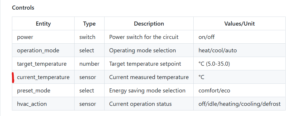

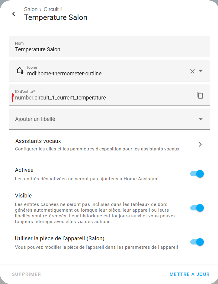

Je remarque que le « Current temperature » devrait être un « Sensor », chez moi c’est toujours un « number ». Du coup je ne peux pas l’utiliser comme temperature de la pièce.
Captures ci-dessous:

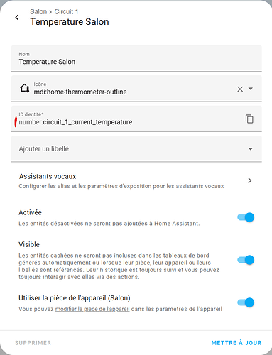

Comment forcer le type?
C’est pareil sur mon Circuit 2

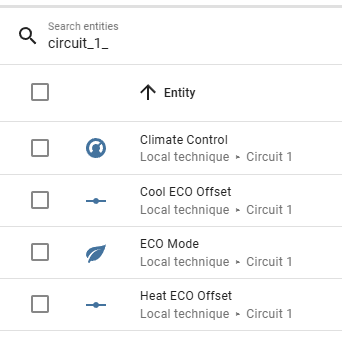

Perso je n’ai pas cette entité avec la 1.8.1

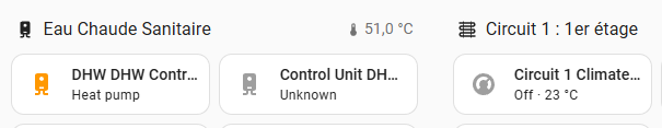

Sur les circuit de chauffage on voit directement la température, serait il possible d’avoir la même chose pour l’ECS ?

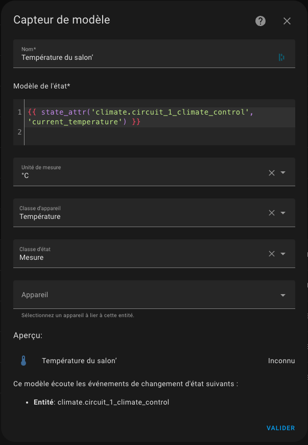

Si tu tiens absolument à disposer d’un sensor, tu peux facilement le créer via une entrée de type Template > Capteur avec le

C’est justement une entité que j’ai supprimé car en doublon avec l’entité WaterHeater, je la supprimerai également pour les circuits de chauffage au profit de l’entité climate.

Yes c’est ce que j’ai fait concernant le template.
Mais il semble y avoir une différence entre l’entité heater et l’entité water_heater :
le heater montre le mode et la température courante
et le water_heater ne montre que le mode
après c’est peut être home assistant qui est comme ça.
Oui les cartes de base de Home Assistant montre l’info différemment, mais les deux entités climate et water_heater disposent de l’attribut current_temperature. Tu peux récupérer l’info et l’afficher en utilisant une carte template (celle de mushroom est super bien faite).
