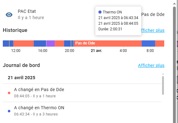

ha les fameux cycles court des pac Hitachi … elles sont très performantes, mais leur régulation est/semble mal faite. La vitesse du compresseur ne descend pas assez vite, du coup la température de l’eau dépasse la cible, la pac se met en thermo off. 2 min après elle redemarre, puis repasse en termo off 5 min plus tard… le cycle infernal des cycles courts… partout ou je vais (sur les forums) quasi tout le monde a la même chose pour peu qu’ils s’y intéressent. Ca vient d’un pac trop puissance et/ou par manque d’un ballon de découplage très gros (> 150L). Un peu de lecture sur les différentes stratégies : Hitachi Yutaki S - Explications sur certains paramètres - 629 messages - Page 41
ma technique : je bride la pac via un relais connecté à HA que j’ai câblé sur les entrées bridage de la pac (sur la télécommande de la PAC j’ai reglé le bridage à 6A). Dommage qu’on ne puisse pas activer le bridage via modbus) J’active ce relais (via une automatisation dans HA) dès que la température d’eau cible est < 40°C (soit environ 5°C dehors). Ma loi d’eau est assez haute (de mémoire 1.6 de pente) : quand il fait doux, le bridage empêche la pac d’atteindre trop vite la température cible. Avec ca mes cycles durent 1 à 3h. Certain (Motus603) travaille même en température fixe genre 50°C. La pac n’y arrive jamais ce qui evite les thermo off. Donc pour gérer les cycles courts le module modbus ne me sert qu’a récupérer la température d’eau. Mais c’est pas indispensable, car ca peut se faire en récupérant la température extérieure via un simple thermomètre connecté à HA.
conclusion : le module modbus ne résoudra pas forcement tes cycles courts mais les mettra en évidence (car tu peux historiser l’état de la PAC voir mon dernier long cycle bleu de chauffage ce matin de 6h45 à 8h45 alors qu’il fait 10°C dehors)
