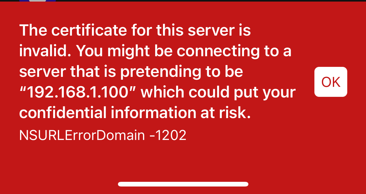

  • A partir de Companion : en local ou de l’url externe :
    The certificate for this server is invalid. You might be connecting to a server that is pretending to be « monurl.net » which coul put your confidential information at risk.

Là tu as une inversion entre domaine et adresse IP lors de la création du certificat
Ok, merci. J’avoue ne pas tout saisir dans la notion de certificat mais pour résoudre mes soucis, j’accède à mon ha via l’adresse fournie par duckdns…
