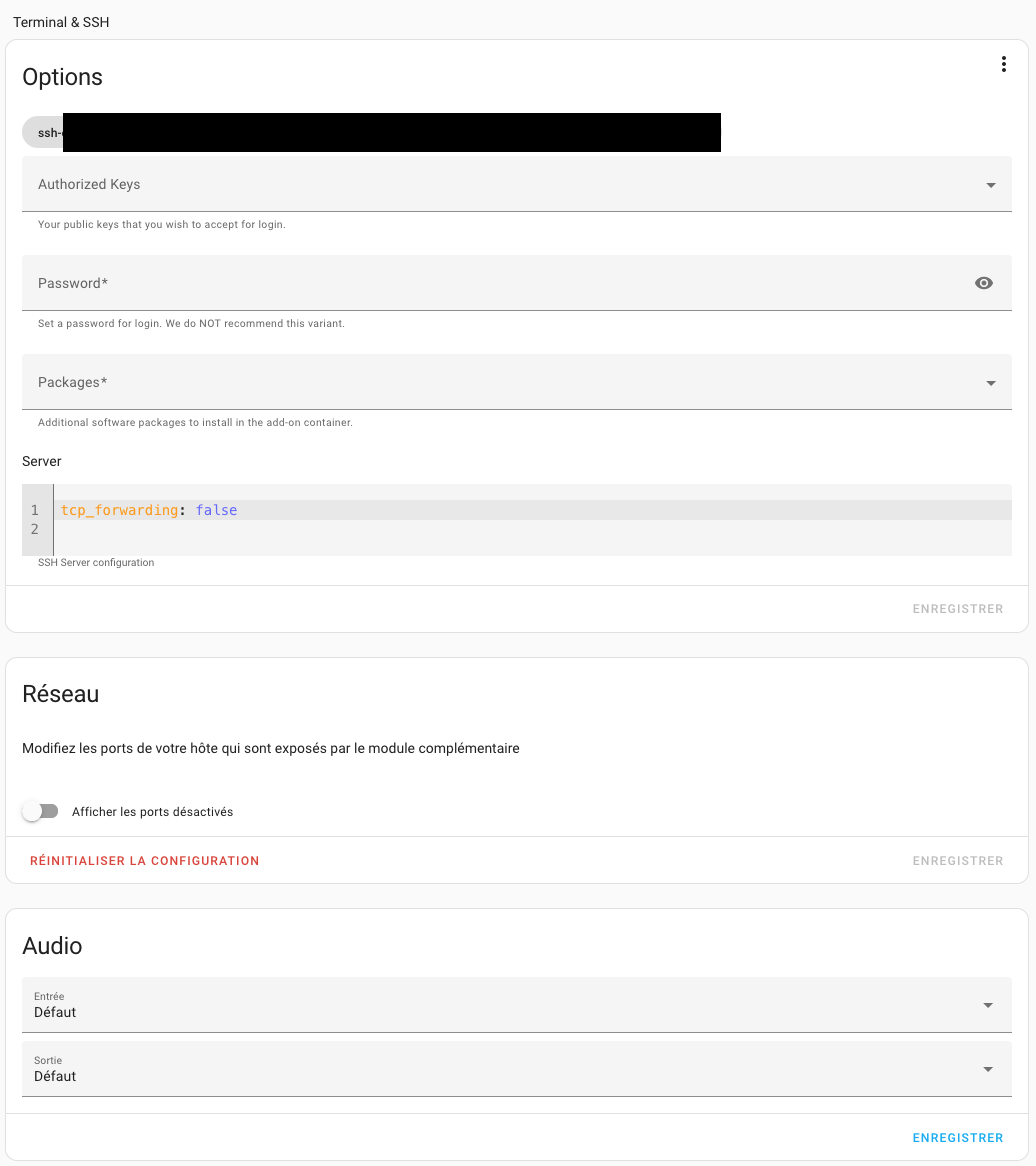

Sinon, je ne crois pas avoir 2 addons, voici ma config de l’addon « Terminal et SSH » (j’ai effacé le contenu de la clé) :

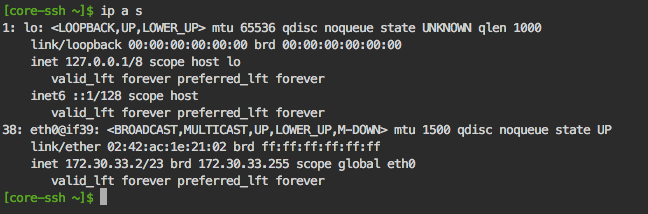

Pour ce qui concerne la commande ip a s voici ce qu’elle donne dans l’addon :
Et ce qu’elle donne dans un ssh sur le PI4 depuis une autre machine :

Moi, je ne sais même pas ce que ça veut dire !

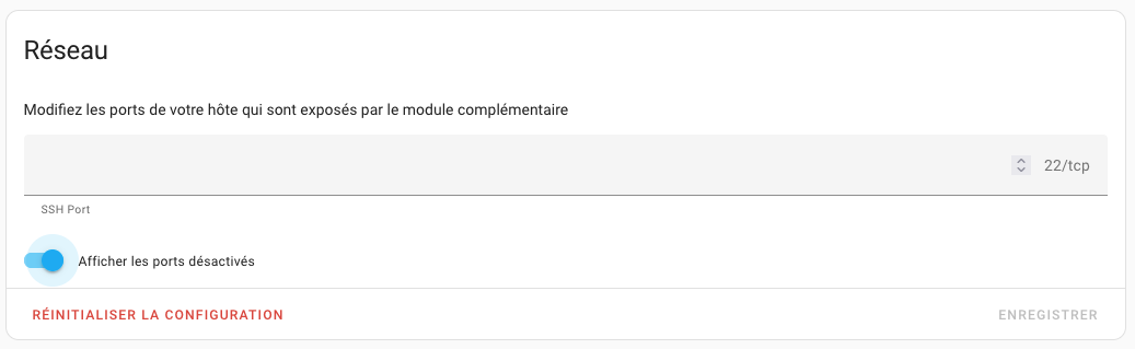

Dans ma config, je n’ai pas indiqué de port pour SSH :
Je pense donc que ça doit être sur le port 22 (vu l’indication à droite).
Tu me confirmes que ce n’est pas normal que je tombe à deux endroits différents suivant que je passe par l’addon ou par une connexion depuis un ordinateur ?
Le ssh depuis un ordinateur se fait sur le port 22222, la commande est :
ssh root@192.168.1.71 -p 22222

Ah mais oui voila l’addon est sur le port 22 et tu te connecte avec le 22222 voilà l’explication
Connecte toi avec le port 22 et tu arrivera au même endroit que l’addon

[core-ssh ~]$ ip ad
1: lo: <LOOPBACK,UP,LOWER_UP> mtu 65536 qdisc noqueue state UNKNOWN qlen 1000
link/loopback 00:00:00:00:00:00 brd 00:00:00:00:00:00
inet 127.0.0.1/8 scope host lo
valid_lft forever preferred_lft forever
inet6 ::1/128 scope host
18: eth0@if19: <BROADCAST,MULTICAST,UP,LOWER_UP,M-DOWN> mtu 1500 qdisc noqueue state UP
link/ether 02:42:ac:1e:21:00 brd ff:ff:ff:ff:ff:ff
inet 172.30.33.0/23 brd 172.30.33.255 scope global eth0
