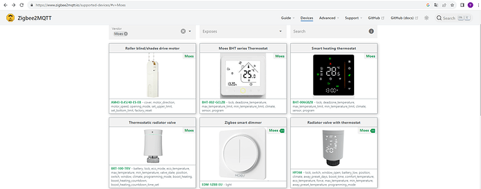

Sinon il y a cela :
Il est indiqué comme « supported device » mais l’image ne sera pas la bonne.
Yes, après tout dépend de l’utilisation qu’il veut en faire mais en rénovation il n’y a souvent pas de neutre derrière les interrupteurs ![]()
Effectivement, les interrupteurs - variateurs zigbee chinois requièrent tous le fil neutre. Sinon, pour le lien mis dans ton message plus haut, il mène sur un détecteur de présence : ![]()
Rah… Merci Amazon !
C’est corrigé merci.
