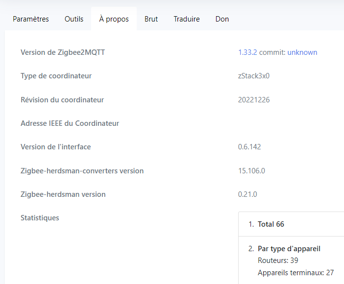

chez moi 39 routeurs et 27 end devices. C’est pas 7 routeurs et 33 end devices :wink:
un end device ca fait rien au niveau de l’amélioration du maillage. C’est que des routeurs.
