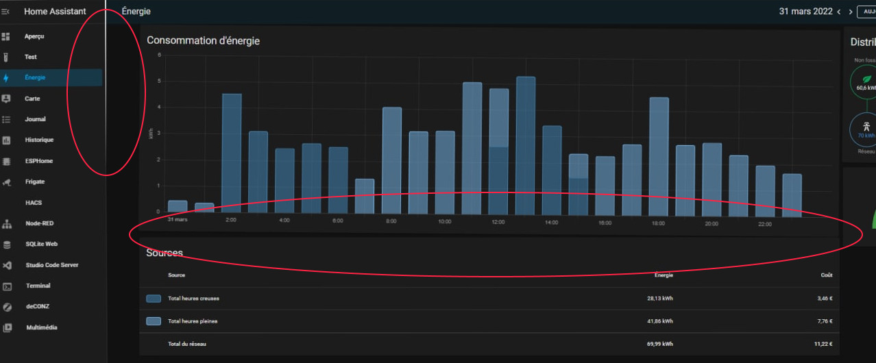

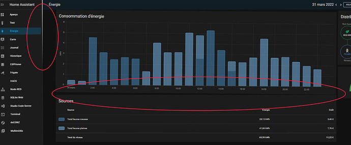

Peut être que certains qui utilisent card-mod comme moi se sont aperçus que l'interface présentait des déformations, les cadres n'étaient plus alignés.
Voici à quoi ressemblait mon tableau de bord Energy par exemple :
Et certains écrans avaient aléatoirement des distorsions bien plus importantes.

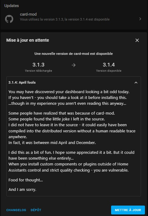

Le problème venait de card-mod qui contenait une "time bomb" qui s'est déclenchée le premier avril. Ce serait donc une blague de l'auteur, Thomas Loven. Voici le texte de la mise à jour, assez explicite.
On peut aussi lire des commentaires sur son github, qui risquent de devenir rapidement virulents.
En tout cas, la conclusion de Thomas Loven lors de la mise à jour fait quand même froid dans le dos. Je la traduis ici :
"J'ai fait ça pour m'amuser un peu. J'espère que certains l'apprécieront un peu. Mais ça pourrait avoir une toute autre incidence. Lorsque vous installez un composant personnalisé en dehors de Home Assistant, des contrôles et des vérifications de qualité strictes, vous êtes vulnérable.
