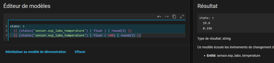

Tu créé un helper qui se base sur ton sensor
state: >
  {{ (states('sensor.esp_labo_temperature') | float ) | round(2) }}
  {{ (states('sensor.esp_labo_temperature') | float / 100) | round(3) }}

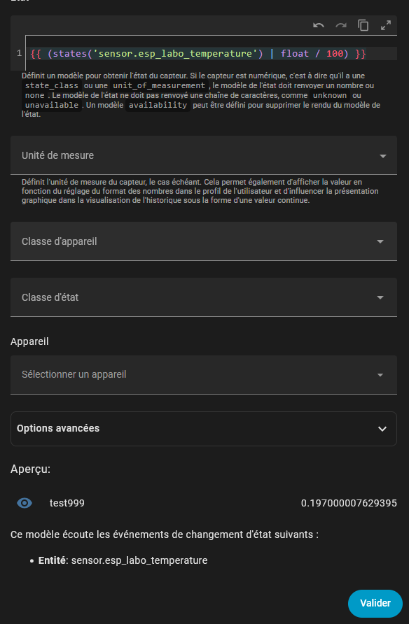

Tu peux créer un nouveau sensor, en utilisant un template capteur par UI
Dans lequel tu met ton capteur d’origine divisé par 100
{{(states('sensor.ton_capteur_a_diviser') | float(0) /100)| round(2)}}

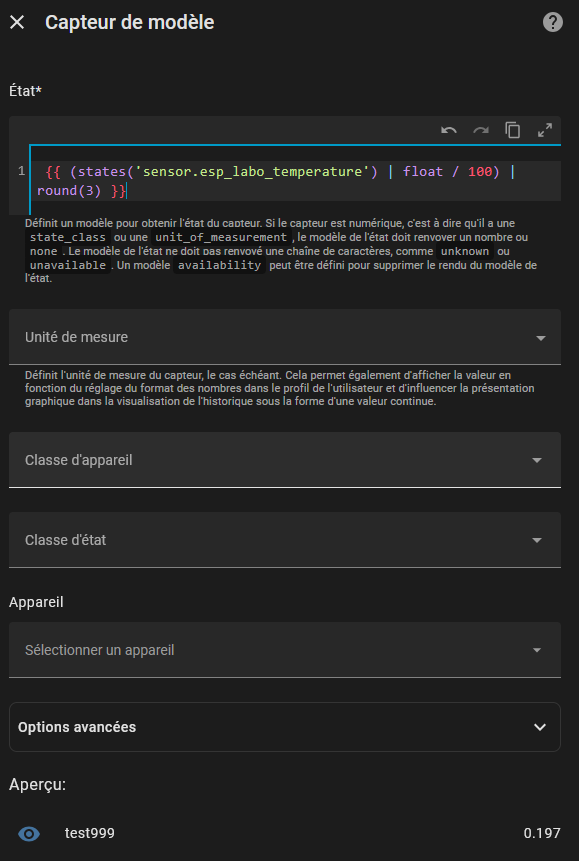

Re,
En réfléchissant vaut peut-être mieux pas arrondir pour faire des cumuls, ils vont introduire des valeurs faussées au cumul
{{ (states('sensor.esp_labo_temperature') | float / 100) }}
cdt
@freetronic j’ai testé ta solution et ça fonctionne,mais je ne sais pas comment l’appliquer pour mon cas. Je débute sur home assistant et avec l’age il faut du temps.
Re,
il faut créer un helper template en remplaçant mon entité sensor.esp_labo_temperature
par la tienne dans

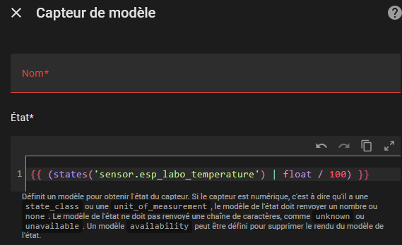

ensuite tu créé un helper template via paramètres > Appareils et services > entrées > créér une entrée > template > capteur
tu lui donnes un nom, et dans état tu colles le template ( le tiens )
et tu valides
par la suite tu appelles ce capteur (repère bien son nom) au lieu de ton capteur x100 dans une carte ou autre

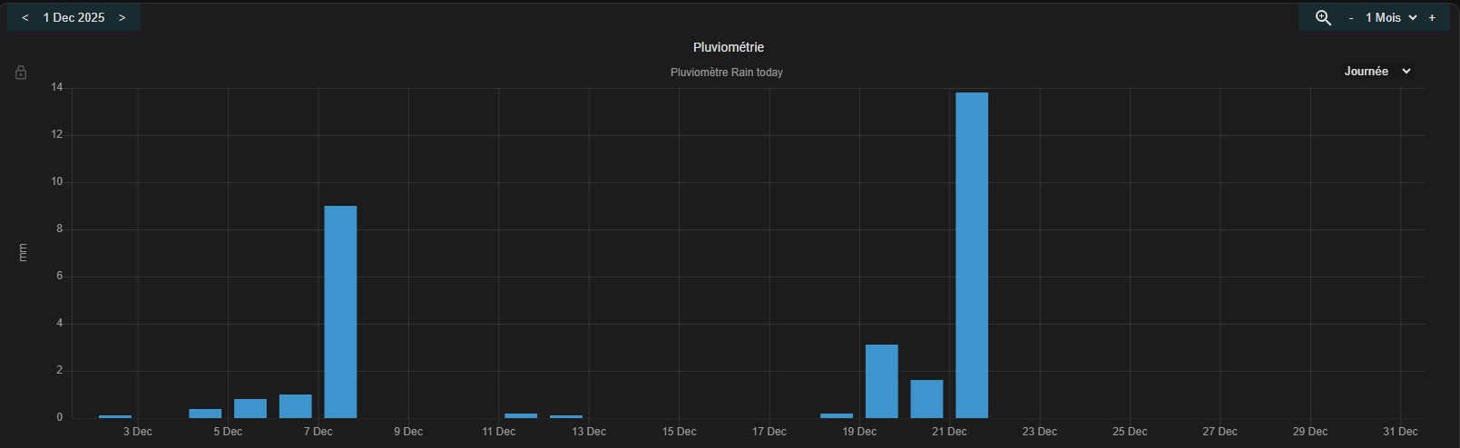

Regarde la carte history-explorer-card dans HACS.
Elle te permettra de faire une carte avec les cumuls que tu veux. Tu peux soit faire une seule carte sur laquelle tu choisi le « pas », soit faire 3 cartes.
Ci-dessous une carte de mon dashboard:
En haut à droite, je peux sélectionner les données par jour, par heure, par mois… et décider de voir 1 semaine, 1 mois, 3 mois, etc.
