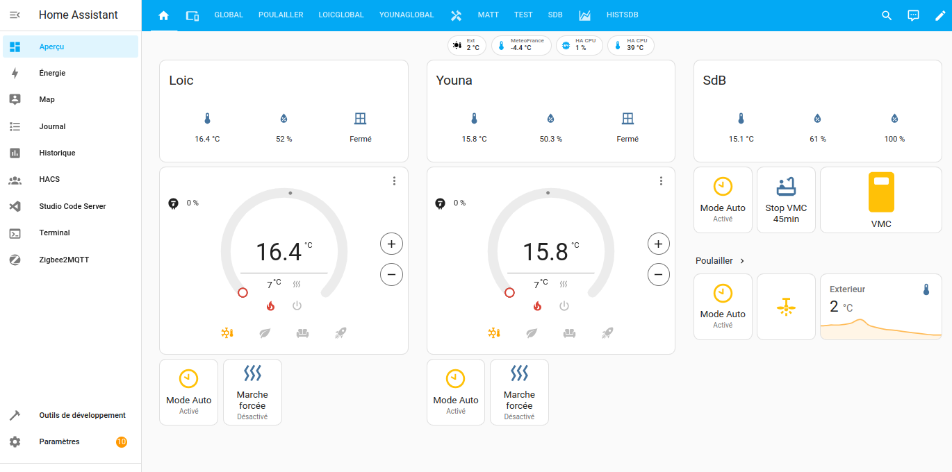

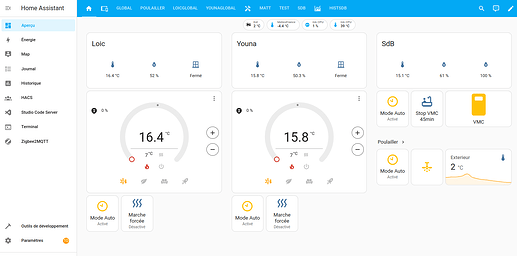

2 Copies d'écran pour le fun :

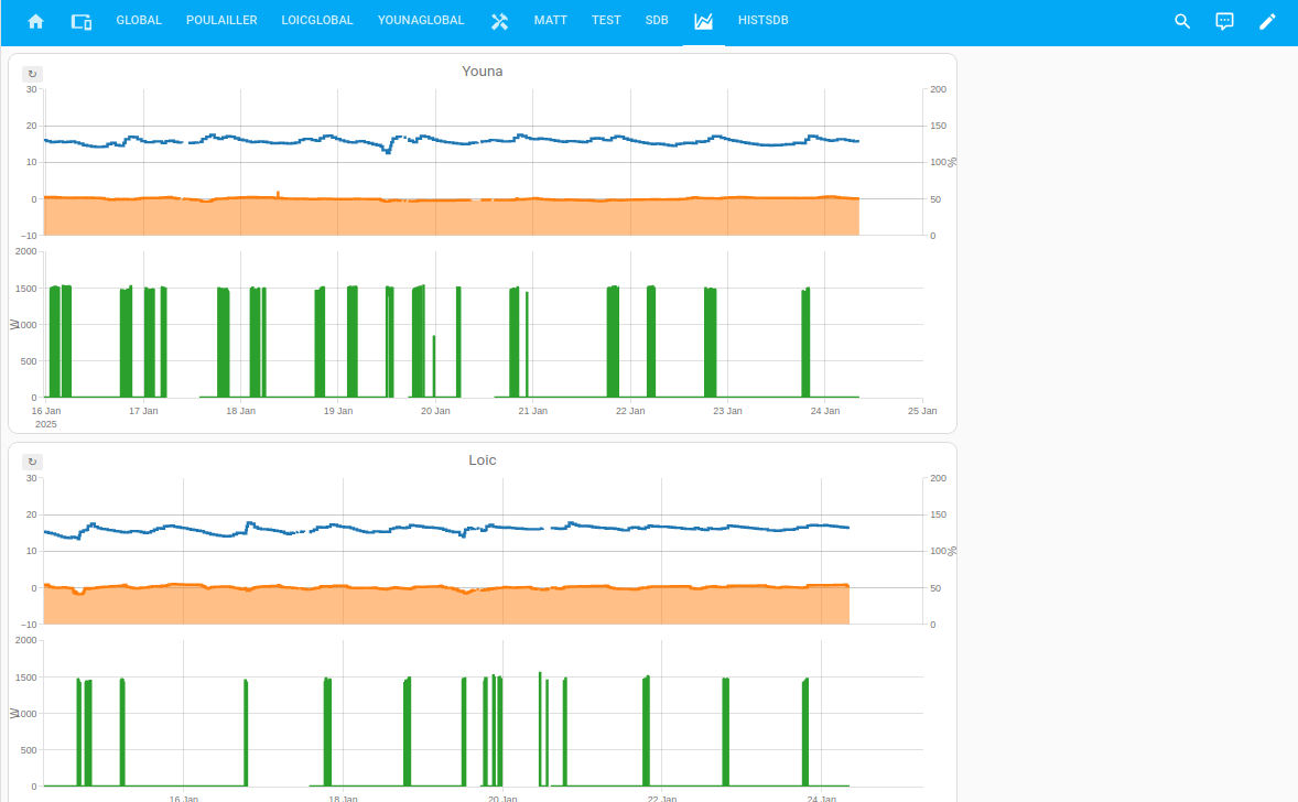

Et le graph des temperatures des chambres / puissance consommée des radiateurs, avec plotly :
Vraiment génial, HomeAssistant, j'ai rarement vu un projet open-source aussi abouti avec une telle commu et aussi bien pensé. Je suis bluffé.
