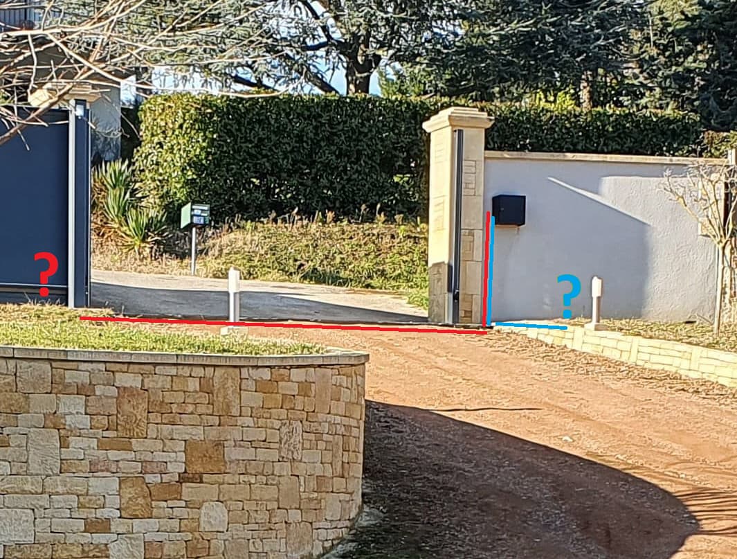

L’alimentation pour tous les poteaux électrique est en haut des escaliers dans un regard béton. Pour info j’ai pris la photo du coin du mur où est la box et la clé Zigbee (1m derrière).
Tes ampoule sont déjà sous knx ? Donc tu as des gains qui permettent de faire passer des cables, non ?
Tu peux pas ajouter une extension « en rouge coté moteur du portail » ou "bleu après le lampadaire " ?
Je viens de regarder y a 14 m environ de la clé au spot au dessus de l’escalier et 15 m du spot à la boîte aux lettres.
Oui mais ce ne sera pas très esthétique vers la boîte aux lettres et des fils dans la boîte aux lettres c’est source de problème avec les colis je pense. Il faudrait quoi exactement ? Une alimentation en 12V?
Je suis pas spécialiste mais un capteur d’ouverture du portail et coté bàl en passant par le trajet bleu et ajouté à ta centrale KNX, ça résoudrais pas mal de trucs… (Niveau cout j’ai pas la moindre idée, mais la distance, pour passer une gaine enterrée + une baguette sur le mur le long de la séparation crépi/pierre c’est pas insurmontable). Evidement ça suppose d’avoir un tire-fils et de la place dans les gaines existantes, mais je suppose que les fils KNS sont moins gros que les fils pour le 220V.

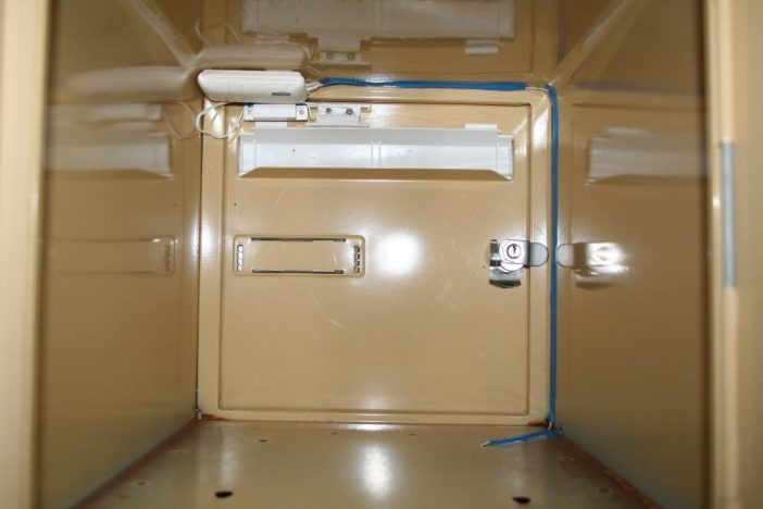

Dans la boite à lettre, un capteur à effet hall ou un interrupteur à lamelle… avec une petite baguette dans les angles (pour eviter que ça pendouille)
C’est moins clé en main que le zigbee mais bon
Le cablage dans la bàl ça pourrait ressemble à ça
