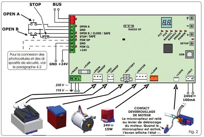

une carte faac e721 et un module zwave qubino ZMNHND1 qui pilote l'ouverture/fermeture du portail par son contact sec (borne open A du schema ci-dessous). JE voudrais savoir si par les entrees l1 ou l2 du qubino, je pourrais recuperer l'etat d'ouverture/fermeture du portail.
Je pense pas que tu puisse les récupérer directement sur la carte.
Le plus simple serait d’utiliser un contact magnétique posé sur ton portail et qui te donnera la position.

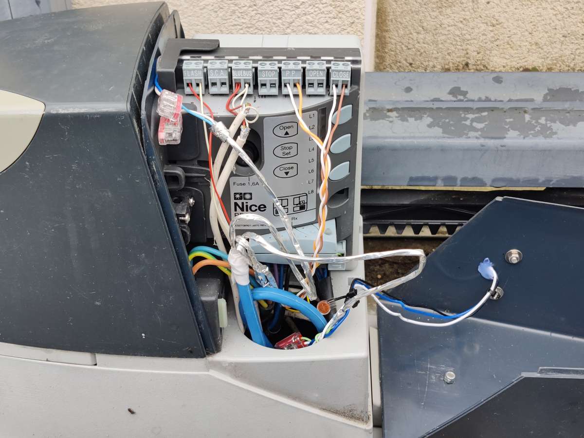

je rejoins/ressort le sujet avec un petit bug que je ne comprends pas sur la domotisation d'un portail coulissant motorisé par un NICE Robus kit 400 (logic RBA3/c) .
Montage réalisé avec un ShellyPlusUni et un retour d'information sur l'état qui marche bien ( pour le moment ouvert/fermé, mais avec implémentation à suivre de ouvert portillon).
Tout marche bien sans le shelly ( ouverture partiel / total / fermeture via télécommande) lorsque je connecte le shelly, celui-ic marche parfaitement ( pas à pas, ouverture , fermeture, partiel..) mais par contre dès que le shelly est actif, plus de fonctionnement de la télécommande...
Quelqu'un a t-il déjà rencontré ce problème ? une piste ?
Par avance merci de votre aide, très bonne soirée

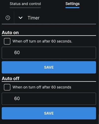

As-tu fait en sorte que les sorties fonctionnent en mode impulsionnel.
Avec un auto-off au bout d'une seconde?
Ou sinon les sorties du shelly pourrait laisser passer un résidu et bloque les entrées donc dans ce cas la il faudra mettre des relais mecaniques.

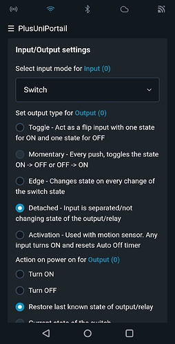

Pour la config du shelly , je n'ai pas accès à cela et je ne peux pas fonctionner en momentary swith, sinon le input et le ouput ne sont pas délié et malheureusement si je fais cela, pas de remontée d'information séparé sur les inputs. du coup je fonctionne en switch et c'est mon automatisme script de HA qui ce charge de simuler le momentary (ça marche bien).

Bon après multiples tests, c’est confirmé, c’est un conflit entre le wifi du shelly et de la radio de la logic Nice… Même malgré la découverte d’un câble d’antenne sectionné et réparé, dès que le shelly est alimenté (sans connexions des relais) le badge ne marche que si l’on est à moins de 3 m … pas pratique pour une portail automatique…
Je vais regarder du côté de la logic nice si il existe un possibilité d’augmenter la puissance de l’antenne et sinon il faudra déporter le shelly … :cry:
Sinon, savez vous si l’antenne du ShellyUniPlus est uniquement le petit cable noir ? pourquoi cette question si l’antenne est juste la partie en bout de cable, je peut peut-être déporter juste l’antenne du shelly avec un cable long long … très long :roll_eyes:

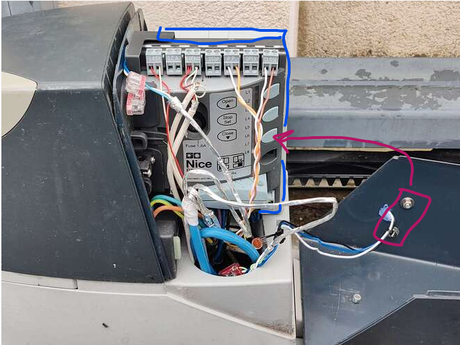

Bon, j'ai encore des pb de réception ( pas pratique si il faut descendre de voiture pour l'ouvrir...) et j'ai une piste, mais cela dépasse de loin mes connaissances en ondes et champs magnétiques...
Ce pourrait-il que l'aimant du switch (violet) qui vient se placer derrière la batterie de secours 24v (bleu), génére une perturbation du signal ?
Qu'en dites vous et si tel est le cas, que faire ???

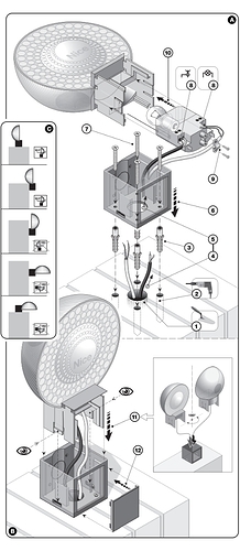

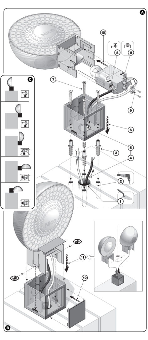

L’idéal serait d’installer une antenne déporté il y a le connecteur à côté du récepteur radio.
Je vois qui tu as déjà une paire du câble qui part au voyant branché sauf qu’il aurait fallut tirer en parallèle du coax rg58 pour l’antenne intégré au voyant.
Pour faire un essai il faudrait débrancher ces fils et mettre un bout de fil de ~17cm sur le connecteur de l’ame de la carte voir si ça fonctionne

En fait le cable coaxial qui devrait aller jusqu'a l'antenne le rg58 à une impedance de 50 ohm et le blindage évacue les perturbations.
Donc chez toi avec ton câble d'alarme le blindage n'est pas raccordé donc ça fait l'effet inverse les perturbations reste dans le câble.
Si la gaine est bien passer sinon juste acheter le coax rg58 et le raccordé avec l'antenne intégré du flash
Salut :slight_smile:
Bon et le câble coax est passé, mais cela ne me change pas grand chose, c’est un peu mieux, mais pas phénoménale ( j’ai du gagner 3m…) . Est-il possible que l’antenne dans le spot soit HS ? ( je ne sais même pas d’ailleurs si une antenne le peut) Et si oui comment tester cela ?
