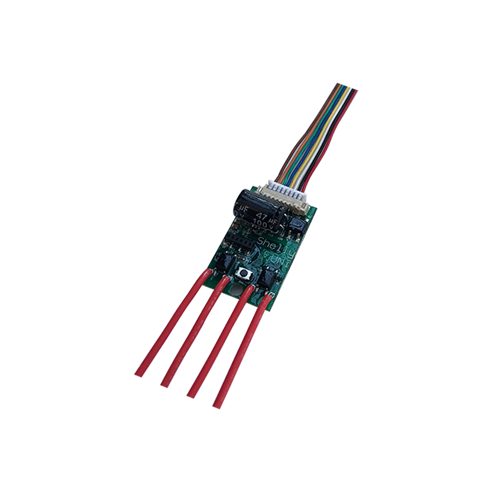

Le shelly uni est branché en direct et pas de signaux de fumée à l’horizon…
Je peux piloter l’ouverture partiel du portail mais pas l’ouverture totale.
Pour ça, je dois modifier des paramètres dans la configuration du portail pour que les bornes PP puissent gérer l’ouverture/fermeture totale et ça nécessitera des modification de mon poussoir dans mon garage. Donc comme le garage est prévu d’être réaménagé, on verra après…
En tout cas, merci à vous tous pour votre aide et pour m’avoir rassuré sur les branchements :grin:

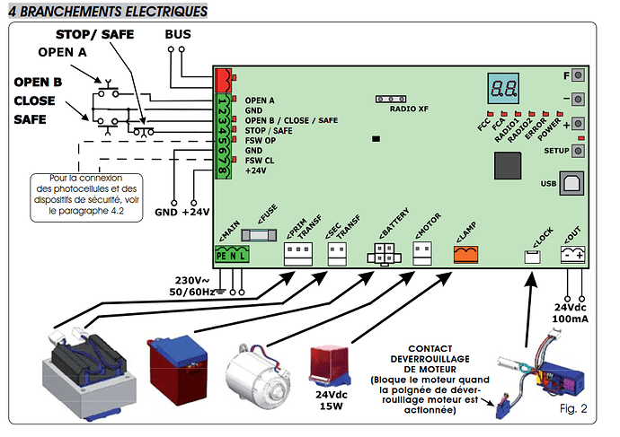

Quelqu’un a t il deja récupéré le retour d’état de son portail coulissant (un FAAC C720) avec un shelly 1 Plus?
J’ai domotisé mon portail avec un Qubino Zwave contact sec, pour l’ouverture et fermeture de mon portail (fonctionne très bien), mais je ne trouve pas l’info de comment récupérer le retour détat de mon portail? Je me disais qu’avec un shelly 1 plus et ses E/S contact sec, je pourrais récupérer l’info directement sur la carte plutot que d’ajouter un capteur filaire.
le schema de la carte:
Vous avez utilisé la borne p.p ou open pour gérer l’ouverture du portail ? Merci d’avance

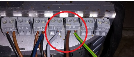

J’ai le même moteur portail un pop 7124 et je souhaite qu’il soit pilote avec mon tel
On peut adapter des modules wifi qui envoi un contact sec aux bornes du moteur

Vous parler de la borne P.P mais je ne vois pas d’inscription sur la carte avec P.P vous palez de quel connecteur ?
Merci.
J’ai un truc comme ça.
Merci.
Ah ok merci c’est juste que tu as pas le meme modele de moteur je pense c’est pour ca que je retrouvais pas la borne PP sur le faac C720.

En principe sur les automatismes faac tu as open A et open B pour piloter les ouvertures totale ou partielle.
Donc mettre un module a contact sec libre de potentiel entre gnd et l’entrée désirée

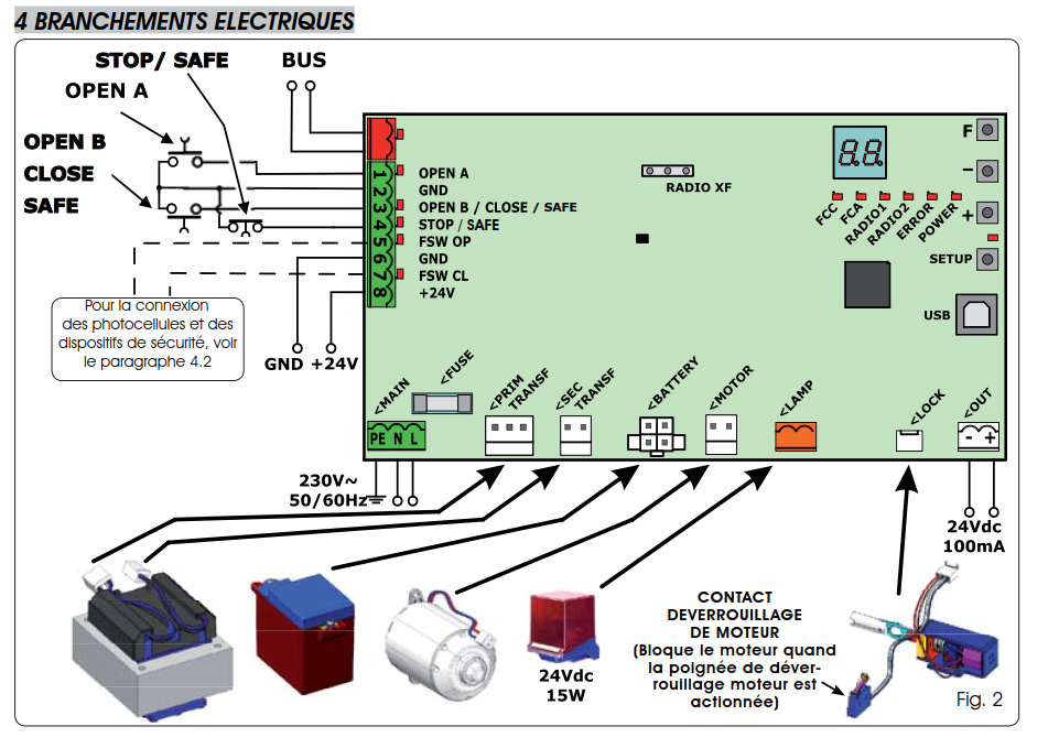

As-tu réussi parce que j’essaie de l’automatiser avec un Shelly Uni mais j’ai du mal à comprendre comment je pourrai le brancher.
J’ai la même carte que sur ton schéma. En revanche j’ai sur les bornes ELS une tension de 30V si le portail est fermé et 0 lorsqu’il est ouvert. Est-il possible que je récupère cela directement dans le Shelly UNI ou bien je dois passer par un relai?
D’avance merci pour vos retours.
Du coup, quel module (Zigbee, Shelly ou Zwave) et type de branchement utilisez vous pour recuperer le retour d’etat du portail sur un FAAC C720? Un schema un peu plus haut dans l’exposition de mon probleme.
Tu as 30V continu ou alternatif ?
Le Shelly accepte 24V en AC et 36 en DC.
