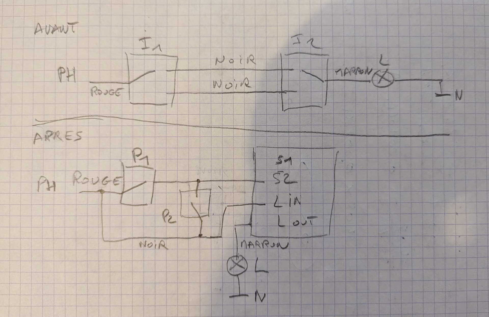

En suivant ce schema
Capture d’écran 2023-09-23 184359
et en remplaçant tes inter par des poussoirs tu devrais pouvoir t’en sortir avec le sonoff.
Vu que tu as 2 fils noirs qui vont vers l’inter coté lampe tu en récupères 1 pour envoyer la phase dont à besoin le sonoff.
Le deuxième servira à envoyer le signal du poussoir vers s2.
du coté lampe ou il y aura le sonoff tu branche le second poussoir entre la phase du sonoff et s2.

Merci pour ton message, si je comprends, je remplace les 2 v/v par des poussoirs comme l’avait suggéré @oli_34 plus haut, et du côté de l’inter qui va aux lampes, je prends l’un des fils noirs avec lequel j’alimente le sonoff en le branchant sur L in et ensuite je branche le 2ème fil noir sur le poussoir et sur le S2 du sonoff?
J’avoue volontier que je n’ai pas été sur leurs site, je me suis contenté de lire la mini doc fournie dans le carton et je n’ai pas vu ce schema; Je vais essayer cette solution, encore merci.
Attention œuvre d’art ci dessous
Oups j’ai oublié entre p1 et s2 c’est le second fil noir
N’ayant pas de le même sonoff sous la main il y’a peut être des réglages a faire dans ewelink dans les modes de déclenchements pour avoir le comportement que tu attends
Merci @Tochy pour le schema, je pris le temps d’aller acheter 2 poussoirs cet après-midi et essayé sans succès. :pensive:
Je module semble ne pas recevoir d’alimentation, je comprends pas ou est-ce que j’ai merdé enfin si c’est moi bien moi qui ait merdé mais toujours est-il que ca ne marche pas.
Fait déjà un montage a blanc: phase sur L_in une lampe sur L_out et l’autre coté de la lampe au neutre.
Tu devrais pouvoir allumer et eteindre la lampe en appuyant sur le bouton du module. Si ça n’est pas le cas c’est qu’il y a un problème oui.
A partir de la tu devrais pouvoir l’intégrer à HA (je suppose n’ayant pas de zigbee chez moi).
Si c’est toujours bon tu débranches et tu rajoutes à ton montage un poussoir entre L_in et S2 et tu testes.
Comme dit plus haut il y’a peut être un réglage à faire sur le sonoff pour lui dire que c’est un poussoir et non un interrupteur.
