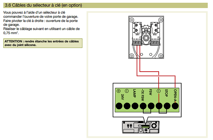

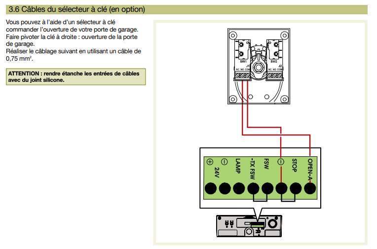

En page 25 du manuel il est indiqué le cablage pour le selecteur à clé, j’imagine qu’il faut partir de ça mais je ne m’y connais pas énormément.

Bonjour, c’est courant et très simple avec ta doc : tu prends un module contact sec qui convient à ton système domotique, c’est lui (connecté comme le schéma de la serrure) qui enverra l’impulsion pour ouvrir ou fermer.

  • S3 et S4, tu les connectes sur la borne - (moins) et Open-A (comme sur le schéma avec sélecteur clé).

Par contre, tu le branches bien sûr la borne moins et open-A de la carte électronique de ta motorisation. (Pas sur le moteur :boom:)

Et après je choisi output 1 par exemple, un câble vers « OPEN-A » de la carte et un câble vers le deuxième « - » de la carte.
