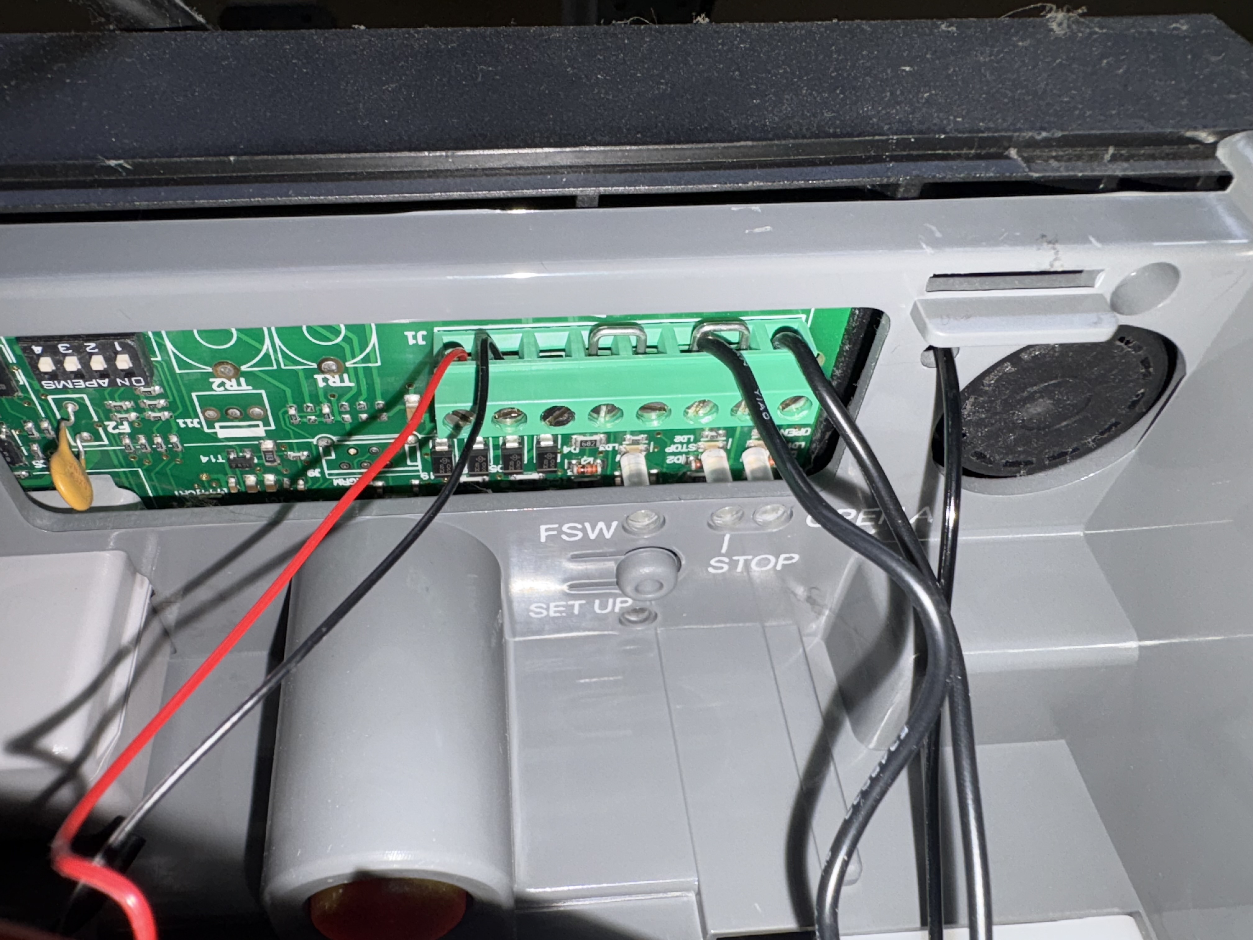

Après avoir installé HA sur mon raspberry, j’ai installé un module Shelly uni pour commander mon portail, il fonctionne bien j’arrive à ouvrir ferme mon portail sans souci.
Maintenant je souhaiterai savoir si mon portail et ouvert ou fermé et même un peu plus loin avoir une notification pour me dire que le portail est ouvert…
J’ai branché un capteur magnétique sur le Shelly uni suivant le schéma ci joint.
[image]
Comment faire remonter l’info dans HA?
Dites moi si vous avez compri…

Ok super c’est bien ce que j’avais en tête.

J’ai reçu le Shelly mais j’ai deux questions :
il n’y a pas d’ordre spécifique pour brancher les deux câbles en output du Shelly ?
j’ai un U en métal qui relit les bornes « -« et stop de ma carte. Je dois obligatoirement mettre le câble avec j’imagine ?
Non c’est un contact sec il n’y a pas de sens

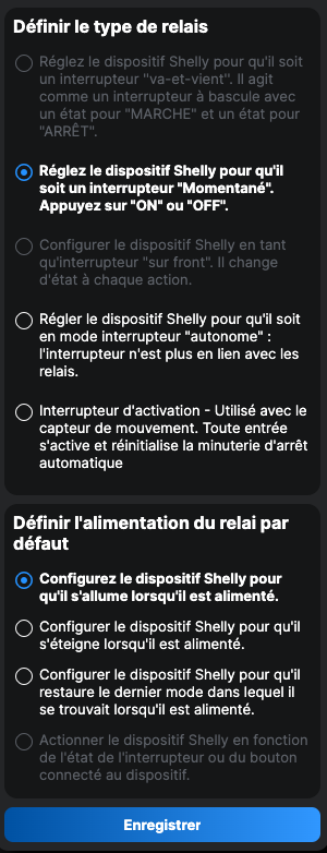

S’agissant du switch sur Home Assistant, il y a-t-il un moyen de remplacer par un type button ou je dois jouer avec les automations pour repasser en off après avoir appuyer sur on ?
Ça se gère directement depuis le uni tu as un réglage auto off

Dans l’app Shelly j’ai mis ça :
Je ne sais pas s’il y a autre chose à changer et si c’est censé changer quelque chose sur HA ?
