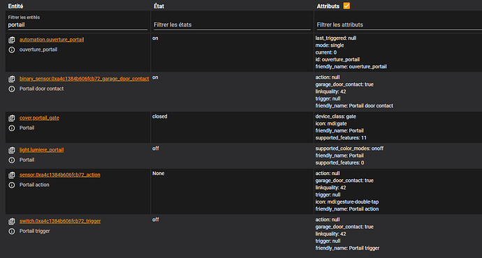

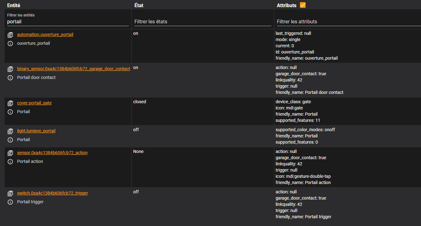

Fais une capture d’écran depuis les outils de développement du nom du switch concerné (ou utilise le bouton copier et colle le nom ici) pour s’assurer que tu cible la bonne entité.
Ton automatisation apparaît bien dans la liste des automatisations (ou dans les outils de dev) ?

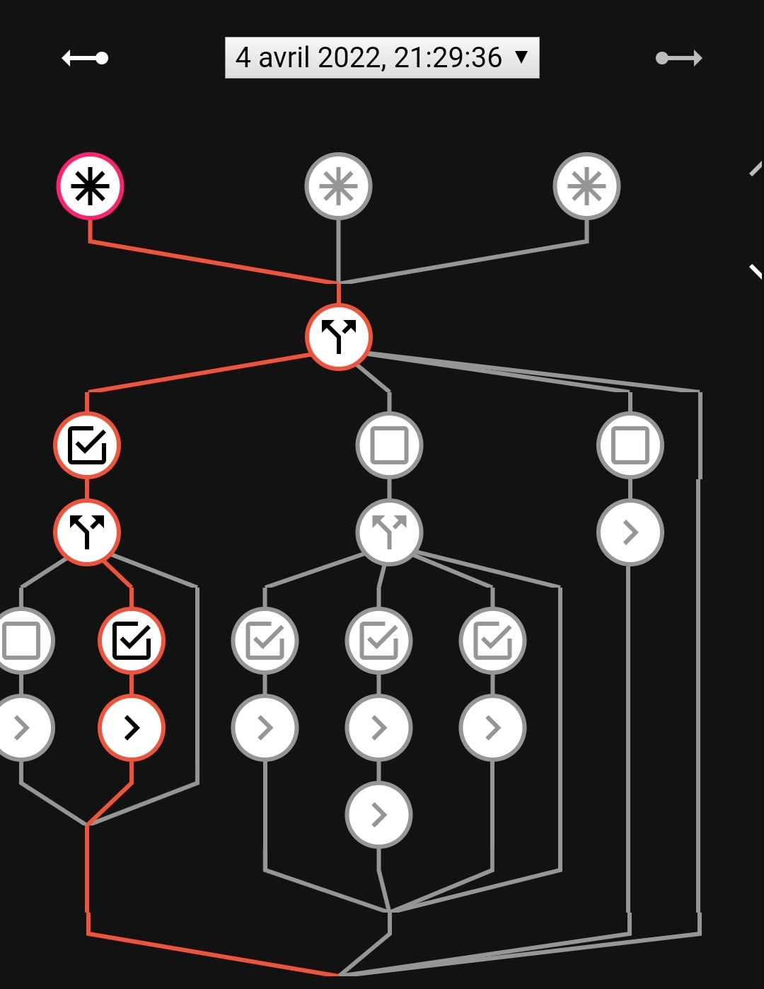

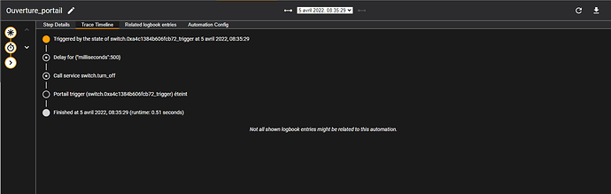

Que donne le tracé dans le débogage de l’automatisation ?
Le. Schéma de ce genre :

L’entité cover.portail fonctionne correctement ?
tu veux dire quoi par " fonctionne correctement " ? Le retour d’info ? Les commandes d’ouverture, stop et fermeture ?
Oui tout ça… :innocent:

Je ne trouve pas le tracé de l’automatisation.
Tu sais où chercher ? C’est dans la configuration des automatisations. L’icône en forme de timer
J’ai « No traces found »

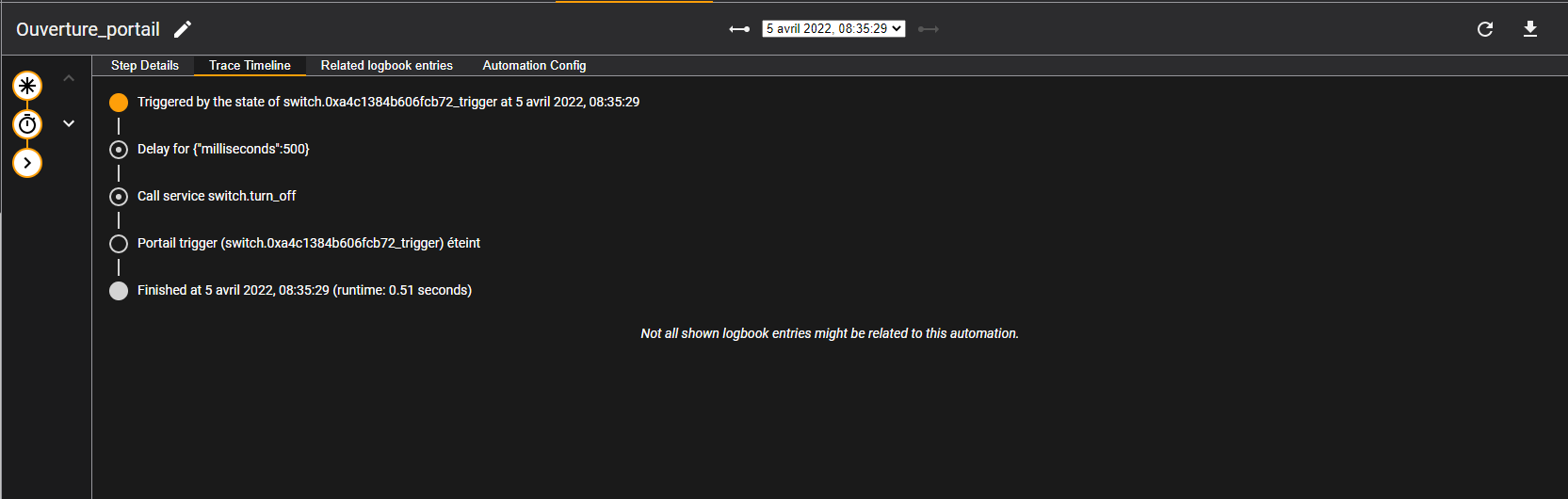

Je vais devoir partir mais essaye rapidement ça :
  1. Passe le switch à Vrai
  2. Execute l’automation manuellement (declencher)
  3. Est-ce que le switch est repassé à Faux ?
tu parles du switch.0xa4c1384b606fcb72_trigger dans les outils de dev puis mettre l’interrupteur de l’automation sur ON dans le menu des Automations ? et je regarde si le switch.0xa4c1384b606fcb72_trigger est revenu à « off »?
J’ai fait ça et ça repasse bien à « off ». C’est juste qu’il fallait mettre l’interrupteur sur ON
Non l’interrupteur de l’automation active ou desactive l’automatisation.
Je te demande de l’exécuter manuellement avec le bouton « Déclencher » après avoir passer le. switch à vrai.
ça a l’air oui mais j’ai dû mettre l’automatisation à ON dans les outils de dev car l’interrupteur était grisé dans le menu des Automatisations

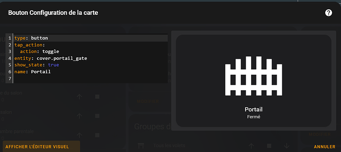

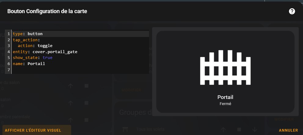

Par contre comment j’intègre cela dans ma button card pour essayer sur mon portail ?
Le switch est bien repassé à faux après executio’de ? La trace est présente dans l’automatisation ?
le switch.0xa4c1384b606fcb72_trigger est repassé à OFF. Par contre c’est grisé maintenant pour l’automatisation

Par contre cela ne fonctionne toujours pas sur mon portail. Il faut faire quoi maintenant ? Il faut adapter sur le cover.portail_gate ?
