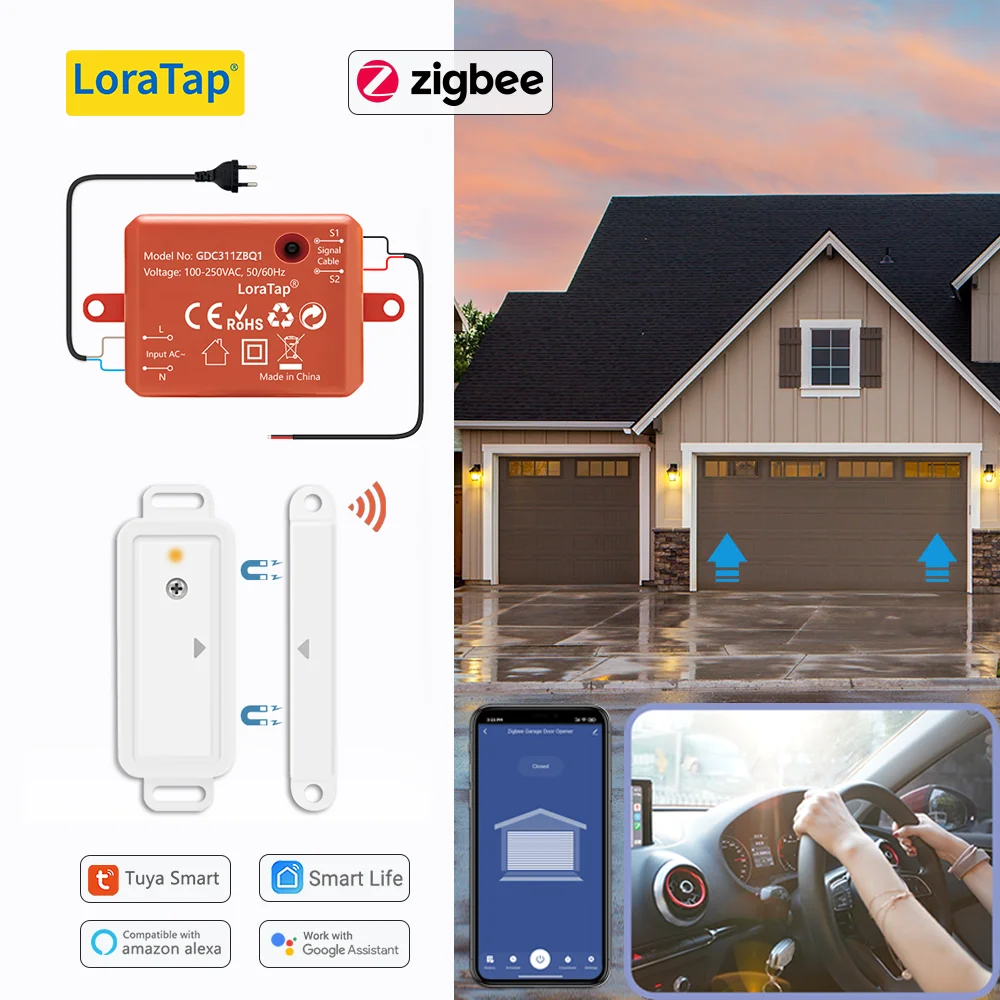

En cherchant sur Ali, je suis tombé sur Loratap qu’on m’avait conseillé en Wi fi car il y a un capteur pour avoir un retour d’état.
Avec une clé Sonoff y’a t’il moyen de faire un truc sympa? Car j’ai vu qu’il y a une appli sinon mais bon si je peux tout regrouper et utiliser Alexa c’est parfait. J’ai vu certains qui parlent d’un code PIN pour qu’Alexa effectue la manoeuvre. Connaissez vous cette sécurité car ça m’intéresse. Qu’en pensez vous? Certains l’ont ils testé?
Merci pour votre retour
La fiche article parle de Zigbee2Mqtt et HA :slight_smile:
Mais pas de trace de ce module sur la page des devices couverts.
La liste est exhaustive ? Dois je me méfier?

Je ne trouve rien sur le sujet justement. J’ai trouvé des choses en RF mais rien en zigbee. Sur le principe le Loratap me conviendrait en terme de prix et de ce que je veux en faire. Le problème c’est qu’effectivement ça n’a pas l’air reconnu dans HA
Et bien ils disent quand que c’est couvert sur la page du produit… mais en cherchant dans les listes de produits couverts, tu n’a aucun système de garage couvert même dans une autre marque
Comme je le disais le boitier qui passe la commande au garage c’est un simple switch comme un sonoff ou autre truc du style… à la différence que celui-ci par défaut fait une impulsion comme si tu appuyais sur le bouton au lieue de rester allumer.
Ce qui est un peu gênant c’est du coup ça marche en « step by step » donc l’impulsion sert à faire soit « ouvrir », « arrêter » ou « fermer » suivant l’état de la porte.

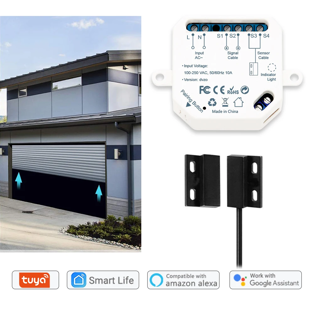

Juste une question peut être bête mais le système de chez Loratap en version Wi Fi doit forcément être compatible avec HA, non ?
Je possède ce système pour mon garage et mon portail, il est compatible avec HA grâce intégration LocalTuya.
portauto
Il te faut récupérer l’ID et la clé du module
Ok super nouvelle! Penses tu que la version en Zigbee est aussi compatible ?
Comment récupères tu l’iD et la clé ?

Pour ID c’est assez facile, tu peux aussi la trouver sur appli Smartlife ou Tuya de ton téléphone.
Pour la clé c’est un peu plus compliqué, il faut prendre son temps et bien suivre les explications.
J’y suis arrivé, et je ne suis que plombier/ électricien, donc je pars de très loin :grin:
Super merci. Je pense que cela doit être la même chose en Zigbee mais si quelqu’un peut me confirmer ça serait super. Tu as la version avec le capteur filaire ou sans fil?
Je vais avoir un support pour l’installation je t’en remercie
De rien, si j’ai pu t’aider c’est le principal. :wink:
Juste pour savoir tu as la version avec le capteur filaire ou le sans fil? Car j’ai peur que la pile ne soit pas une bonne idée
Bon pour te rassurer, si tu as envie d’essayer, c’est 20€ si c’est une somme que tu es prêt à risquer, commande le LoraTap. Au pire si ça ne marche vraiment pas tu peux:
  • Attendre, car un moment ou un autre quelqu’un l’ajoutera à Z2M…
  • Le mettre sur leboncoin pour limiter la perte. (ça m’arrive de temps en temps, des fois je me fais même 1 ou 2 €)
Ils disent que ça marche avec Z2M et HA… donc c’est déjà un bon début… même s’il n’est pas listé dans les appareils couverts, il y a des chances que ça le soit, pas mal de ces appareils Zigbee sont reconnus car ils exposent des commandes déjà couvertes…
Les piles sur des capteurs d’ouverture ça doit être de l’ordre d’un an généralement ou plus. Mais filaire c’est bien aussi, si tu as assez de fil :slight_smile:
