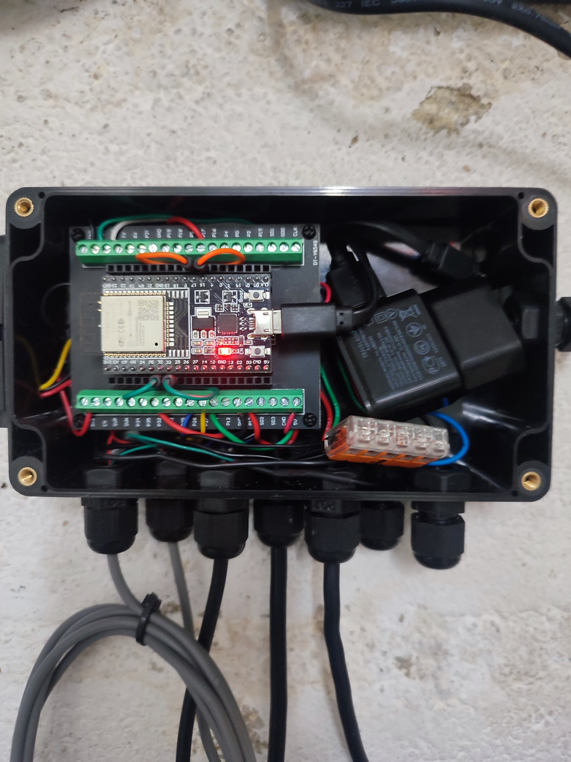

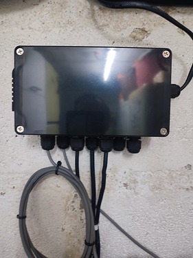

Voilà 2 ans que j’ai démarré ce projet et voici la solution finale retenue pour la domotisation de mon adoucisseur (Fleck 5600SXT) et relever des compteurs d’eau, gestion des alarmes.
Celle-ci est basée sur un esp32 qui gère :
photo du boîtier ESP assemblé :
