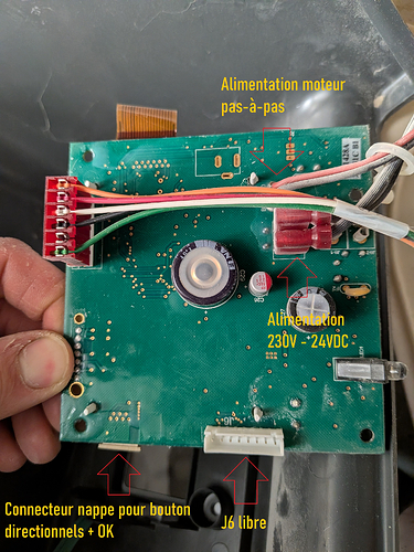

  • Pour Alimentation, je vais récupérer le 24V sur l’alimentation de l’adoucisseur

Bonjour a tous
J’ai domotiser mon adoucisseur, il y a quelque temps avec un Shelly uni ou je récupère la position service de l’appareil et les fuites au rejet de mon adoucisseur. Sa fonctionne plutôt bien (sauf que le shelly perd sa connexion au réseau de temps en temps).
J’ai donc décider de basculer sur un ESP32, car je veux regrouper mes deux contact cycle et fuite et y joindre un capteur a effet hall (compteur eau adoucie) et une sonde de température. (et peut être de récupérer le comptage de mon adoucisseur fleck)
Je débute sur ESPHome et esp32. Je ne suis ni electronicien, ni devellopeur donc c’est pas facile et je galère un peu…beaucoup…passionnément… :sweat_smile:
pour m’aider je me suis inspiré de ce projet :
https://forum.hacf.fr/t/connecter-un-adoucisseur-deau-et-recuperation-info-debitmetre/4870 et de quelques autres sur le forum.
**Pour le schema : **
le capteur à effet hall est branché sur GPIO23 et le 3,3V
la sonde de température est branché sur GPIO35 et le 3,3V
le premier Micro Switch (GPIO14) sert pour mon adoucisseur a m’indiquer la position service. une Led Jaune (GPIO18 ) indiquera que l’appareil est en nettoyage
le second micro switch (GPIO13) servira pour indiquer une fuite au rejet. Une Led Rouge (GPIO19) indiquera qu’il y a un écoulement d’eau au rejet
Je ne suis pas électronicien, donc les valeurs de résistances sont celle que j’avais de disponnible. (je n’ai que des 10Kohm ou des 330 ohm)
J’ai fait un premier essais pour la détection de fuite OK
Position de régénération et la température c’est OK.
Pour le compteur sa ne fonctionne pas…probablement le capteur qui est HS suite a une erreur de branchement.

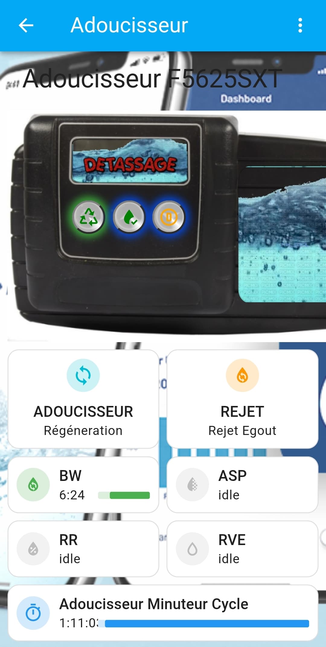

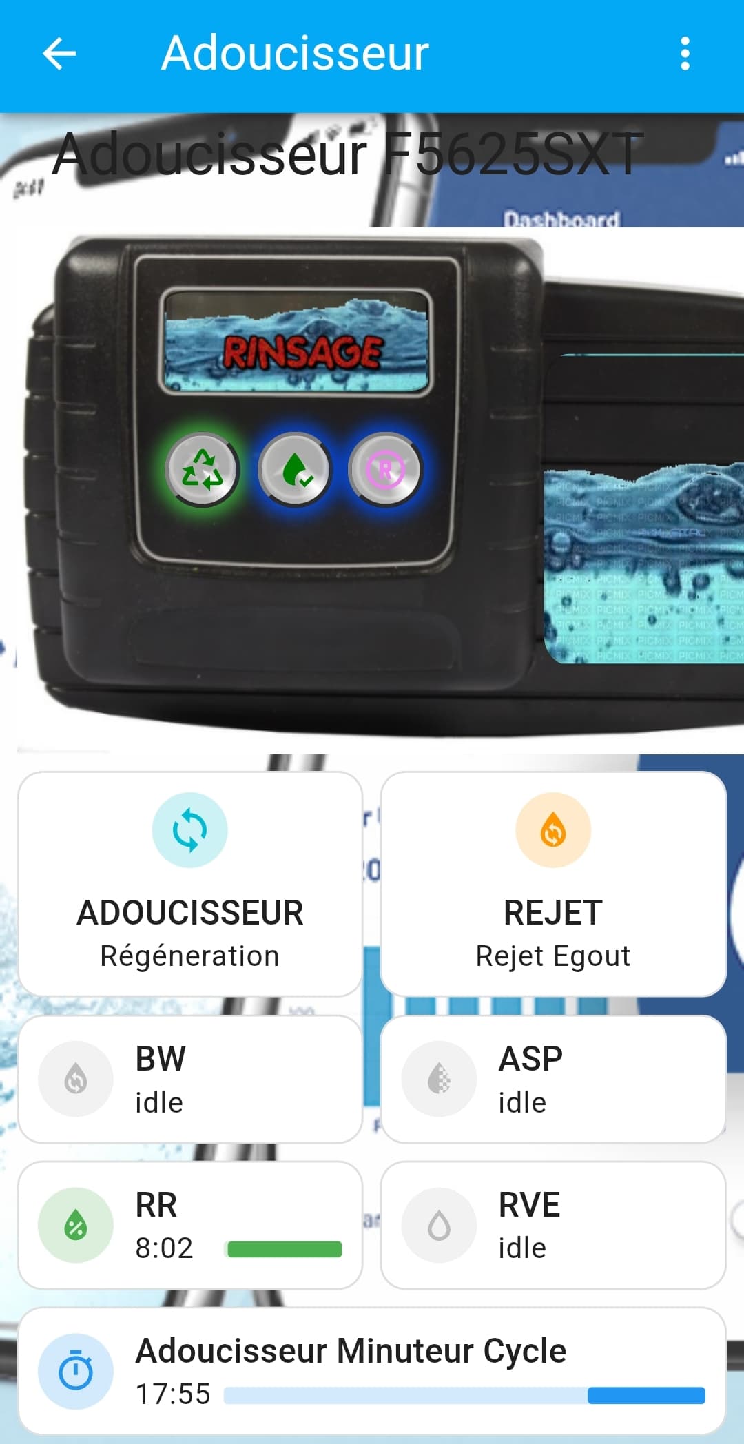

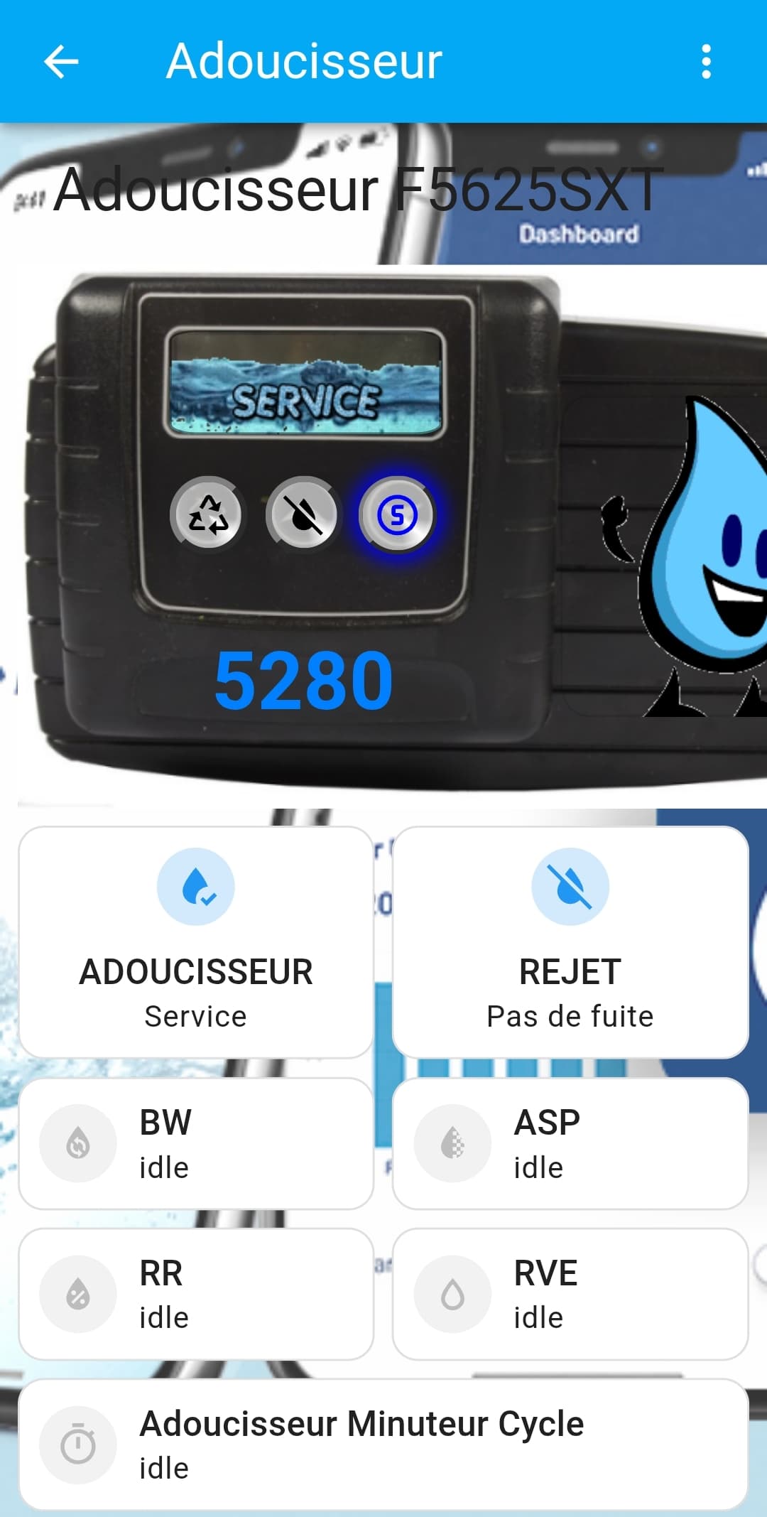

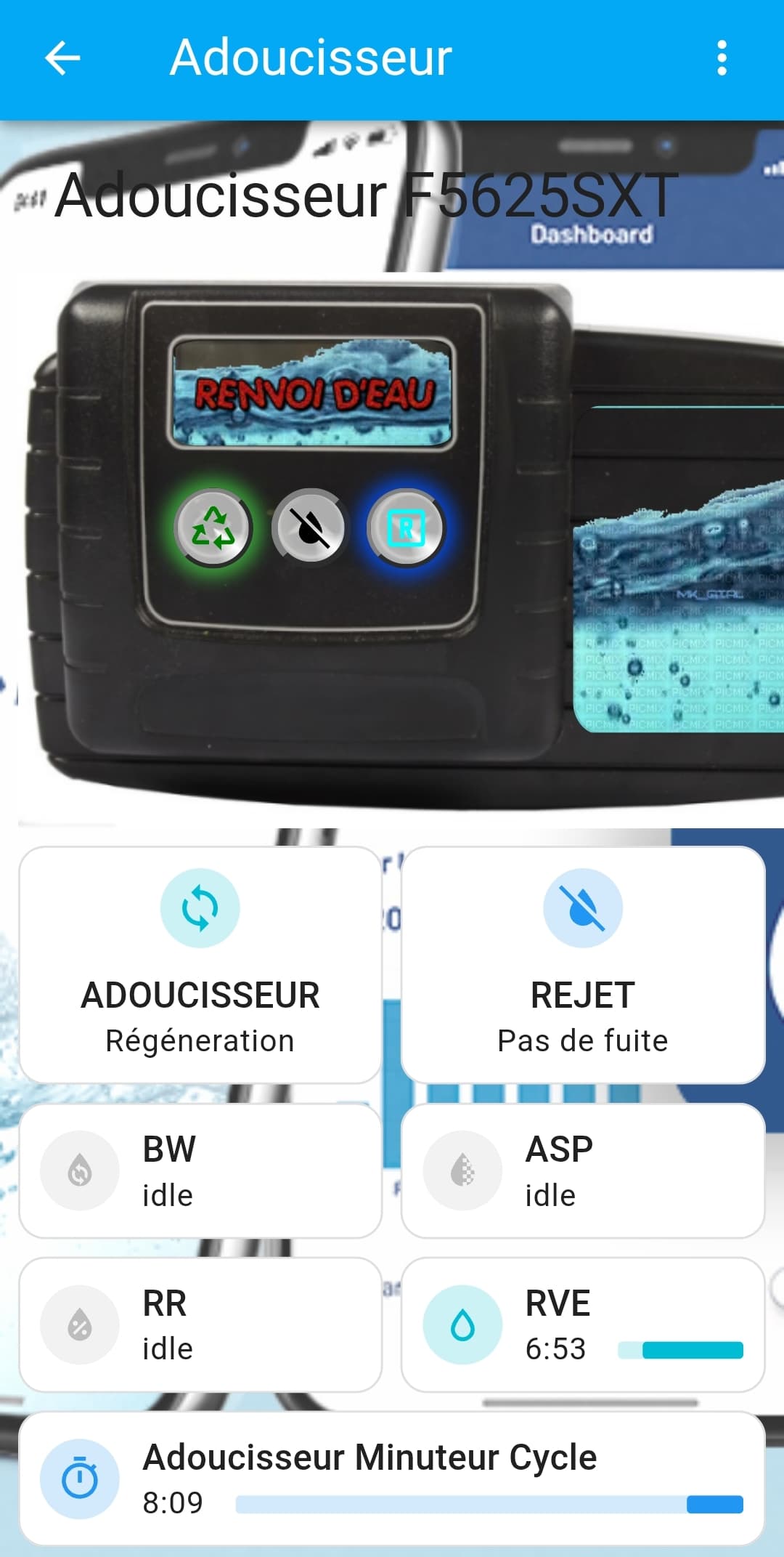

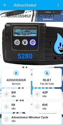

Bonjour à tous

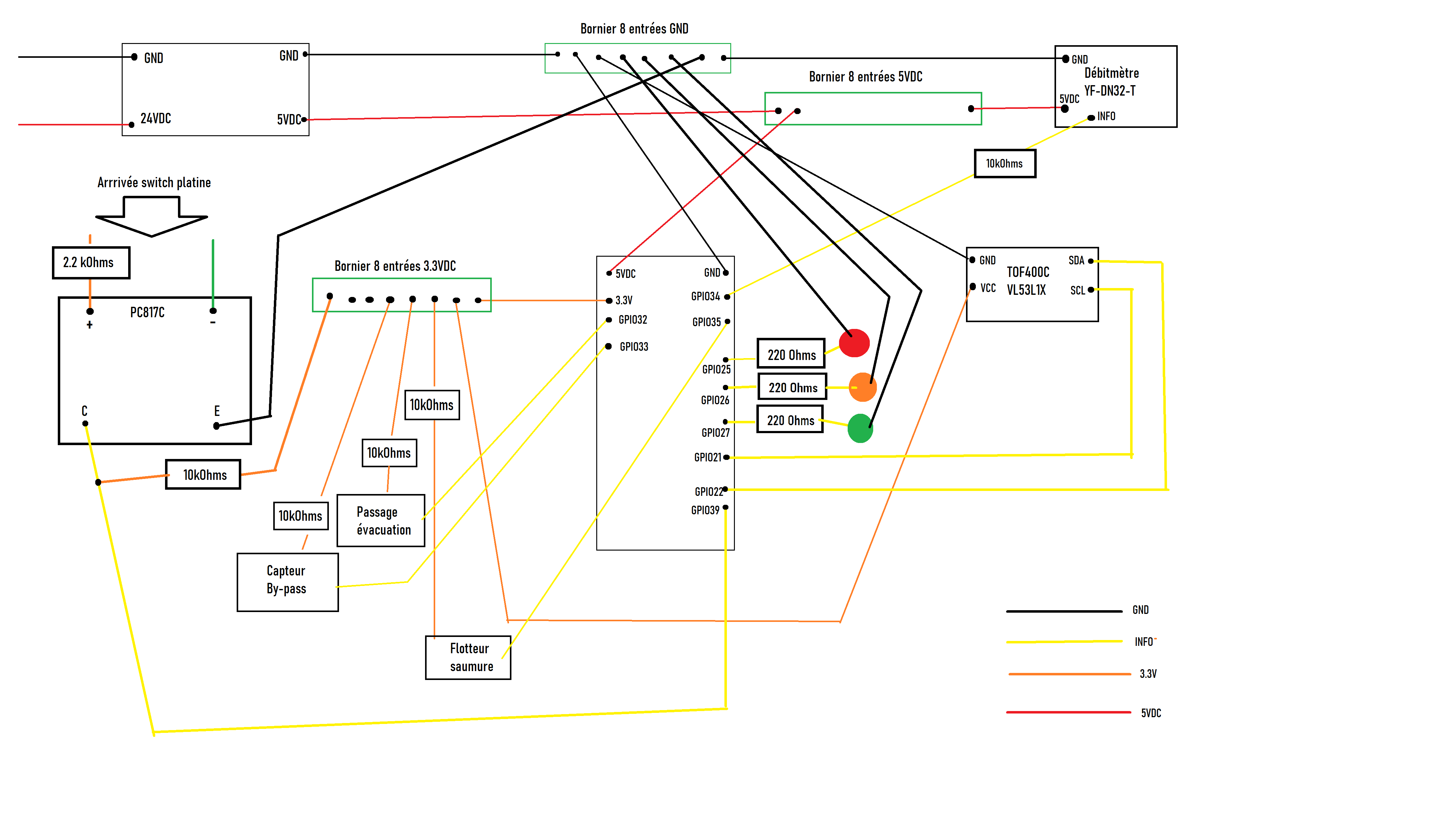

Voilà 2 ans que j’ai démarré ce projet et voici la solution finale retenue pour la domotisation de mon adoucisseur (Fleck 5600SXT) et relever des compteurs d’eau, gestion des alarmes.
Celle-ci est basée sur un esp32 qui gère :
photo du boîtier ESP assemblé :
le schéma :
Le code pour ESP 32wroom:
  • Le code ESP32 sera à adapter a vos besoins
    (Notamment pour fixer les IP et vos identifiants)
code ESP32 Gestion adoucisseur

Le dashboard : (m.a.j: 31/10/2024)
Résumé code dashboard (m.a.j: 31/10/2024)
square: false
type: grid
  - type: horizontal-stack
        entity: binary_sensor.fleck_cycle_adoucisseur
        icon: >-
          {% if is_state(entity, 'on') and
          is_state('timer.adoucisseur_minuteur_cycle', 'active') %}
            mdi:sync
          {% elif is_state(entity, 'on') and
          is_state('timer.adoucisseur_minuteur_cycle', 'idle') %}
            mdi:sync-alert
          {% elif is_state(entity, 'off') %}
            mdi:water-check
        icon_color: >-
            cyan
            red
            blue
        primary: ADOUCISSEUR
        secondary: >-
          {% if is_state(entity, 'off') and
          is_state('binary_sensor.fleck_debit_rejet_adoucisseur', 'on') %}
            Fuite Rejet adoucisseur
            Fuite vanne bloquée
            Régéneration
            Service
        layout: vertical
        tap_action:
          action: none
        hold_action:
          action: none
        double_tap_action:
          action: none
        entity: binary_sensor.fleck_debit_rejet_adoucisseur
        icon: >
          is_state('binary_sensor.fleck_cycle_adoucisseur', 'off') %}
            mdi:sync-alert
            mdi:sync-alert
          is_state('binary_sensor.fleck_cycle_adoucisseur', 'on') and
            mdi:water-sync
            mdi:water-off
        icon_color: >-
            red
            red
            orange
            blue
        primary: REJET
        secondary: >-
            fuite adoucisseur
          is_state('timer.adoucisseur_minuteur_cycle', 'idle') and
          is_state('binary_sensor.fleck_cycle_adoucisseur', 'on') %}
            Fuite Vanne Bloquée
            Rejet Egout
            Pas de fuite
        layout: vertical
        tap_action:
          action: none
        hold_action:
          action: none
        double_tap_action:
          action: none
  - square: false
    type: grid
      - type: custom:timer-bar-card
        entity: timer.detassage_timer
        invert: true
        bar_direction: rtl
        bar_width: 10%
        mushroom:
          layout: horizontal
          color: green
        entity: timer.aspiration_timer
        invert: true
        bar_direction: rtl
        bar_width: 10%
        mushroom:
          layout: horizontal
          color: green
    columns: 2
  - square: false
    type: grid
        entity: timer.rinsage_timer
        invert: true
        bar_direction: rtl
        bar_width: 10%
        mushroom:
          layout: horizontal
          color: green
        entity: timer.renvoi_eau_timer
        invert: true
        bar_direction: rtl
        bar_width: 10%
        mushroom:
          layout: horizontal
          color: cyan
    columns: 2
    entity: timer.adoucisseur_minuteur_cycle
    name: Adoucisseur Minuteur Cycle
    invert: true
    bar_direction: rtl
    bar_width: 30%
    mushroom:
      layout: horizontal
      color: blue
        icon: mdi:counter
        icon_color: orange
        primary: Volume Restant
        secondary: |2
            {{ states('counter.compteur_ad_volume') }} Litre(s)
        layout: horizontal

title: Adoucisseur F5625SXT
GESTION SOUS HOME ASSISTANT
AUTOMATISME HA :
Gestion des cycles
alias: Adoucisseur gestion des cycles

          - service: input_select.select_option
              entity_id: input_select.adoucisseur_liste
              option: Detassage
              entity_id: input_boolean.cycle_dettasage
            data: {}
          - service: timer.start
              entity_id: timer.detassage_timer
            data: {}
          - service: notify.telegram_pascal_ha
            metadata: {}
              message: "♻ Adoucisseur :  Cycle Détassage "

      - conditions:
          - condition: trigger
            id:
              - cpt rejet on 3
        sequence:
              option: Rinsage
              entity_id:
                - input_boolean.cycle_aspiration
            data: {}
          - service: timer.finish
              entity_id:
                - timer.aspiration_timer
            data: {}
              entity_id:
                - input_boolean.cycle_rinsage
            data: {}
              entity_id:
                - timer.rinsage_timer
            data: {}
            metadata: {}
              message: "♻ Adoucisseur :  Cycle Rinçage"
      - conditions:
            id:
              - cpt rejet off 3
        sequence:
              option: Renvoi d'eau
              entity_id:
            data: {}
              entity_id:
            data: {}
              entity_id:
                - input_boolean.cycle_rve
            data: {}
              entity_id:
                - timer.renvoi_eau_timer
            data: {}
            metadata: {}
              message: "♻ Adoucisseur :  Cycle Renvoi d’eau "

      - conditions:
            id:
              - Cycle AD OFF
        sequence:
              option: Service
              entity_id:
                - input_boolean.cycle_dettasage
            data: {}
              entity_id:
                - timer.detassage_timer
                - timer.adoucisseur_minuteur_cycle
            data: {}
          - service: timer.cancel
              entity_id:
            data: {}
              entity_id:
                - input_boolean.cycle_service
            data: {}
            metadata: {}
              message: "♻ Adoucisseur :  Cycle Service"
          - service: input_text.set_value
              entity_id: input_text.eau_regeneration_fin
              value: >-
                {% set vol = (states('sensor.totalisateur_ef_m3')|float(0) -
                states('input_text.eau_regeneration_debut')|float(0)) * 1000 %}
                {%- if vol < 100 -%}
                  {{ vol | round(2) }}
                {%- else -%}
                  {{ vol | round(0) }}
                {%- endif -%}

Mise à jour du projet (24 juillet 2024)
  • Ajout de la gestion sous HA
  • Ajout anti-débordement bac à Saumur
Mise à jour du projet (15 aout 2024)
  • Ajout de la gestion horodatage sous HA
  • Début et fin de cycle / temps de régénération
  • Ajout des liens matériels
Mise à jour du projet (31 octobre 2024)
  • Ajout du detecteur de niveau de sel (HC-SR04)
Mise a jour dashboard 2025
  • Dashboard Des differentes phases avec les temps de cycle

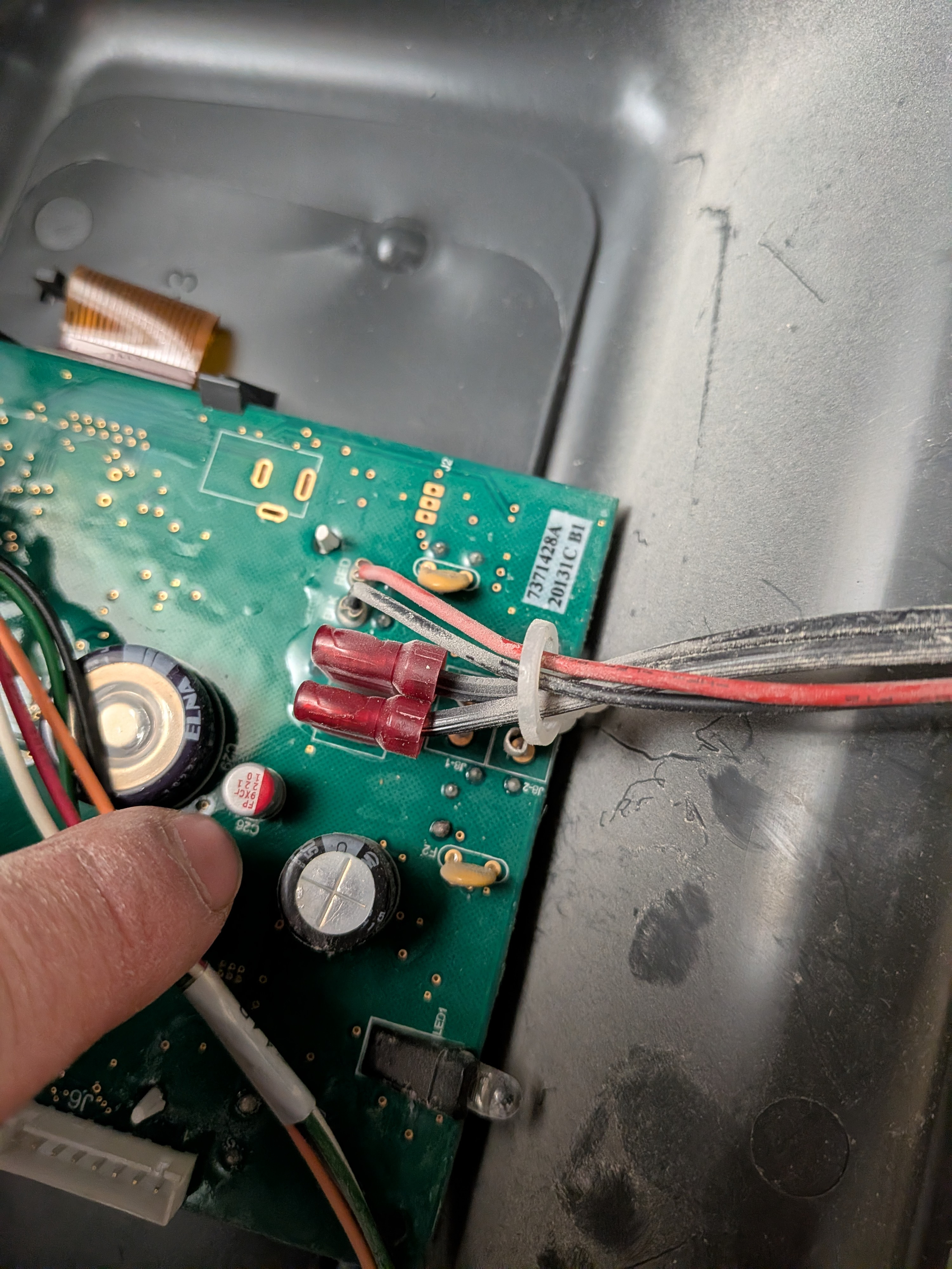

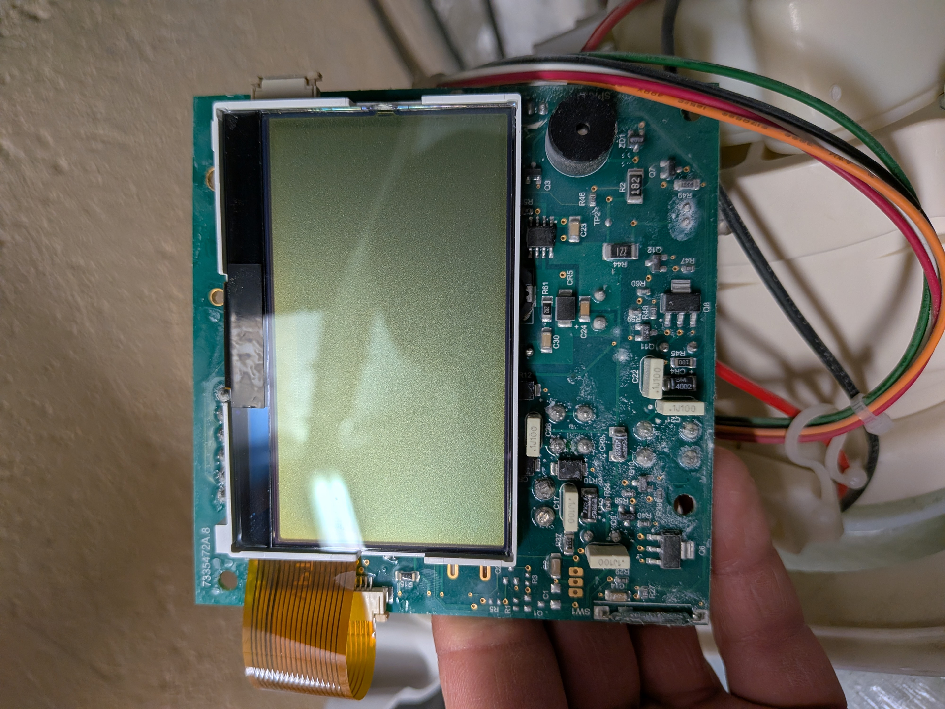

Ton projet me donne envie de me lancer pour superviser mon adoucisseur d’eau.
Pour le coup, moi un Viessmann VS87H, j’ai regarder un peu le PCB etc et j’ai l’impression que pas mal de chose est géré par le PCB et je suis pas suffisamment calé pour identifier tout ceci. Les possibilités semblent assez réduites.
Photos :

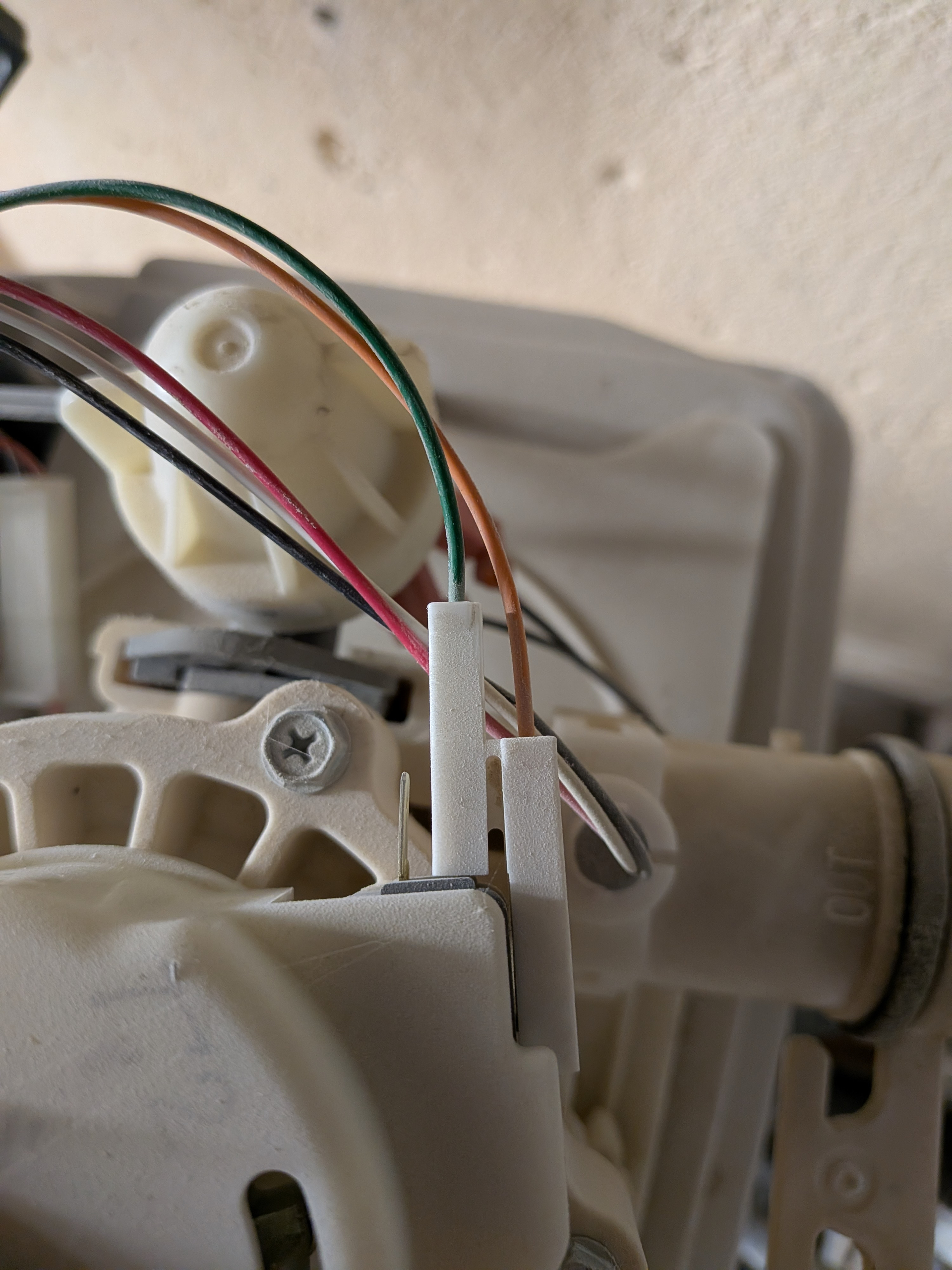

Fils fins rouge/noir/blanc : Électrovanne ou débitmètre car ils vont vers la partie OUT (donc pour indiquer le volume d’eau traité qui est passé ?)
Fils fins orange et vert, capteur de niveau, position ou autre, dur dur à dire !
Je connais pas la marque viessmann en adoucisseur.
J’ai plutôt impression que c’est un Lindsay (ecowater) rebadgé en viessmann.
Car le panneau de commande est la vanne sont identiques au Lindsay.
Je les connais pas trop, et j’en ai pas sous la main pour pouvoir regardé.
Oui c’est juste, c’est du EcoWater rebadgé Viessmann !

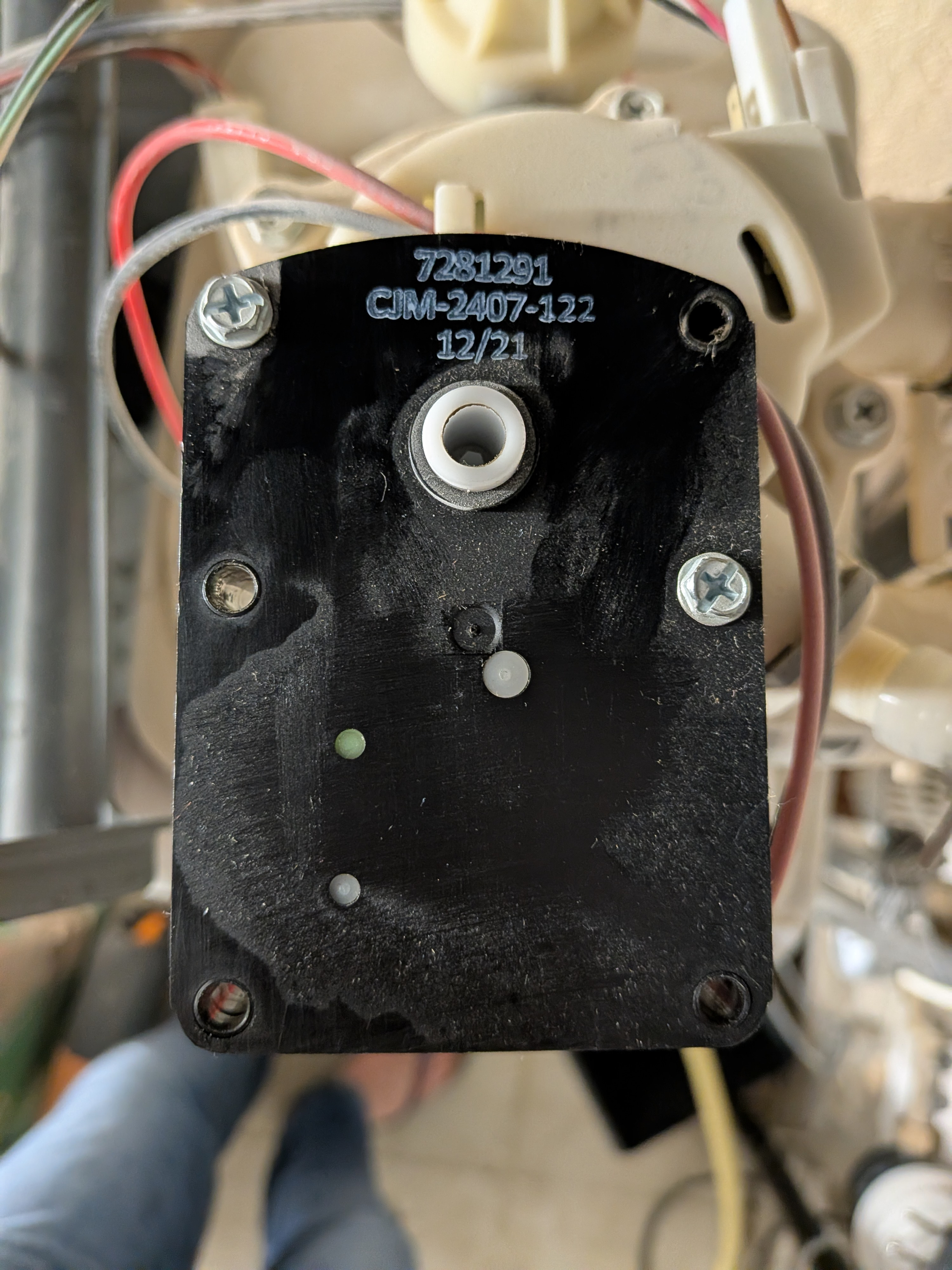

Difficile à identifier ce qui correspond à quoi
Le premier problème c’est de trouver de la documentation technique.
Ce que je peux te dire, c’est une vanne rotative, avec un capteur de position.
Tu as aussi une turbine pour compter l’eau.
Tous ça relié à l’électronique de l’appareil.
A moins d’avoir de bonne connaissance en électronique, ça risque de pas être simple.
Je vais contacter le service client Viessmann pour avoir des informations sur la carte si possible et une vue éclatée.
J’ai contacté EcoWater, une personne m’a rappelé et elle va me transmettre toutes les vues éclatées, schéma de la platine donc ça va beaucoup aidé :wink:
Après divers échange entre un technicien Ecowater, une contact chez Ecowater qui m’a gentillement transmis les plans de l’appareil (platine protégée donc impossible de faire quoi que ce soit) et des échanges avec @pascal_ha :
Voici le schéma :
  • Le capteur by-pass, flotteur saumure et passage évacuation sont des simples contacts secs.
  • J’ai mis 3 leds d’états :
    • Rouge : Alarme (trop plein, fuite par exemple)
    • Vert : RAS
    • Orange : By-pass actif
  • Le capteur de niveau de sel est le TOF400C - VL53L1X
    Débitmètre externe côté eau traité : YF-DN32-T en 5VDC
  • Arrivée switch platine c’est un capteur NF 24VDC qui donne la position du moteur pour les cycles (4 cycles + position de service). J’ai mis un optocoupleurs PC817C pour l’isoler de mon esp32 et éviter tout perturbation côté platine adoucisseur (car ça peut provoquer des erreurs d’après le technicien EcoWater).
  • Je choppe l’alim en 24VDC via la platine et je passe par un convertisseur pour du 5VDC pour la mettre sur mon ESP32
    Si quelqu’un peut me confirmer que je ne fais rien griller ? :rofl:
