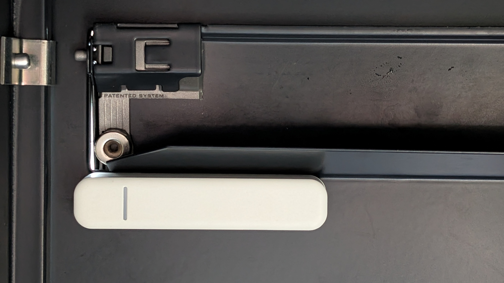

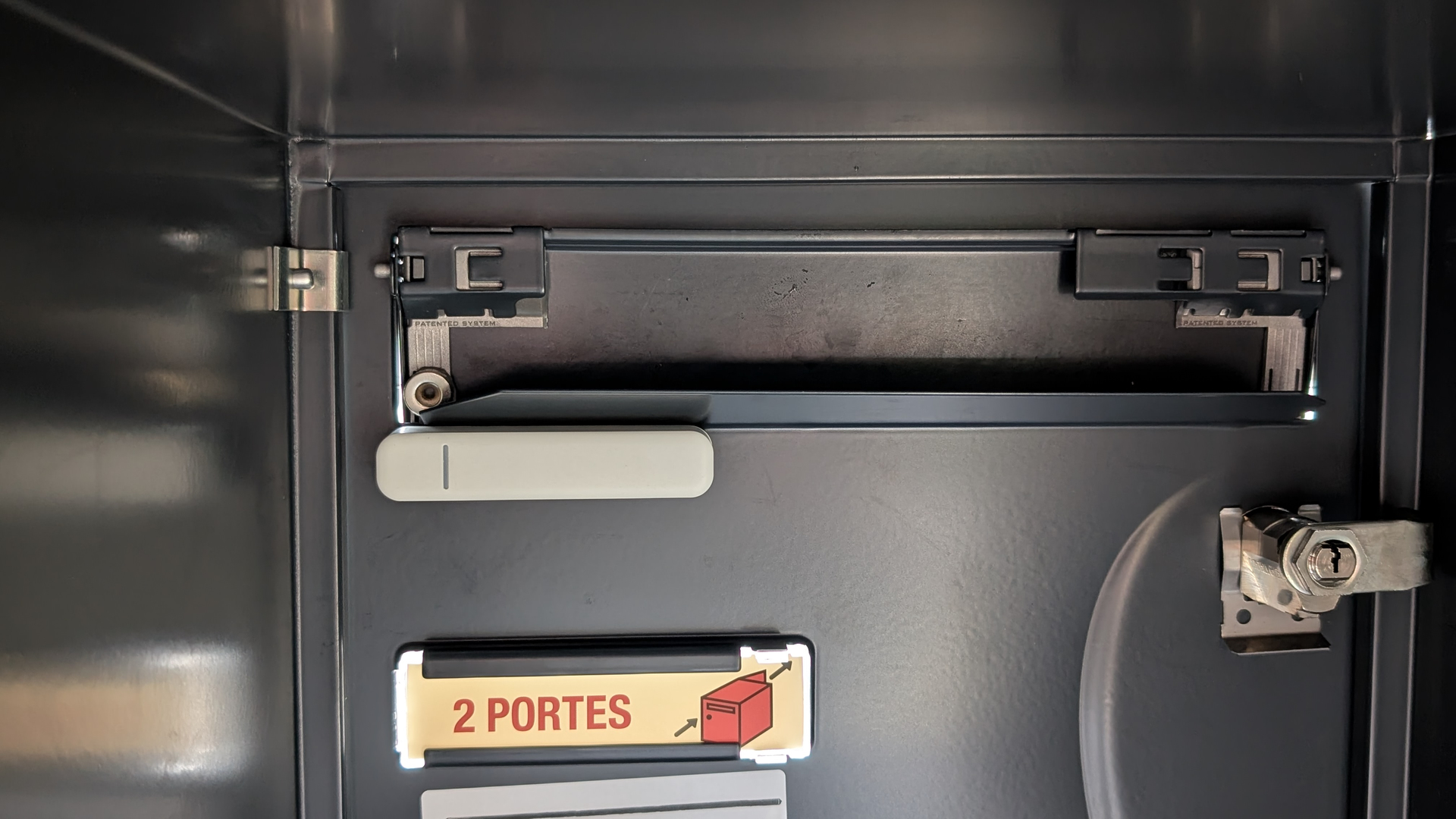

Petit retour d’expérience.
J’AI ENFIN RÉUSSI !
Utilisation d’un capteur Ikea d’ouverture, placement d’un aimant dans la charnière : petit, simple, capte les colis et les lettres. Du bonheur

Je ferais une photo demain.

J’utilise un Parasoll Ikea mais avec une super magnet collée au double-face.
L’avantage est que l’aimant ne dépasse pas quand le volet est ouvert et la position du capteur Ikea le protège mécaniquement des courriers ou colis entrés en force.
Tu n’as jamais eu de gros colis ? Car dans ce cas ça peut géner d’avoir un capteur non ?
