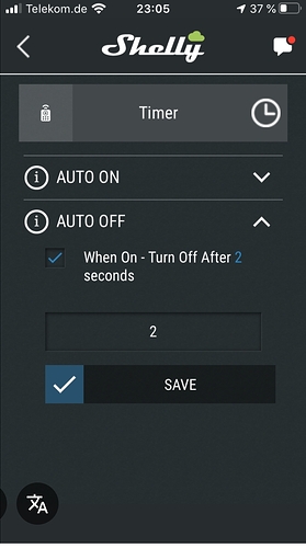

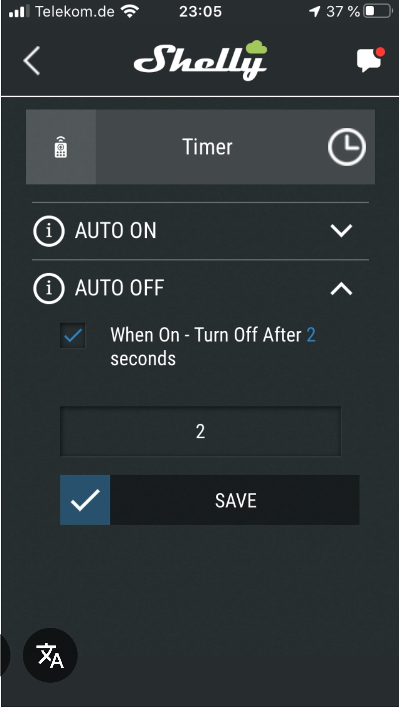

Pour info. Il est possible de configurer le shelly en mode impulsion, ça évite de le faire par Ha.
Si cela vous intéresse, je peux retrouver cela
Il suffit, d’utiliser option auto-off du Shelly.

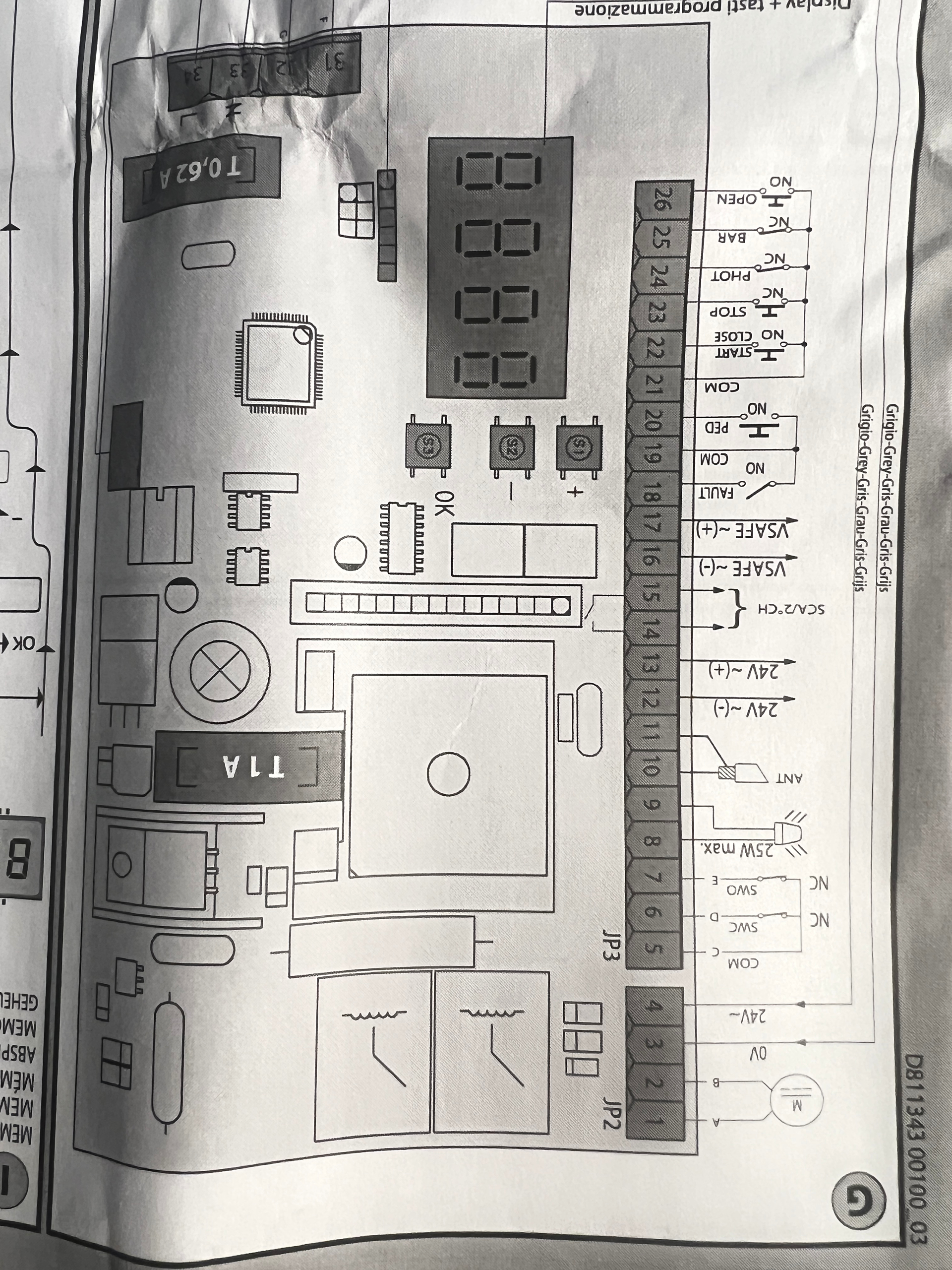

Je souhaite donc passer avec un Shelly 1 g4 avec un capteur afin qu il me signale portail ouvert portail fermé. Je pense brancher comme suit
L et N sur arrivée 220v
O sur la borne 21 COM
Et I ? J’ai un doute..26 OPEN ?

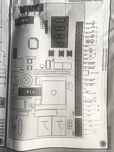

Ci joint le bornier de mon moteur
Tu as que deux choix possible.
21-22 ou 21-26
Sur 21-22, il y a un réglages possible d’après l’extrait de notice.
Il va falloir que tu essayes et ensuite tu dois avoir un réglages si ça convient pas.
C’est quoi la référence exacte de ta motorisation ?
Vu le schéma et les indications c’est 21-22 pour pouvoir ouvrir et fermer
21-26 ne fait que l’ouverture

Je pense que si tu regardes la solution à ce post tu auras ta reponse
Donc si j’ai bien compris O et I sur 21 et 22 ?:thinking:
Pour le raccordement
I sur 21
O sur 22
L et N alimentation du module en 220V
