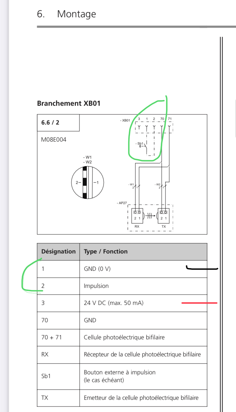

Tu ne branche rien sur sw du shelly
Côté moteur :
Il faut d’assurer de la tension et de la polarité sur les bornes 3 et 1 de ton moteur.
(Normalement tu dois avoir 24v et le pole + doit être la borne 3).
Sur le shelly :
La borne I du shelly sur la borne 2
La borne O du shelly sur la borne 1
Alimentation shelly :
Attention, il convient de vérifier la tension et la polarité de ton alimentation avant de raccorder.
La borne N du shelly sur borne 3 (24v cc)
La borne L du shelly sur borne 1 (GND)
Pour les modèles tuya, il te faut un module avec contact sec et verifier la tension d’alimentation !

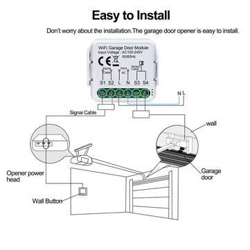

Sinon, il existe aussi des modules pour porte de garage en Zigbee ou wifi (voir AliExpress) avec tout ce qu’il faut.
Mais qui ne sont réservés qu’à cet usage et c’est tuya, donc plus ou moins facile a intégré à HA.
Exemple d’un modèle en wifi, mais existe en Zigbee avec alimentation en 220V
GIRIER Tuya WiFi intelligent ouvre-porte de Garage contrôleur App télécommande vocale fonctionne avec Alexa Google Home Assistant Yandex Alice - AliExpress?

Coté branchement :
S1 et S2 sur 1 et 2 ?
L et N sur ?
S3 et S4 sur le détecteur de porte ?
Pour le cablage, c’est bien cela.
S1 et S2 sur 1 et 2
L et N sur alimentation 220V
Côté sécurité, je ne pense pas qu’il y ait de gros problèmes, le module ferme simplement un contact. Il n’y a pas de puissance.
C’est plus côté fiabilité ou intégration dans HA, qu’il peut y avoir souci, surtout en wifi ou c’est plus complexe.

Du coup L et N je peux repiquer sur le moteur ou je dois alimenter par une prise 220 classique ?
Pour le 220 V, tu peux le brancher sur l'alimentation qui arrive à ton boitier motorisé.
ou si c'est plus facile sur une prise 220V
