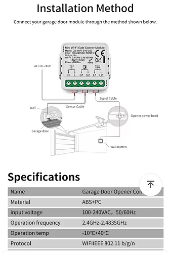

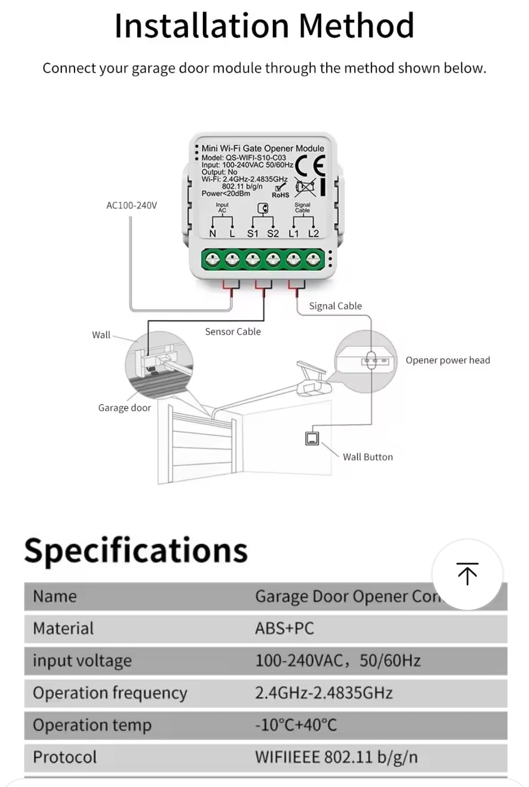

Commander c’est possible, il te faut un module avec un contact sec comme le shelly 1 plus gen4, ou les nodon sin 4-1-20. Pour connaitre l’état, il te faudra ajouter des détecteurs ouverture.
Certains modules chinois proposent cette options.

Le plus simple, même si c’est un module chinois ça reste celui que je t’ai mis en lien.
Je pense effectivement que je vais opter pour cette solution mais en Zigbee.
Le module existe en wifi et en zigbee.
