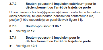

Sinon c’est possible : (voir notice).
C’est réalisable avec un module ayant un contact sec (Shelly 1 gen4, nodon, ou d’autres)
