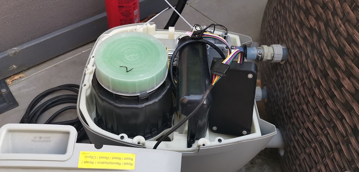

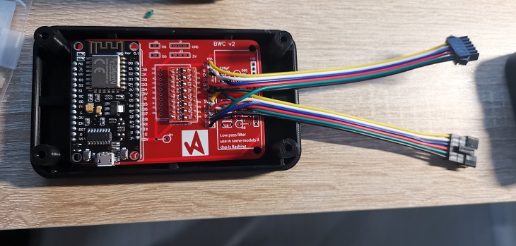

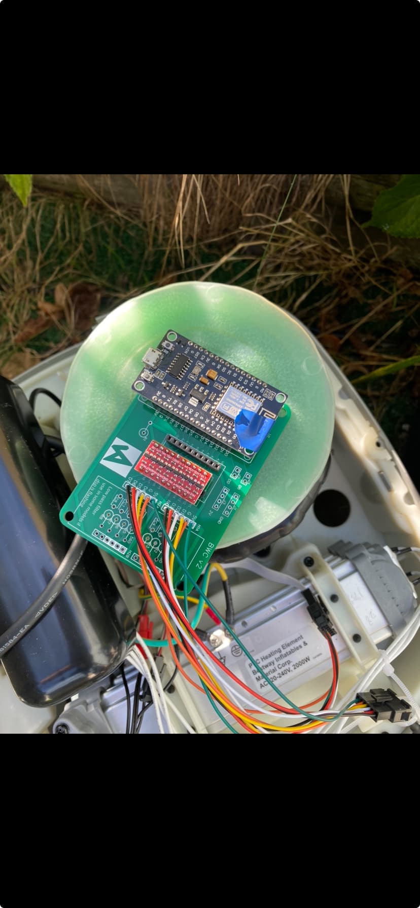

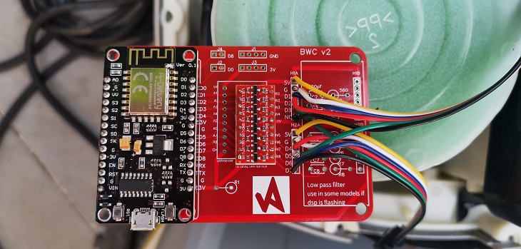

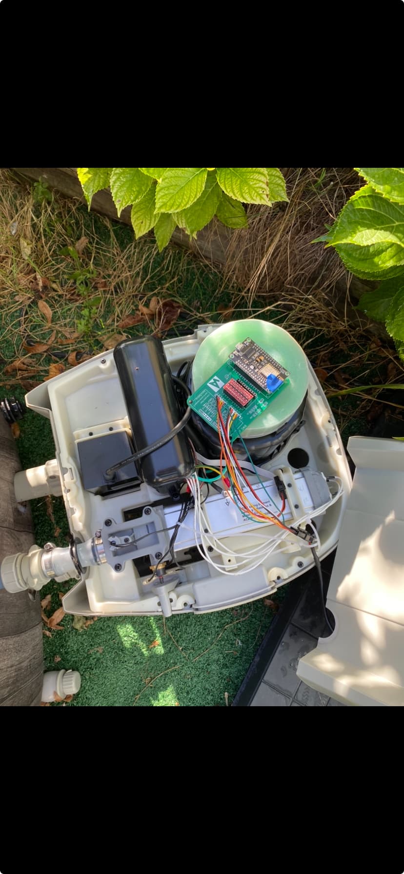

Petit retour d’expérience, j’ai le SPA Bestway St Moritz avec la pompe S100101.
Merci @Tioche pour m’avoir fourni la carte, les résistances, supports et condensateurs.
Finalement, je n’ai pas utilisé les résistances et condensateurs, et j’ai câblé et paramétré la version PCB_V2B (deux câbles à inverser).
J’ai également utilisé un LLC Rouge qui était conseillé dans plusieurs issues et instructions.

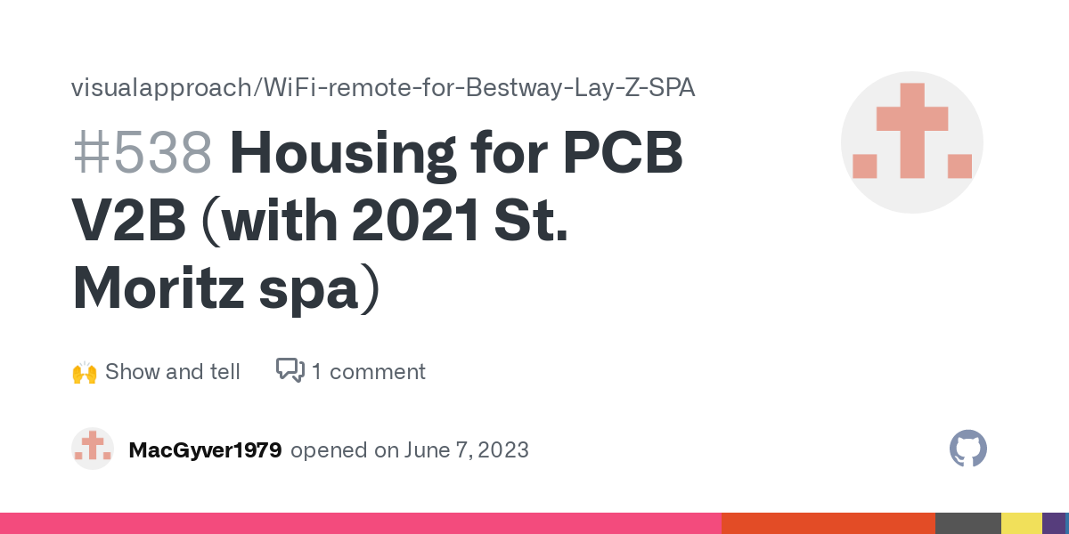

Je me suis aussi imprimé un boitier que j’ai trouvé sur une discussion github afin de protéger le circuit.
Dans les paramètres hardware j’ai choisi le modèle [6 wire, 2021 (air)] pour le CIO et le DSP.

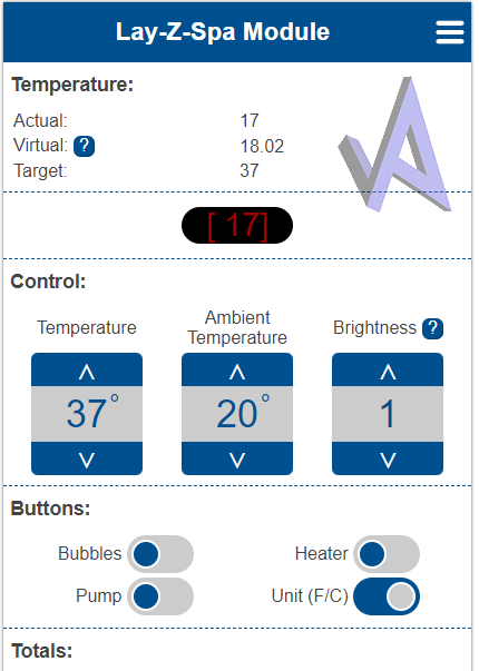

J’arrive maintenant à le contrôler à distance, me reste plus qu’à me plonger dans MQTT pour le relier à HA. Mais on verra quand j’aurais un peu plus de temps.
Sinon voilà quelques petites photos :slight_smile:
En espérant que ça aide certains à franchir le pas :slight_smile:

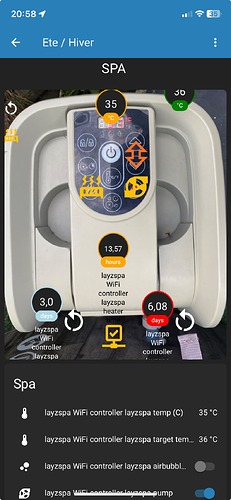

Pour moi aussi, cela fonctionne très bien. Avec une petite automatisation pour démarrer le SPA pour avoir une température de 36° à 21h.
A 22h j’éteins aussi l’écran.
Vraiment top .

@Tooky : Si tu pouvais rajouter le lien thingiverse de ton boitier, ça pourrais simplifier pour les personnes qui veulent imprimer le même ?

Comme noté dans la description, je l’ai trouvé dans une discussion :
L’auteur ne l’a pas mis sur thingiverse.

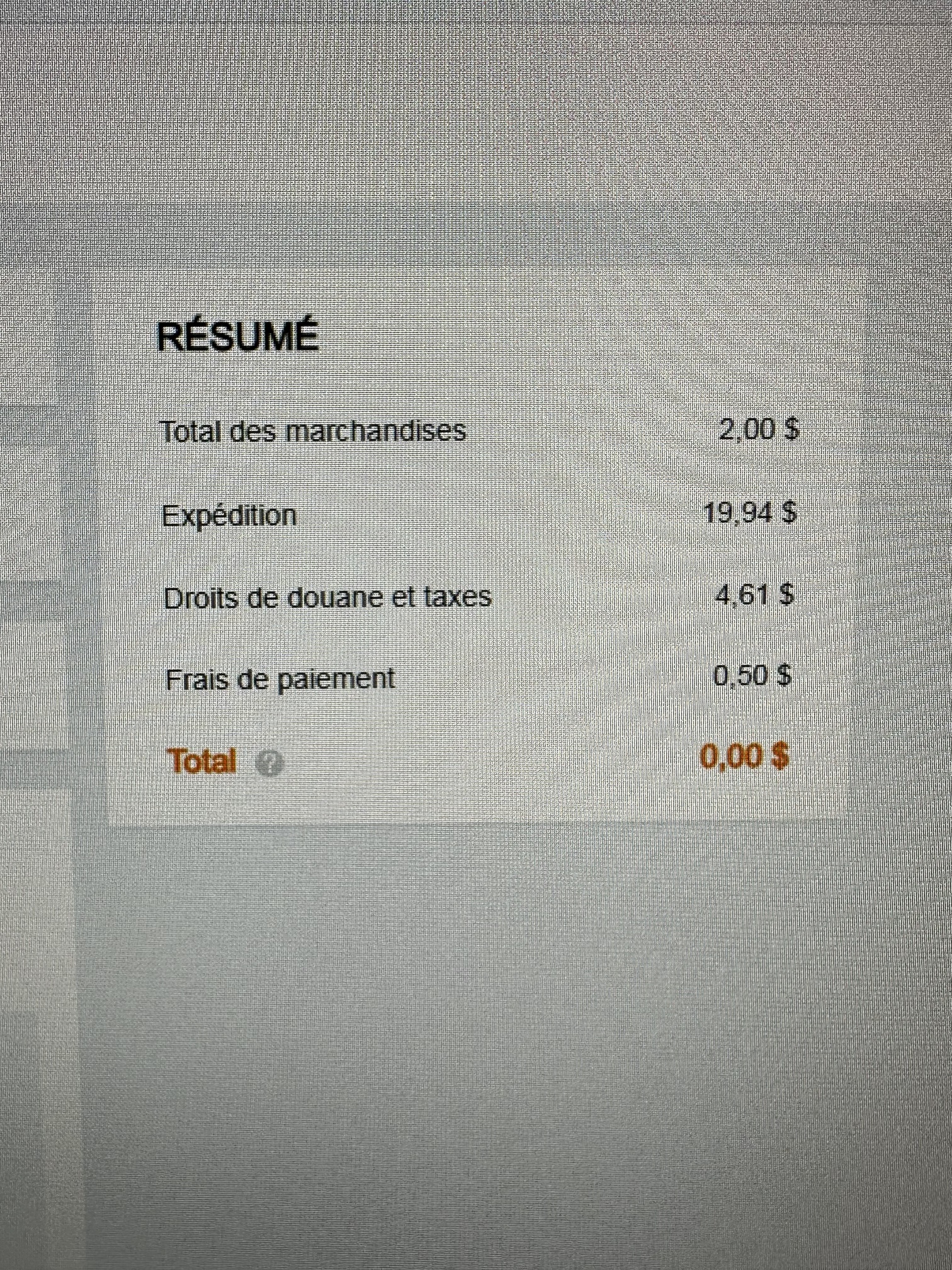

J essaye de commander la pièce sur JLCPCB
Est-ce que c’est normal de payer que 2 dollars pour la marchandise 18,94 dollars pour la livraison et 4,40 dollars pour les taxes ?
Il y a pas un problème ?
Ps le moment de payer c’est encore plus bizarre j’ai zéro dollar . Avez-vous peut-être un autre site ?
Ou une autre adresse
Salut.
Jlcpcb est un site sérieux .
Par contre, les coupons de réduction c’est un peu n’importe quoi.
Ils attirent les clients avec des couts de fabrication très faibles et se rattrapent sur les fdp.
Si tu as un net à payer à 0$ , n’hésite pas à commander, c’est que tu as un coupon qui a du se rajouter (tu t’est inscrit en nouveau client ?)

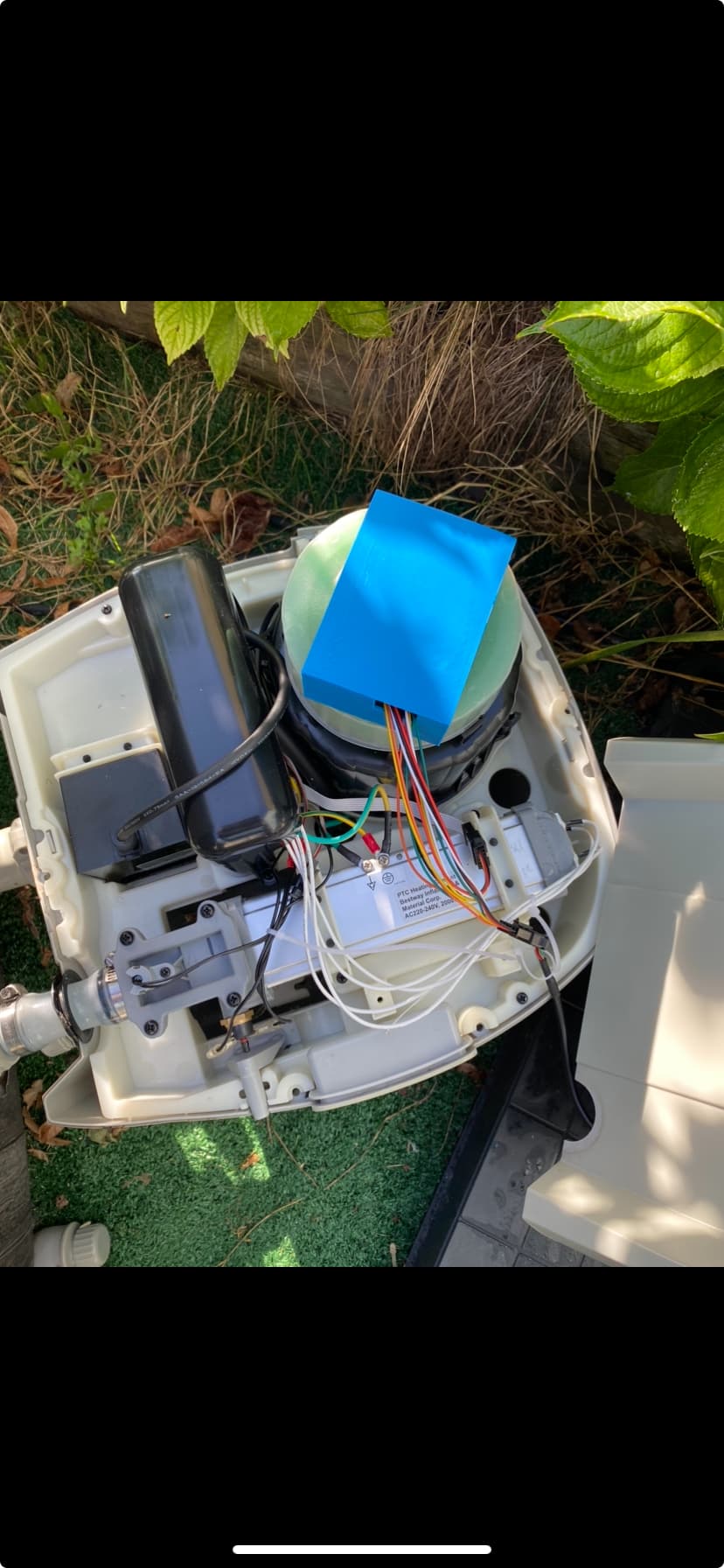

Je viens d’installer le module dans ma pompe S100101.
Cela fonctionne, j’ai même reussi à l’intégrer sous Jeedom via le MQTT.
Par contre, j’ai un comportement bizarre : quand je lance une commande depuis l’application, j’ai pas mal de latence et lorsque je paramètre une consigne de température, elle bagotte beaucoup avant d’arriver à la bone valeur.
Par ailleurs, le panneau de contrôle est devenu beaucoup moins réactif, comme si je passais par l’appli. C’est pareil chez vous ?

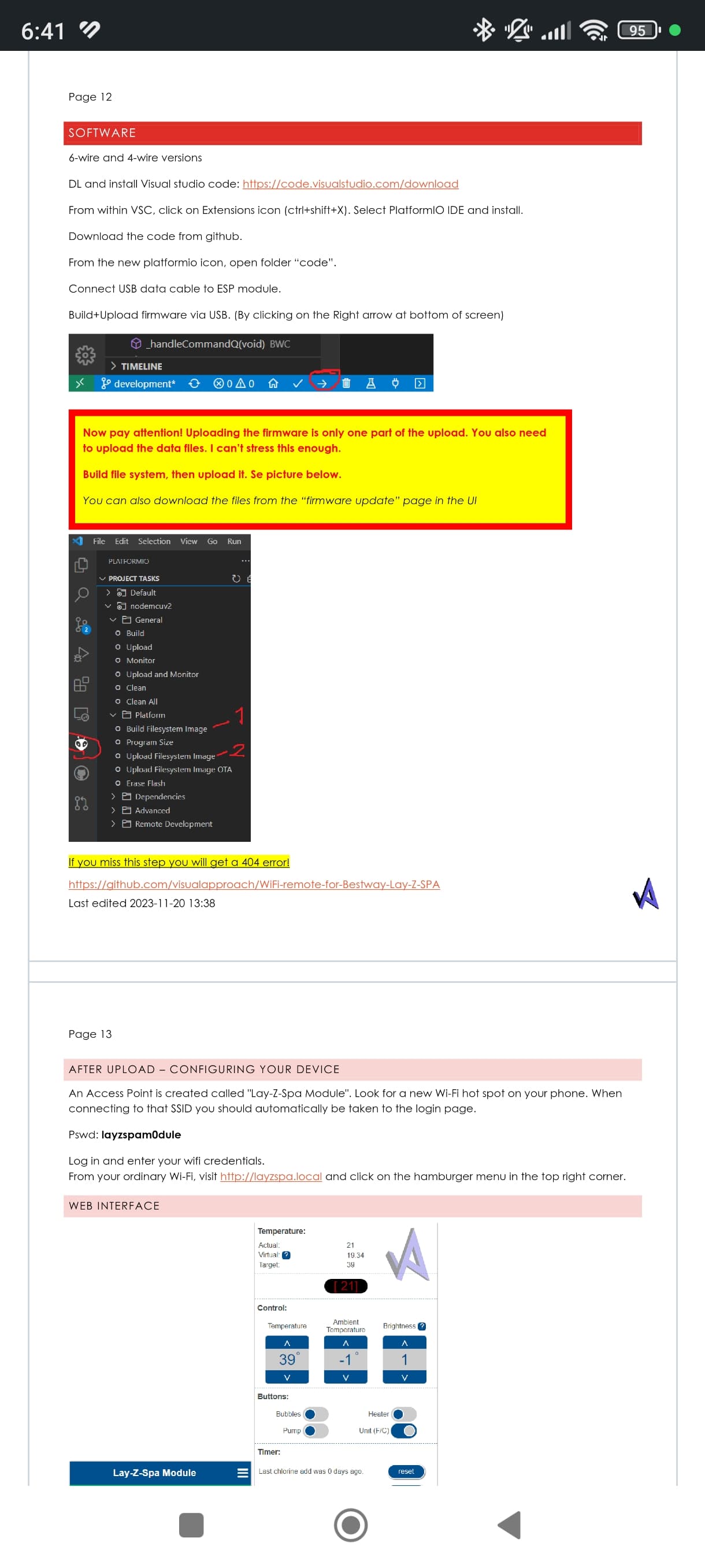

mais c’est le après , il faut envoyer le code v4.2.5 mais je ne sais pas comment faire , quelqu’un pourrai t’il m’aider?
merci infiniment d’avance pour l’aide
Tout est expliqué dans le fichier PDF. C’est assez simple.

Merci de votre réponse,
La partie soudure : ok
Mais la partie programmation je ne comprends pas tout
avec le logiciel.
Cette partie là
