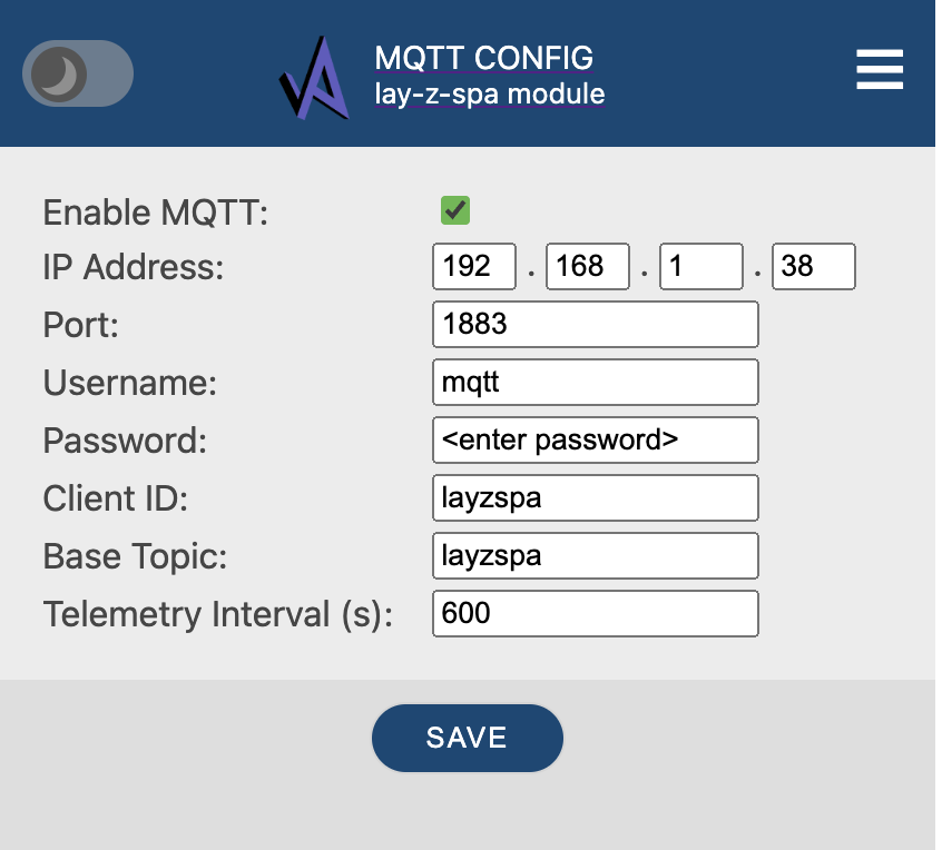

Pour que ca fonctionne sur Home Assistant :
  • dans parametres > modules complémentaires > boutique des modules, il faut ajouter "MQTT broker" puis le lancer.
  • créer un user "mqtt" + mot de passe dans HA (parametre > personnes)
  • mettre une ip fixe au module esp qui gere le spa (par habitude et par confort)
  • sur l'interface web, aller sur les 3 traits en haut du menu > mqtt > activer la case, mettre l'user créé et le mot de passe. Dans IP adress, mettre l'ip de HA.
Après, ca remonte tout seul dans Home assistant. Pour avoir toutes les options, il m'a fallut recharger la config 2/3 fois.

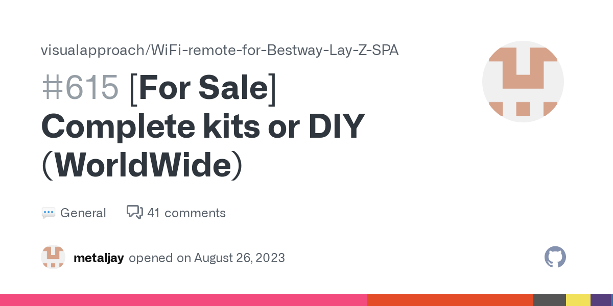

J'ai pris le kit ci dessous qui est complet (assemblé par lui):
Tu as vérifié les soudures ?
J’ai eu des soucis avec les cables au début, qui sont assez proches sur le PCB. Si c’est mal soudé, ca peut faire court circuit ?
sinon, tu lui demandes, parce que à 60 balles avec les FDP, il peut faire le support :slight_smile:
