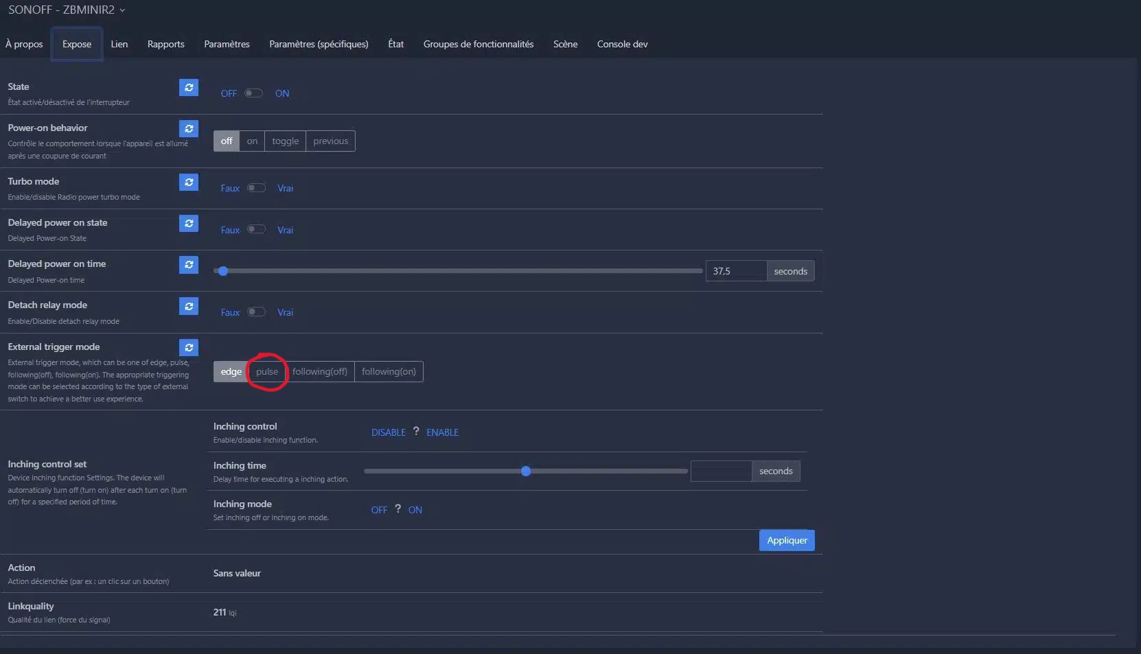

Je vais vérifier mes pour passer en mode impulsion c’est le même principe j’imagine.
Oui tout pareil, mais tu ne dois pas le passer en mode impulsion ici puisque le télérupteur (qui va donc le commander) agit en interrupteur.
Ok ok merci. J’ai vu que l’on peut passer par Z2m aussi pour modifier si besoin. Mais du coup je le laisserai par défaut.

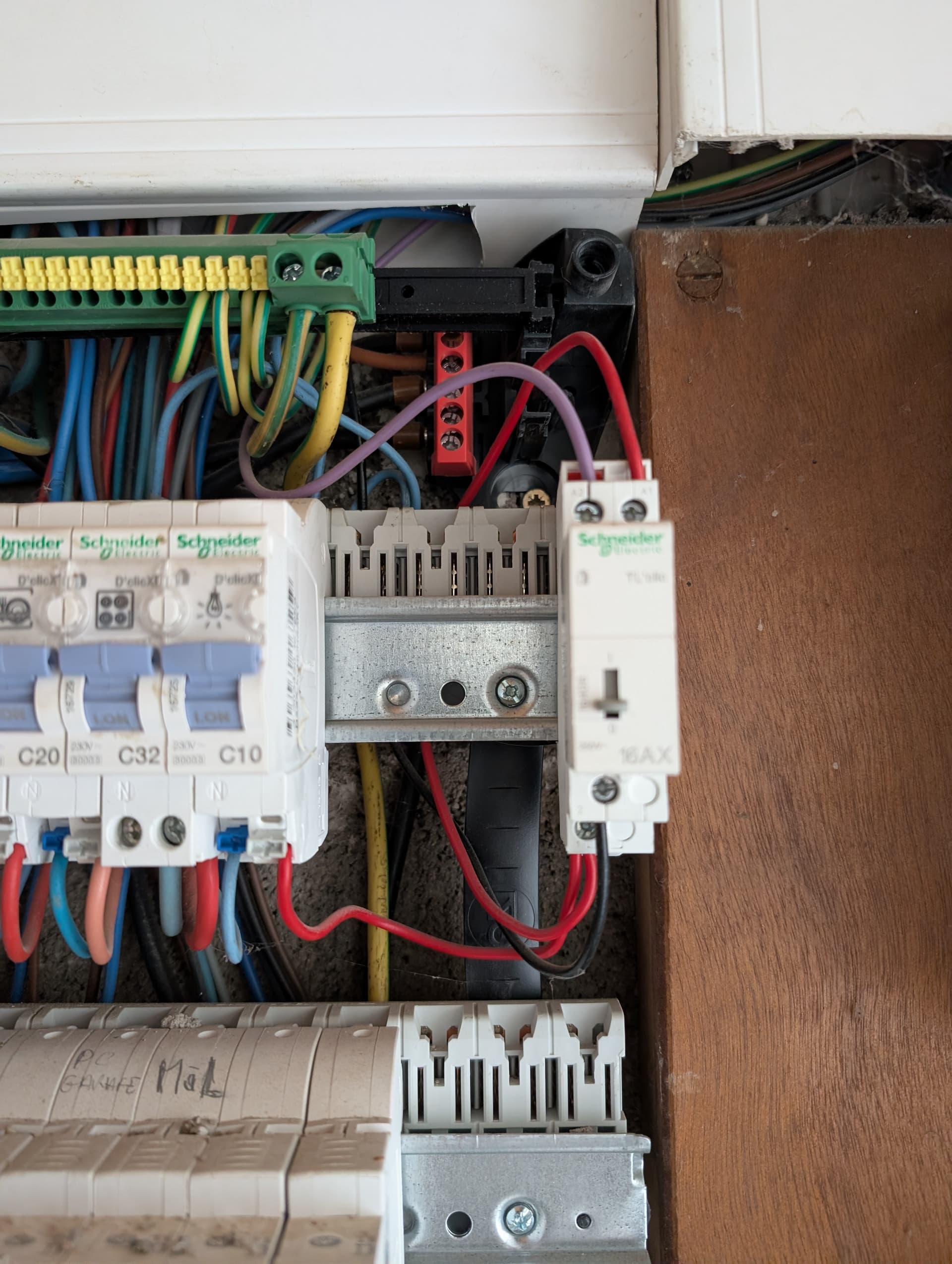

J’ai regardé au niveau de mes poussoirs et c’est galère d’en déterminer ou quel est le retour lampe et le retour de bouton au niveau du télérupteur.
Du coup je ne sais pas trop comment faire pour déterminer cela.
Dans le pire des cas, si je me trompe et que je me raccorde au retour boutons au lieu de lampe, il se passe quoi ? Ca ne marche simplement pas et j’inverse… ou ça fou le feu à la barque :sweat_smile: ?
La seul chose dont je suis sur c’est que le rouge c’est la phase :grin:.
Entre le violet et le noir je ne sais pas. Vu qu’il y a du noir dans mes boutons je me demande si le noir n’est pas le retour bouton finalement (branché sur la borne 2) et le violet le retour lampe (borne A2) mais ça semble aller à l’encontre des schémas que je trouve.
Je suis en train de me dire. Il n’y aurai pas un test tout simple
Je débranche le violet par exemple:
J’appuie sur un inter:
  • le télérupteur ce déclenche mais pas de lumière alors c’est le retour lampe.
    Ou
  • rien de se passe, j’active manuellement le interrupteur et la lumière s’allume c’est que c’est le retour bouton ? :sweat_smile:
Sur ton télérupteur :
  • Le fil violet va au bouton.
  • Le fil noir va aux lampes
Pour tester :
  • couper le courant
  • débrancher le fil violet du télérupteur et l’isoler avec un wago
  • remettre le courant
  • Appuyer sur un bouton poussoir, il ne doit rien se passer.(Donc violet fil bouton)
  • Positionner le levier du télérupteur sur forcer, la lumière doit s’allumer.(Donc noir fil lampe)
  • couper le courant
  • rebrancher le fil violet
Ensuite, tu as juste à suivre ton schéma pour raccorder le zbminir2.

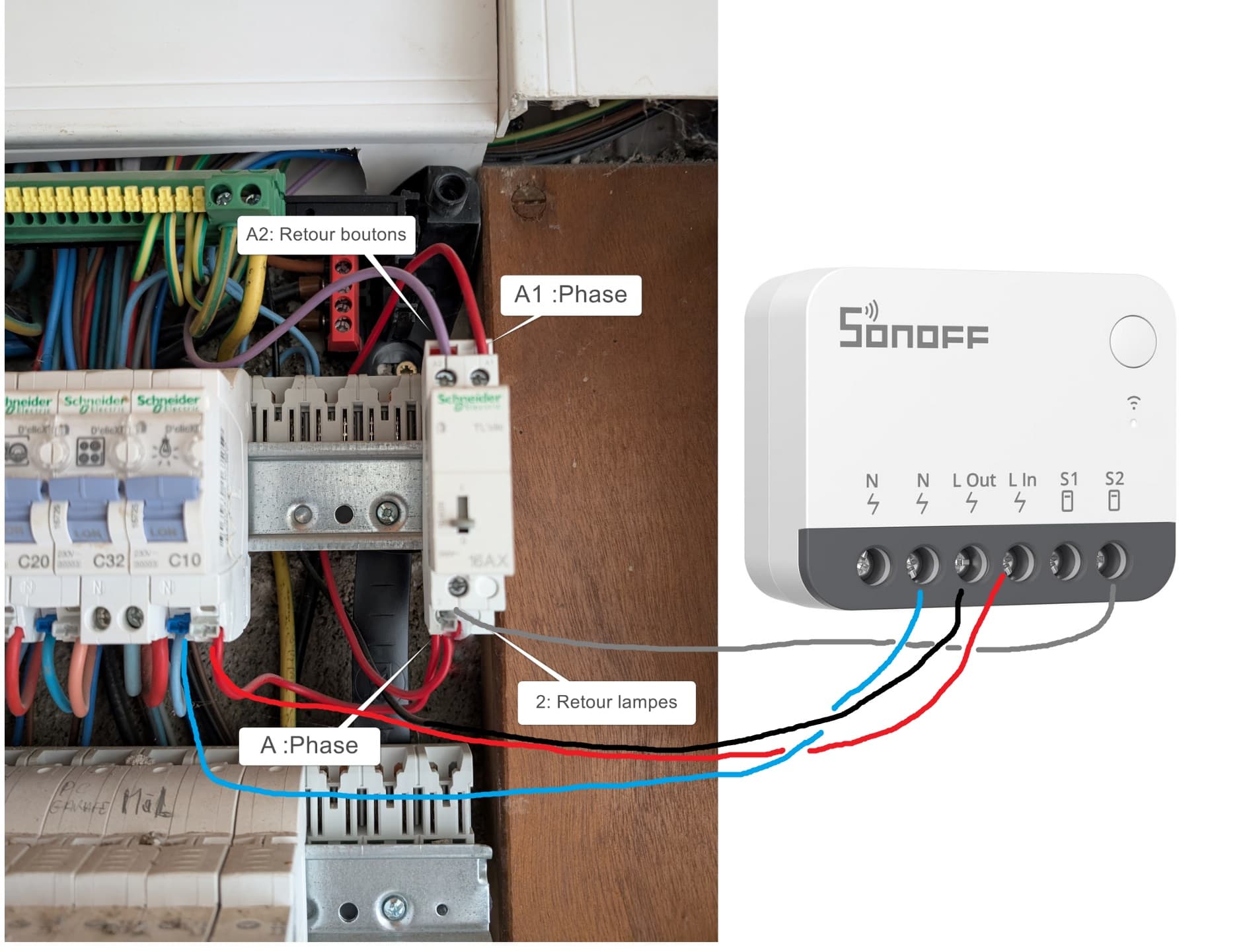

https://forum.hacf.fr/uploads/default/original/3X/0/a/0aa2a1fdeca8997a322e1349e6a25bf48d860d47.jpeg

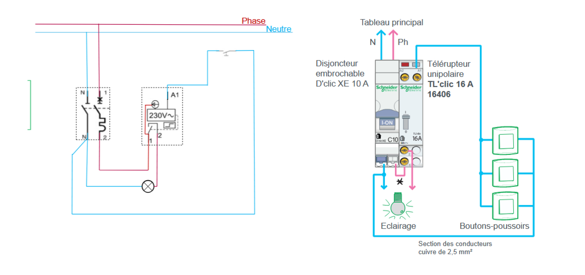

C’est le raccordement auquel je pensai initialement, je pense que c’est le bon (en tout cas ça correspond plus au schémas schneider (A1 et A2 sont inversé mais je pense que ça ne change rien).
Je vais faire le test pour m’en assurer avant de raccorder.
Ça me semble bon.
