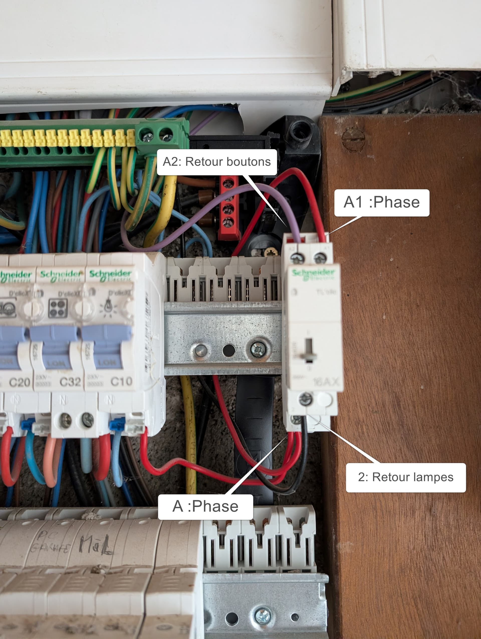

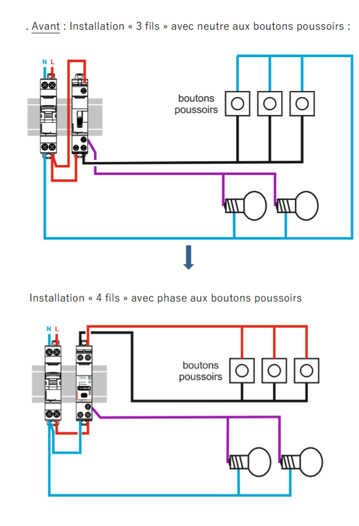

J’ai donc regardé au niveau de mon tableau et à priori j’ai un montage 3 fils.

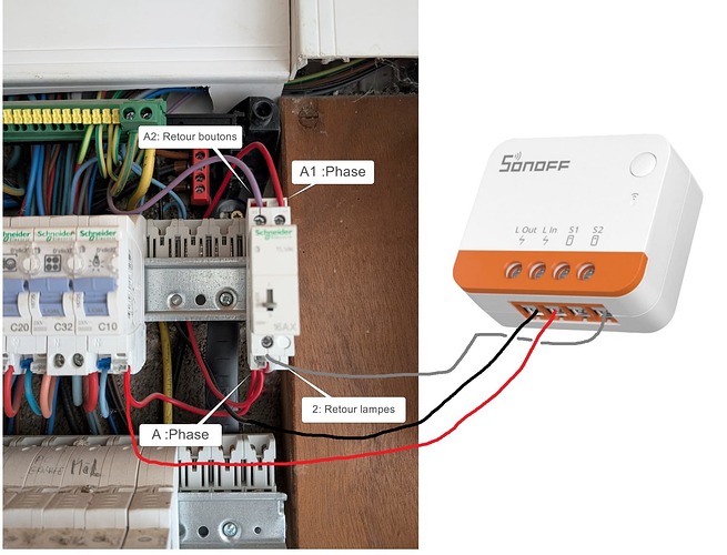

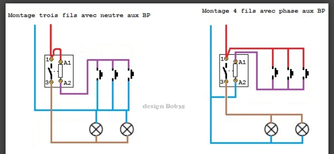

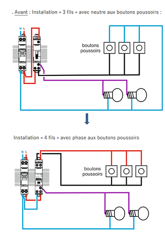

Pour déterminer mon branchement je me suis appuyé d’une photo du net et si je ne me trompe pas c’est comme ça :
Fiches 1 et A1 : (rouge) phase.
Fiche 2 : (Noir) Retour lampe.
Fiche A2 : (violet) Retour boutons.

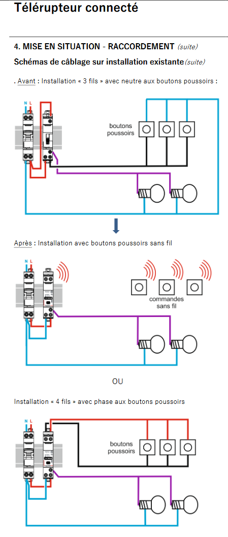

Mais en regardant les schémas de la notice LEGRAND, j’ai un doute d’inversion entre le noir qui serai peut-être le retour lampes et le violet retour boutons. Je regarderai au niveau d’un inter et d’une lampe voire la couleur des câbles. Dans tous les cas ça ne change pas la problématique.
D’après ce que j’ai vu, si j’utilise un module LEGRAND, il faudrait que je change complètement le câblage et je n’en ai pas vraiment la compétence (ni l’envie)

En utilisant un module LEGRAND ou un autre ? Pour info, j’ai en réserve des module ZBMINI L2.
Pour moi le ZBmini peut fonctionner en mode bouton poussoir.
Je mettrai un module ZBmini plutot que de remplacer le TL

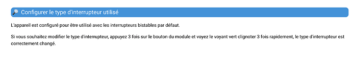

Effectivement il est possible de le mettre en mode impulsion.
Par contre le branchement je suis perdu.
Ça donnerais ça ?

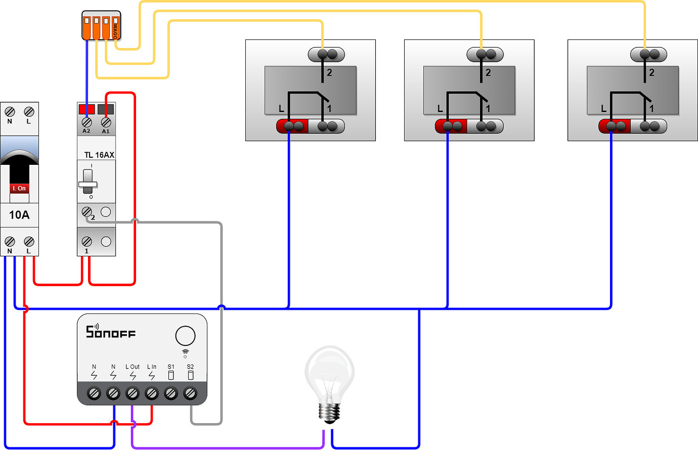

Par contre un R2 plutôt qu’un L2 avec le neutre c’est mieux
Mais pourquoi ne pas remplacer totalement le TL par un zbminir2 ?
Il faut simplement vérifier si tu as le neutre au interrupteurs ou la phase, si ton cablage respecte la norme le neutre est toujours bleu
Ton cablage est faux, cela ne pourra pas fonctionner car tes boutons sont au neutre.
Dans ton cas, avec un circuit télérupteur avec bouton poussoir sur retour neutre, le mieux est de conserver ton télérupteur existant et d’utiliser un zbminiR2.

Schema de gauche dans ton cas:
  • Attention a bien respecter le cablage pour le Nodon. Dans ton cas, la phase (L) et neutre (N) sont inverser.

Pour le legrand, j’avais repéré celui-ci
Car ça serai plus propre mais en regardant les câblages de la notice, le cas qui me semble être le mien me parait compliqué pour le câblage.
C’est certainement réalisable avec un Legrand, mais tout dépend de ton installation.
Il faudrait avoir le schéma complet de ton circuit.
Si le retour bouton au neutre se situe au niveau de la lampe, ce ne sera pas réalisable, par contre si le retour bouton revient au tableau, dans ce cas, c’est possible (Mais d’après la photo de ton tableau, ça ne semble pas être le cas).
Le plus simple dans ton cas est le premier schéma de @pascal_ha avec un zbminir2.
Le retour lampe à débranché du télérupteur et à mettre en Lout du module.
Mettre un fil entre S2 du module et le télérupteur ( là où était retour lampe).
Ajouter la phase et le neutre du module depuis le disjoncteur des lampes.

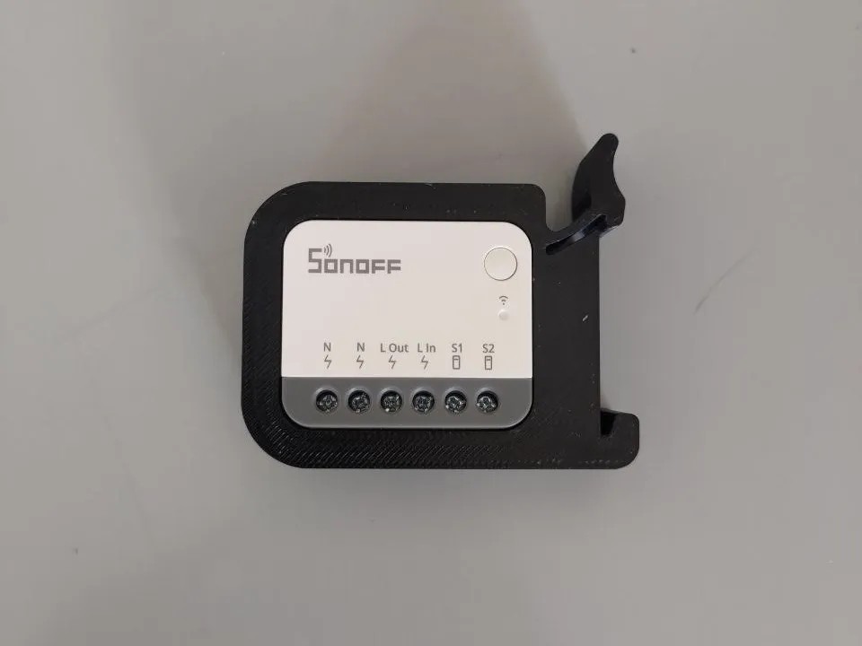

Pour les sonoff, tu peux trouver un support pour tableau modulaire.
https://makerworld.com/fr/models/1784581-sonoff-mini-r4-din-rail-mounting-compact#profileId-1901369

les interrupteurs sur les modules sonoff se connectent entre la phase et S2

Ok merci. Alors je vais bien faire comme ça (avec le R2) mais donc techniquement ça marcherai bien avec un L1 branché comme mon « croquis » (mais ça n’est pas recommandé) c’est ça ?
Pour le branchement des modules ça change tout.
