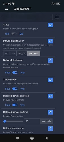

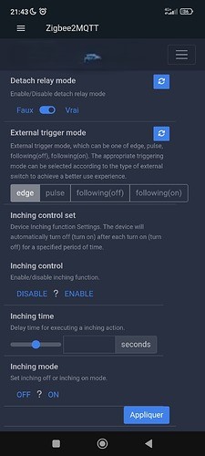

Es tu sur que ses réglages sont bon ? Tu devrais posté un screen des parametres du module sous z2m
Bah en fait je viens de revoir dans Z2M j’ai bien le retour d’état. J’avais peut être bidouillé trop vite je ne sais pas :sweat_smile:.
Dans tous les cas ça fonctionne alors je ne touche plus à rien :rofl:

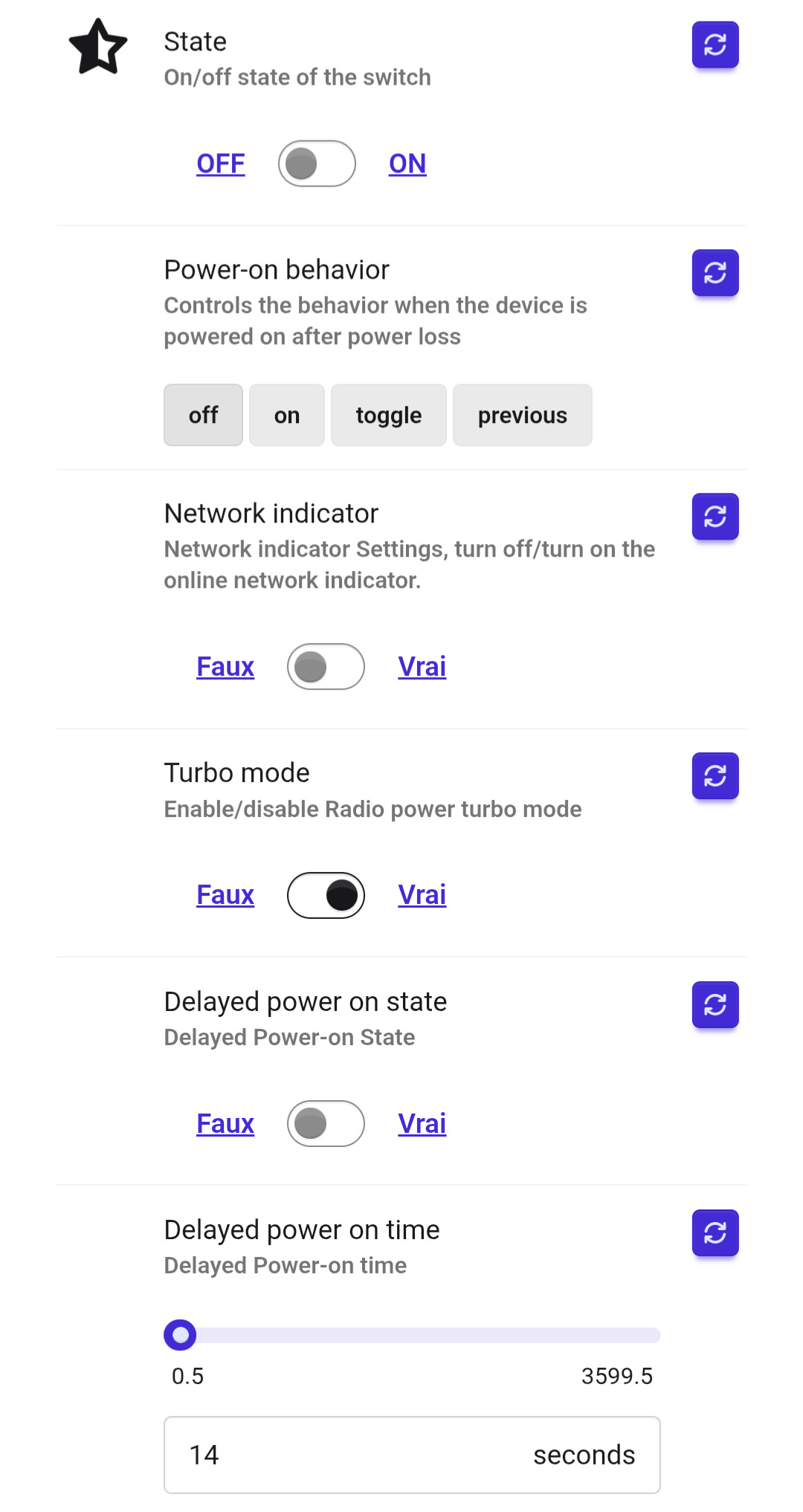

Il en manque une partie la non ?
tu n’as pas ça ?

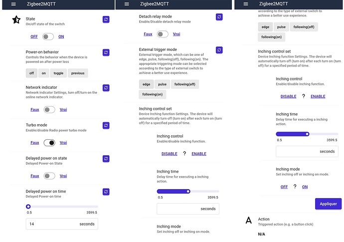

Voici les captures complètes
On dirait qu’il n’est pas configuré.

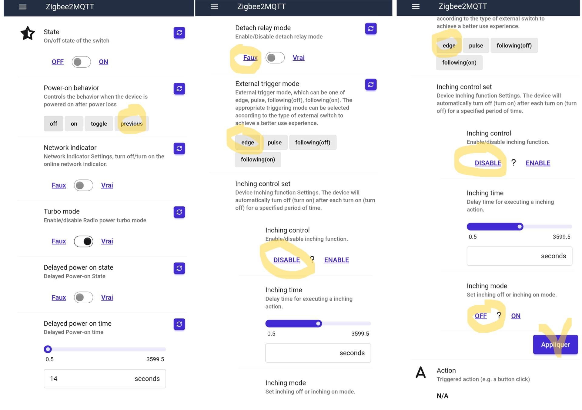

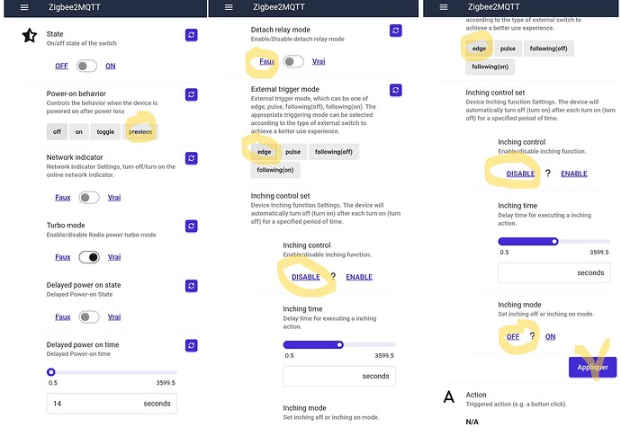

Voici les réglages qui devraient correspondre entouré en jaune

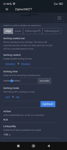

Effectivement je n’ai touché qu’aux réglages de l’état en cas de coupure, au trigger mode et mode boost.
Le reste comme je ne connais pas je n’ai rien fait.
Je vais modifier alors (en regardant à quoi ça correspond :sweat_smile:)
