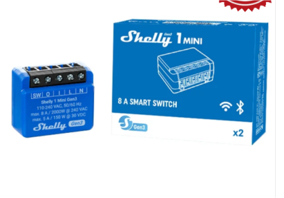

Bonsoir de mémoire non car le mini n’est pas un contact sec il envoie du 220v sur ses bornes
Si c’est le module décrit dans la notice ci dessous, Pour moi c’est possible, il y a un contact sec d’après la notice, par contre alimentation du module uniquement en 220v.
https://manuals.plus/fr/shelly/plus-1-mini-wi-fi-smart-switch-manual
https://manuals.plus/m/2c065d18309a107c3a8e3458794e39960dcbb80ebcb0b58e00e259aedaad73a5_optim.pdf
Effectivement va semble bien être un contact sec même sur le mini
Le mini ne fonctionne pas même si c’est écrit dans la doc contact sec.

Bonjour, il n’y aurait pas mélange des genres ?
. Shelly Plus 1 Mini Gen3
il bien un contact sec …

lui à 2 contact secs
c’est pourtant un contact sec ;), même si c’est pas dit:'(
ah , ok , c’était pour çà …
e t
par contre le contact sec , se serait pas plutôt entre SW et L ? ou SW et N suivant le câblage …
C’est pour une cde en entrée ! La doc officielle pour Shelly avec des montages !
a oui !! mince, drôle de câblage SW en général ca désigne un contact interne, ils auraient dû mettre BP plutôt !! … … Effectivement le contact dessiné c’est un BP à mettre dessus …donc les 2 fils dupont à droite ,c’est l’alim 220V ! ![]()
