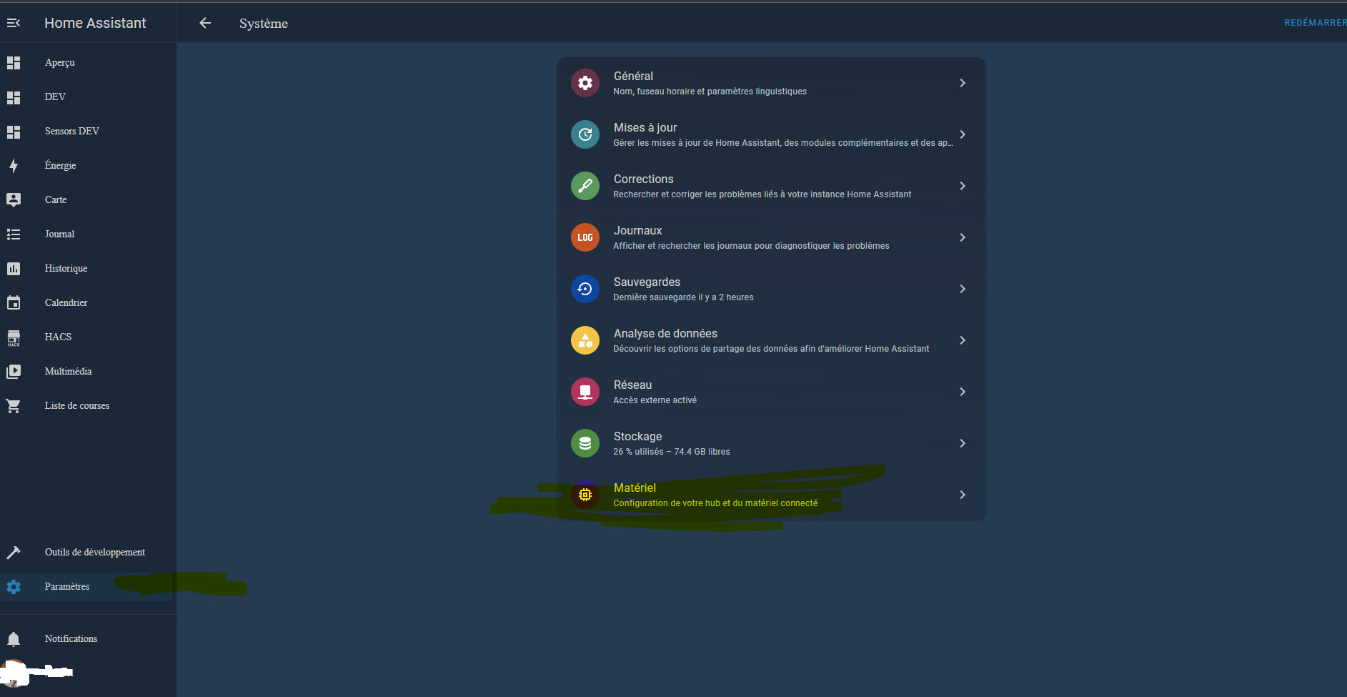

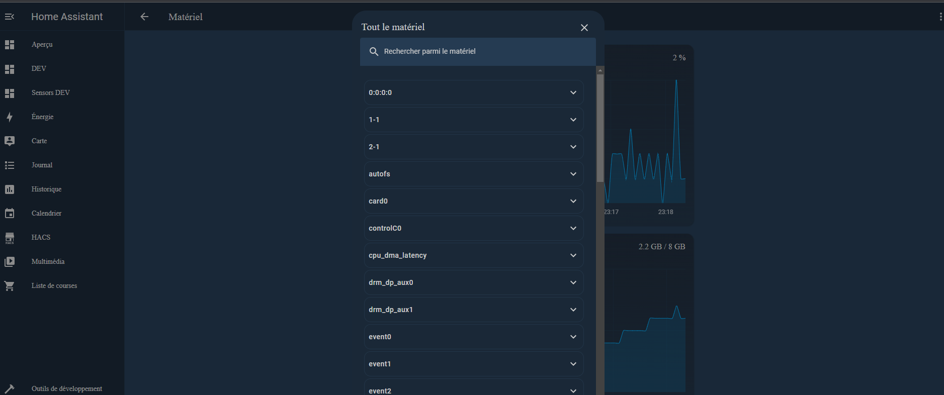

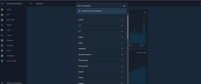

verifie le chemin de ta cle dans HA

Voila le chemin de ma clé
Déja le chemin « /dev/ttyACM0 » n"est pas proposer dans la liste de configuration de deconz. Je suis passé en YAMLH pour pouvoir le rentrer.
Mais le probleme est le meme :
