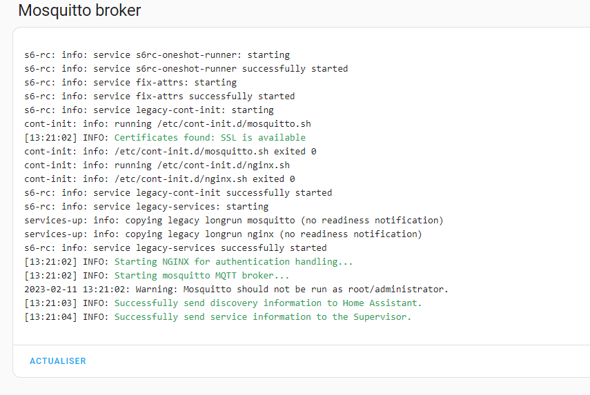

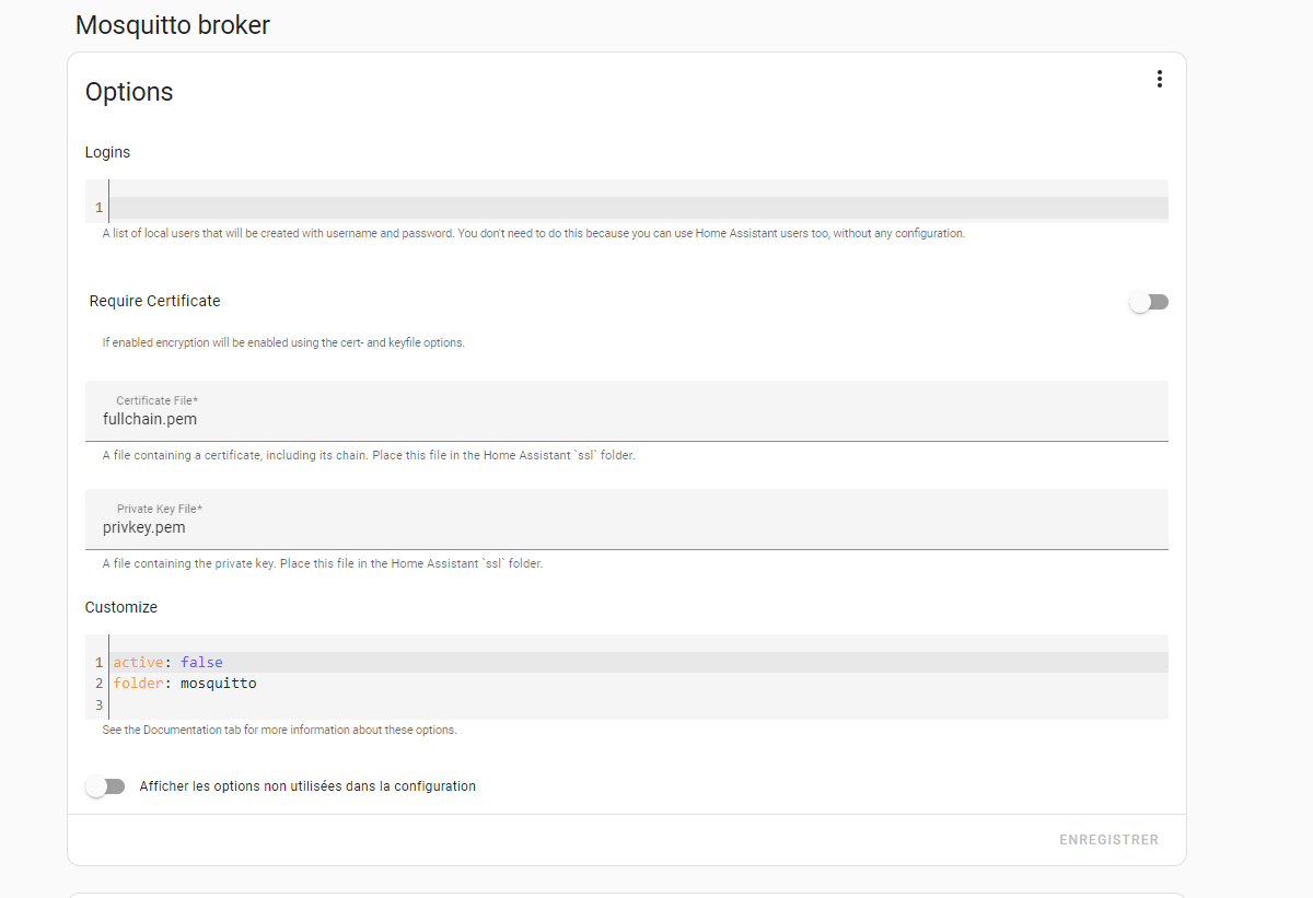

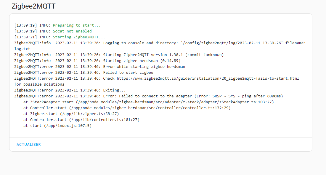

J’ai tenté d’installer MQTT et Zigbee2MQTT en suivant ce tuto :
https://www.domo-blog.fr/installer-mqtt-zigbee2mqtt-home-assistant-en-mode-supervision-guide-domotique-all-inclusive/
Mais j’ai des pb. Les modules sont visiblement mal configuré. Voilà leur config
et leur logs :
Pour rappel je suis sur une VM freebox avec une clé conbee2
C’est une classique il manque des options pour conbee2
ça doit marcher le plus important c’est le adapter: deconz
Actualise les logs parce que là rien n’indique que ça ne marche pas, au pire vire le baudrate
Meme resultat. A l’ouverture de l’interface web le module se ferme.
Le log ne donne rien de plus.
là il faut un utilisateur de ce type de carte mais elle est ok avec les outils deconz sous windows par exemple ? USB + rallonge + port usb2 ?
L’interface utilisateur c’est pas un bon indicateur
vire le ! de ton password pour voir
Virer quoi de mon password ?

Il essaie de se connecter ou exactement ? Il faut que j’ouvre le port en question ?
z2M utilise ce que tu as mis dans la section MQTT de ta config
D’ailleurs, le port c’est classiquement 1883 (8123 c’est le HTTP), donc verifie cette partie là completement
Y a du changement apres le changement de port. Le log reste le meme. Quand j’essaie de charger l’interface utilisateur j’ai un message me disant que le module est eteint mais il reste demarrer.
Je dois ouvrir ce port 1883 sur ma box ?
Non c’est pas l’adresse de ta box…
