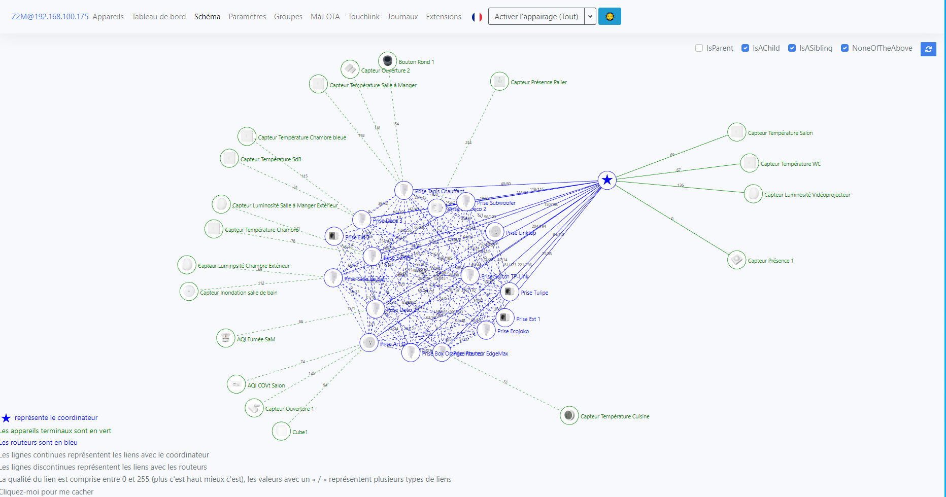

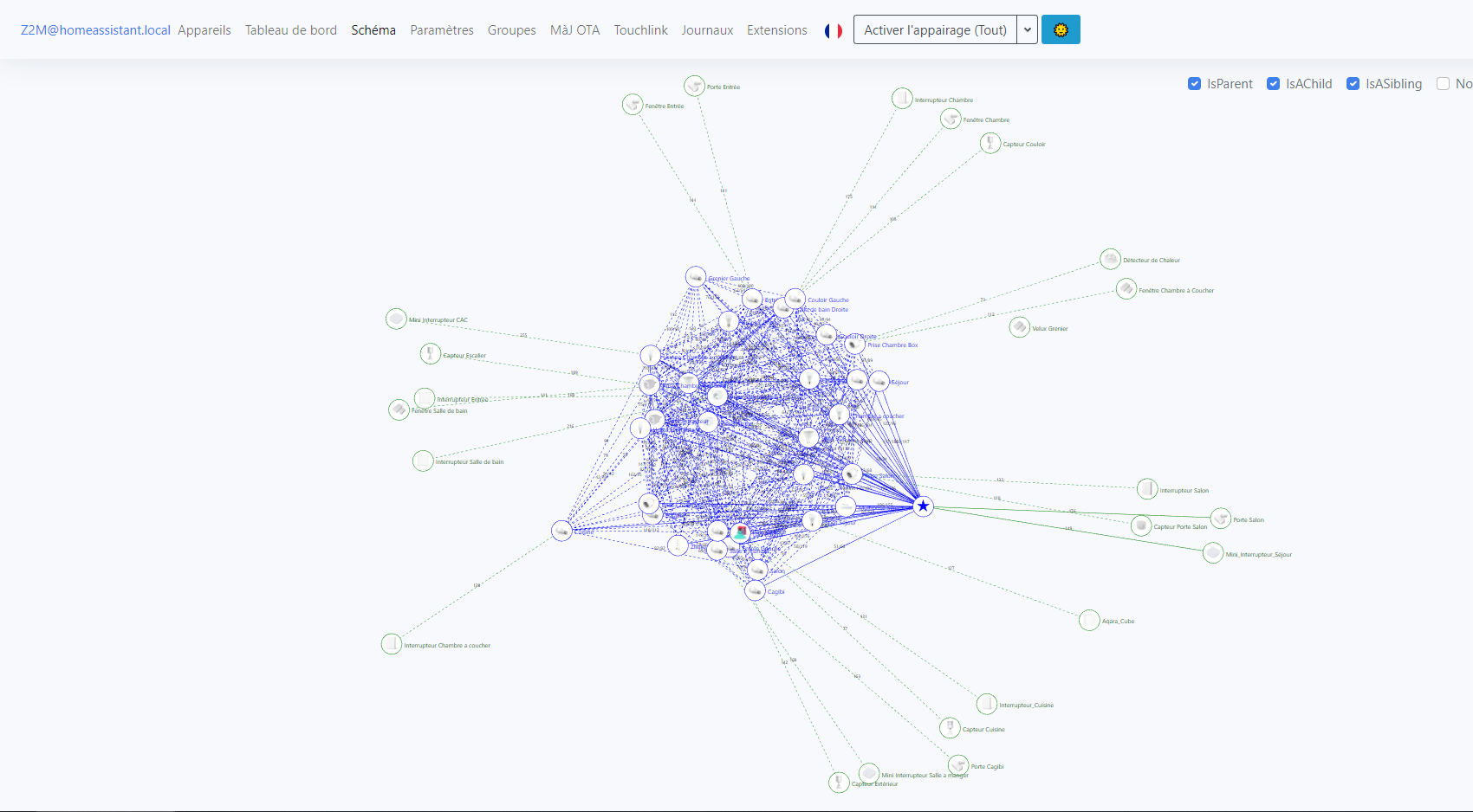

Je dois avouer que cette vue là est bien sympa !
Rien que pour ca, Z2M est top :grin:
