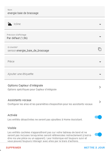

j’ai créé le sensor energie suivant ce thread , mais il me met une erreur ![]()
Copie ton YAML ici pour voir et l’intégrale que tu as créée pour le calcul de l’énergie.
pour essayer j’ai créé que 1 entité energie
voici ce que tu demande

Je pense que @otpod attend plus le code YAML de l’entrée que tu as créé que le code YAML pour récupérer les données des compteurs vu que tu a une erreur sur l’entrée
je veux bien mais je ne vois pas comment trouver le code YAML
j’ai trouvé le code YAML , j’ai toujours l’erreur
state_class: total
source: sensor.baie_de_brassage
unit_of_measurement: kWh
icon: mdi:chart-histogram
friendly_name: energie baie de brassage
