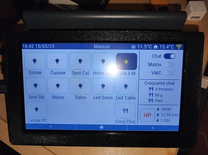

j’utilise deux esp32 avec écran tactile 7 pouces ( captive touch ) et OpenHASP
Une liste des hardware supportés:

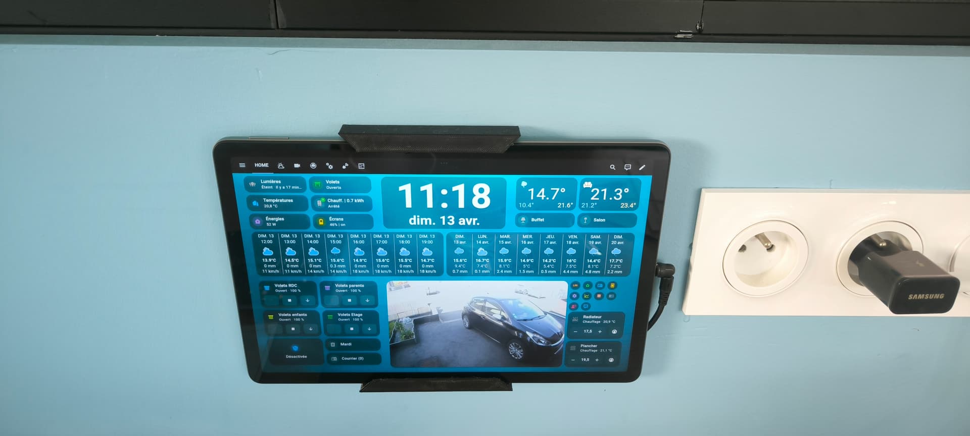

J’ai fini par acheter une tablette Redmi 11", avec un tableau de bord unique entre PC tablette, smartphone. Je peux modifier à souhait mes dashboard.

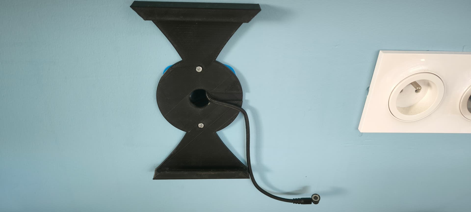

J’avais déjà créé une boîte encastrement, avec boitier pour module domotique, j’y intègre, module sonoff de charge relié au chargeur de ma tablette :blush: et une automatisation pour la charge.
Boitier 3D mais on peut en trouver tout fait. Je peux toujours prendre la tablette pour autre choses en qqs secondes

Une tablette comme je t’ai proposé au dessus. 130€ et pas obsolète au bout de 1 an, il ne faut pas exagérer. J’ai commencé avec une tablette qui traînait dans un tiroir et qui avait 7-8 ans, elle était compatible mais devenue lente…
Tu peux aussi tester avec un vieux téléphone juste pour voir.
merci pour vos réponses, je vais voir pour trouver une tablette pas trop chere
Tu as des Redmi Pad SE 11" à 130€. Bien sûr tu peux aussi t’en servir pour l’utiliser avec un support prévu pratique et une alimentation aimantée, ca prend 5 sec.
