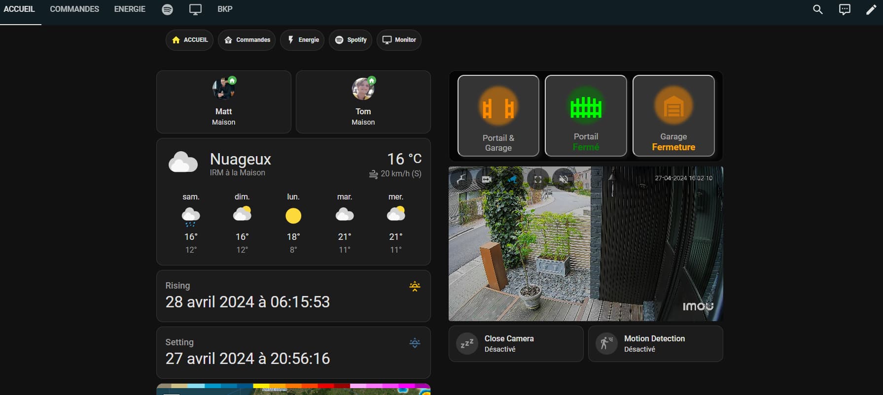

Ecrire en couleur une entité en fonction de son état
En plus, ta carte est beaucoup trop grosse :stuck_out_tongue_closed_eyes:
A bien c’est génial et super beau :star_struck:
ça va en jeter quand je vais inviter ici :rofl: Je dirai que c’est @anon51798830 qui m’a programmé cela :ok_hand:
J’ai encore un peu modifié le code en respectant ta logique et pour que ça donne exactement comme sur ta démonstration ci-dessus (voir ci-dessous).
En fait, j’ai dû tenir compte du fait que ma porte de garage, contrairement à mon portail, renvoie un état Closing et un état Opening.
Donc ça marche nickel, j’ai 234 lignes de code pour mes 2 portes = précision pour @WarC0zes :grinning:
Maintenant, je vais me pencher sur mes erreurs dans le journal HA: j’ai réussi à redémarrer HA en désinstallant ONVIF depuis mon smartphone (plus d’accès PC ce matin) pour ma caméra Imou à l’entrée mais c’est vraiment pas stable… j’ai des backups automatiques au cas où…
Encore super merci à vous @anon51798830 pour la solution et @WarC0zes aussi pour votre maîtrise, votre disponibilité !

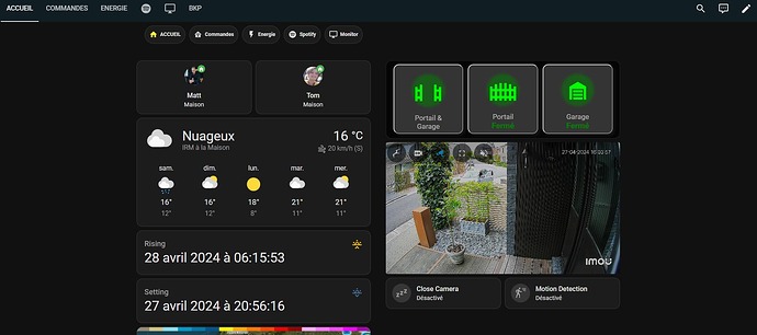

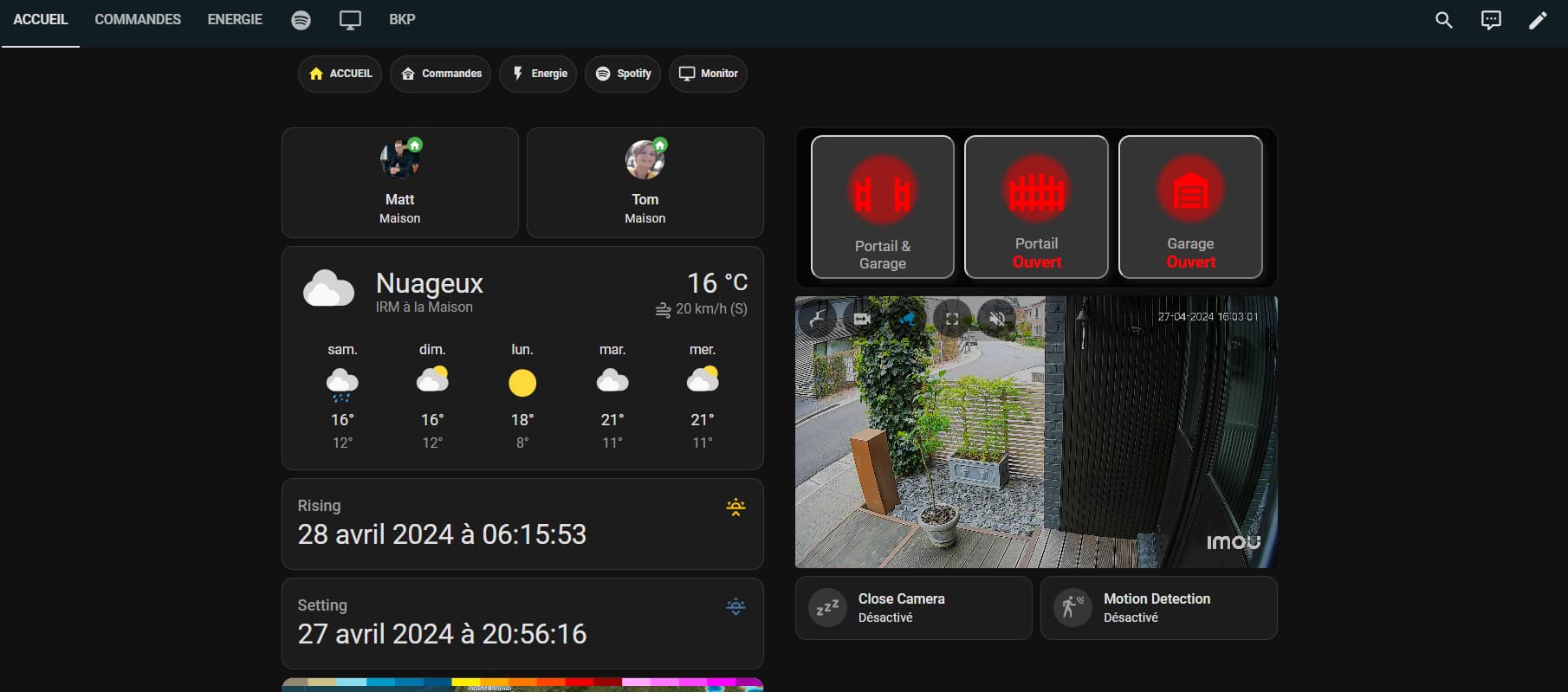

aspect_ratio: 9/3
  cardGaragePortail:
      name: Portail &<br/>Garage
      icon: mdi:gate-open
      aspect_ratio: 1/1
          - font-size: 0.9em
          - justify-self: middle
          - align-self: end
          - color: rgba(255,255,255,0.6)
          - background-color: rgba(64,64,64,0.8)
          - box-shadow: 4px 4px 4px 0px rgba(32,32,32,0.5)
          - border: 2px rgba(211,211,211,1.0) outset
          - border-radius: 50%
          - border: none
          - box-shadow: 0px 0px 5px 5px rgba(0,128,0,0.5)
          - box-shadow: |
                if (states['cover.porte_de_garage'].state == 'closed' && states['binary_sensor.shellyplus1_e465b8f31738_input_0_input'].state == 'off')
                  return '0px 0px 5px 5px rgba(0,128,0,0.5)';
                else if (states['cover.porte_de_garage'].state == 'open' && states['binary_sensor.shellyplus1_e465b8f31738_input_0_input'].state == 'on')
                  return '0px 0px 5px 5px rgba(255,0,0,0.5)';
                else if (states['cover.porte_de_garage'].state == 'closed' && states['binary_sensor.shellyplus1_e465b8f31738_input_0_input'].state == 'off')
                  return '0px 0px 5px 5px rgba(255,140,0,0.5)';
                else if (states['cover.porte_de_garage'].state == 'closing' && states['binary_sensor.shellyplus1_e465b8f31738_input_0_input'].state == 'on')
                else if (states['cover.porte_de_garage'].state == 'opening' && states['binary_sensor.shellyplus1_e465b8f31738_input_0_input'].state == 'on')
                else if (states['cover.porte_de_garage'].state == 'closing' && states['binary_sensor.shellyplus1_e465b8f31738_input_0_input'].state == 'off')
                else if (states['cover.porte_de_garage'].state == 'opening' && states['binary_sensor.shellyplus1_e465b8f31738_input_0_input'].state == 'off')
          - background-color: |
                  return 'rgba(0,128,0,0.5)';
                  return 'rgba(255,0,0,0.5)';
                else if (states['cover.porte_de_garage'].state == 'closed' && states['binary_sensor.shellyplus1_e465b8f31738_input_0_input'].state == 'on')
                  return 'rgba(255,140,0,0.5)';
                else if (states['cover.porte_de_garage'].state == 'open' && states['binary_sensor.shellyplus1_e465b8f31738_input_0_input'].state == 'off')
          - width: 60px
          - height: 60px
          - color: |
                  return 'rgba(0,255,0,1.0)';
                  return 'rgba(255,0,0,1.05)';
                  return 'rgba(255,140,0,1.0)';
        service: script.portail_et_garage
  cardGarage:
      entity: cover.porte_de_garage
      icon: mdi:garage
      show_label: true
      label: |
          if (states['cover.porte_de_garage'].state == 'closed')
            return '<font color= "green"><b>Fermé</font>';
          else if (states['cover.porte_de_garage'].state == 'open')
            return '<font color= "red"><b>Ouvert</font>';
          else if (states['cover.porte_de_garage'].state == 'closing')
            return '<font color= "orange"><b>Fermeture</font>';
          else if (states['cover.porte_de_garage'].state == 'opening')
            return '<font color= "orange"><b>Ouverture</font>';
      aspect_ratio: 1/1
          - font-size: 0.9em
          - align-self: end
          - border: none
          - box-shadow: |
          - width: 60px
          - height: 60px
          - color: |
  cardportail:
      entity: switch.portail_switch_0
      icon: mdi:gate
      show_label: true
      label: |
          if (states['binary_sensor.shellyplus1_e465b8f31738_input_0_input'].state == 'off')
          else if (states['binary_sensor.shellyplus1_e465b8f31738_input_0_input'].state == 'on')
      aspect_ratio: 1/1
          - font-size: 0.9em
          - align-self: end
          - border: none
          - box-shadow: |
          - width: 60px
          - height: 60px
          - color: |
    - background-color: rgba(0,0,0,0.7)
    cardGaragePortail:
      - width: 30%
      - position: absolute
      - left: 3%
      - top: 4%
    cardportail:
      - width: 30%
      - left: 35%
      - top: 4%
    cardGarage:
      - width: 30%
      - left: 67%
      - top: 4%
et Fermeture :
Tu devrais mettre la carte Tom à gauche…
:rofl: :joy: :rofl:
elle est bonne celle-là :rofl:
Si tu veux que « fermeture » et « ouverture » clignotent jusqu’au moment ou le garage est complétement ouvert ou complétement fermé, dis-le moi, je te dirais comment faire
ah oui, je veux bien, ça peut être top !

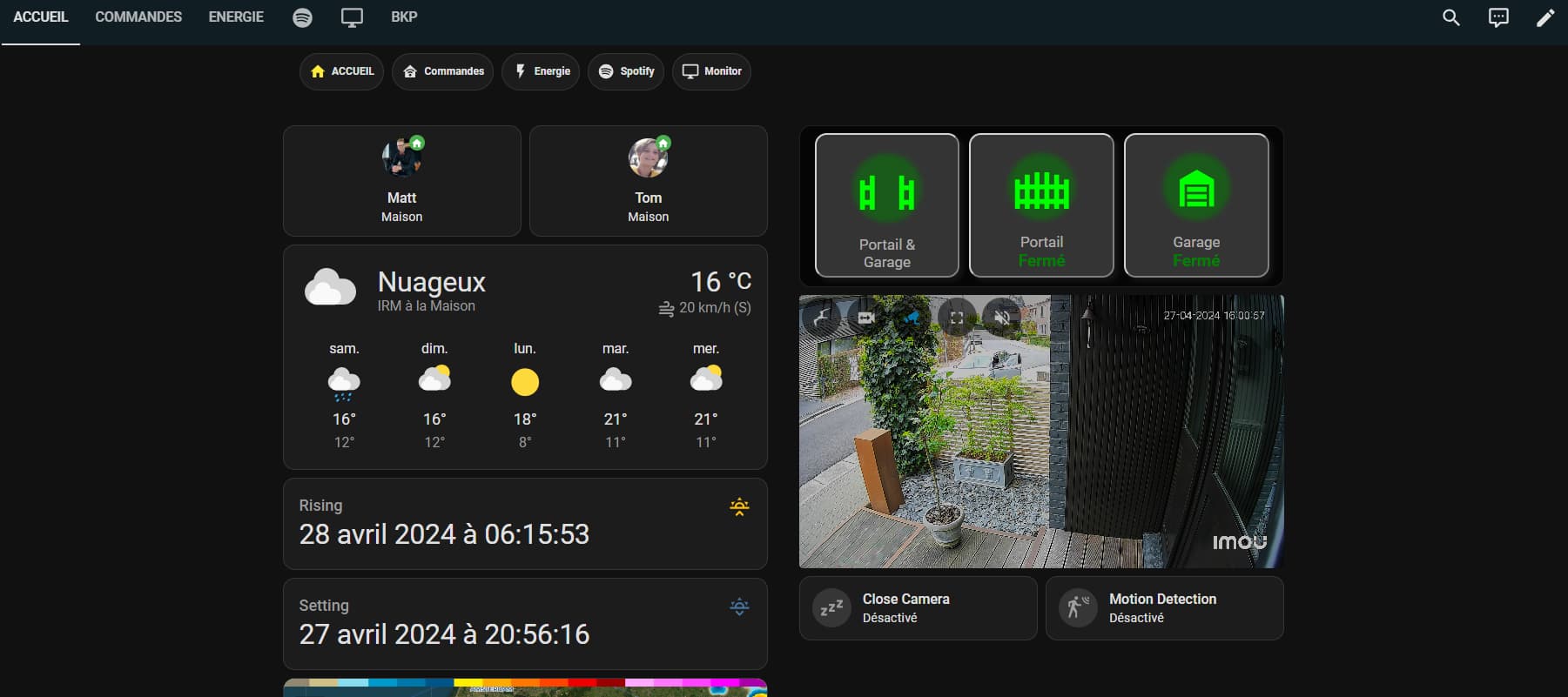

Code modifié avec ajout de l’animation sur le label quand le state du cover.porte_du_garage = « opening » ou « closing » à placer juste avant le « tap_action » du custom_fields « cardGarage »
        label:
          - animation: |
                  return 'blink 2s ease infinite';
