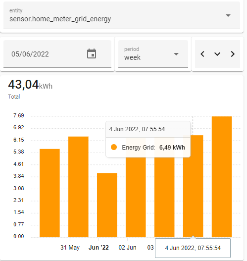

    Concernant les Apexcharts, je gère l’affichage sur la journée heure par heure mais pas l’année mois par mois.

C’est ce que j’ai fait mais j’aurais souhaité avoir les mêmes détails que ceux donnés par l’historique.
Regarde si ce n’est pas possible avec apexchart, il me semble que certain l’on fait.
