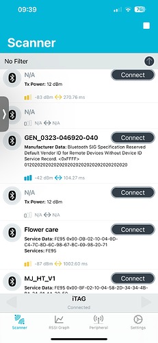

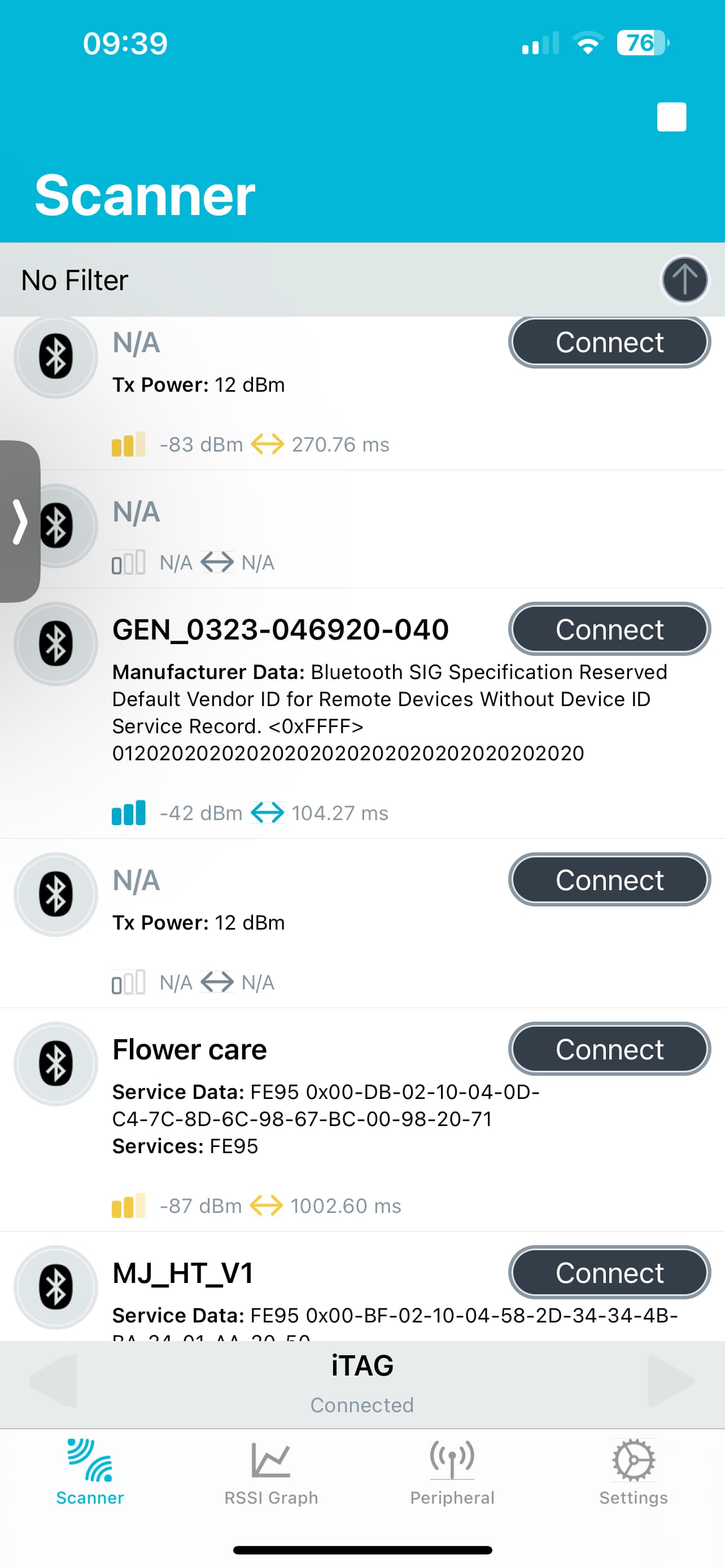

On peut essayer, le premier pas à faire c’est de telecharger nrf connect sur mobile, de faire un scan et regarder si l’appareil apparait.

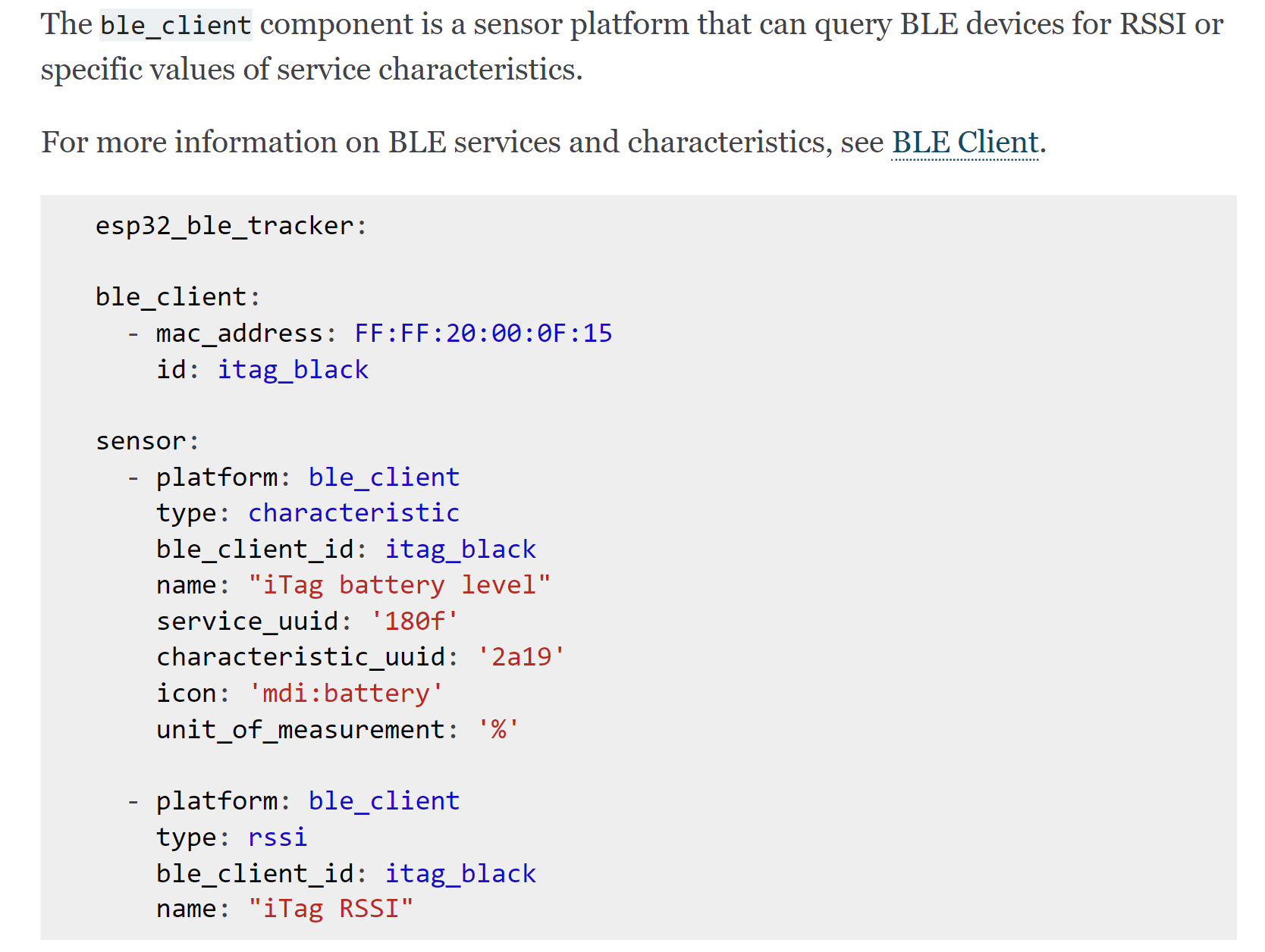

Pour ma part, je vais essayer d’abord de configurer mon Esp32 via Esp home comme proxy bluetooth peut être que par chance HA va détecter mon électrolyseur comme un capteur.
Sinon il faut « coder » son esp pour qu’il comprenne les infos envoyés par l’électrolyseur autrement dit renseigner les UUID de chaque caractéristiques que l’on veut renvoyer :

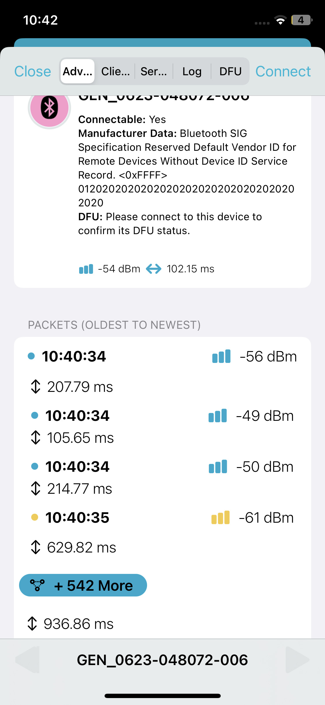

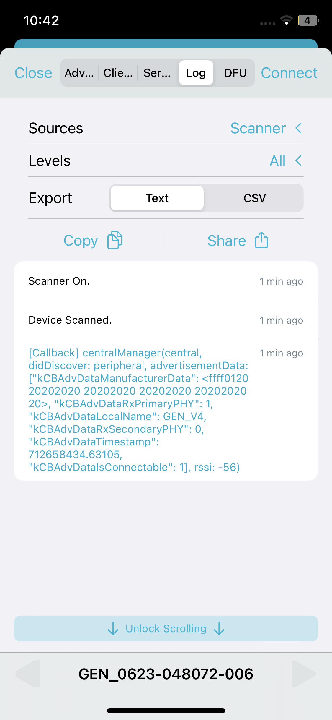

La première étape consiste à regarder si les données broadcastées sans connexion sont lisibles et peuvent être corrélées avec les mesures de l’appareil. Pour cela il faut capturer les paquets broadcastés avec nrfConnect et noter les mesures.
Si vous avez ça vous pouvez le poster ici.
Si il y n’y a rien d’intéressant du côté des infos broadcastés il faut en effet regarder la connexion, c’est plus compliqué.

Voici un exemple de donnees utiles:

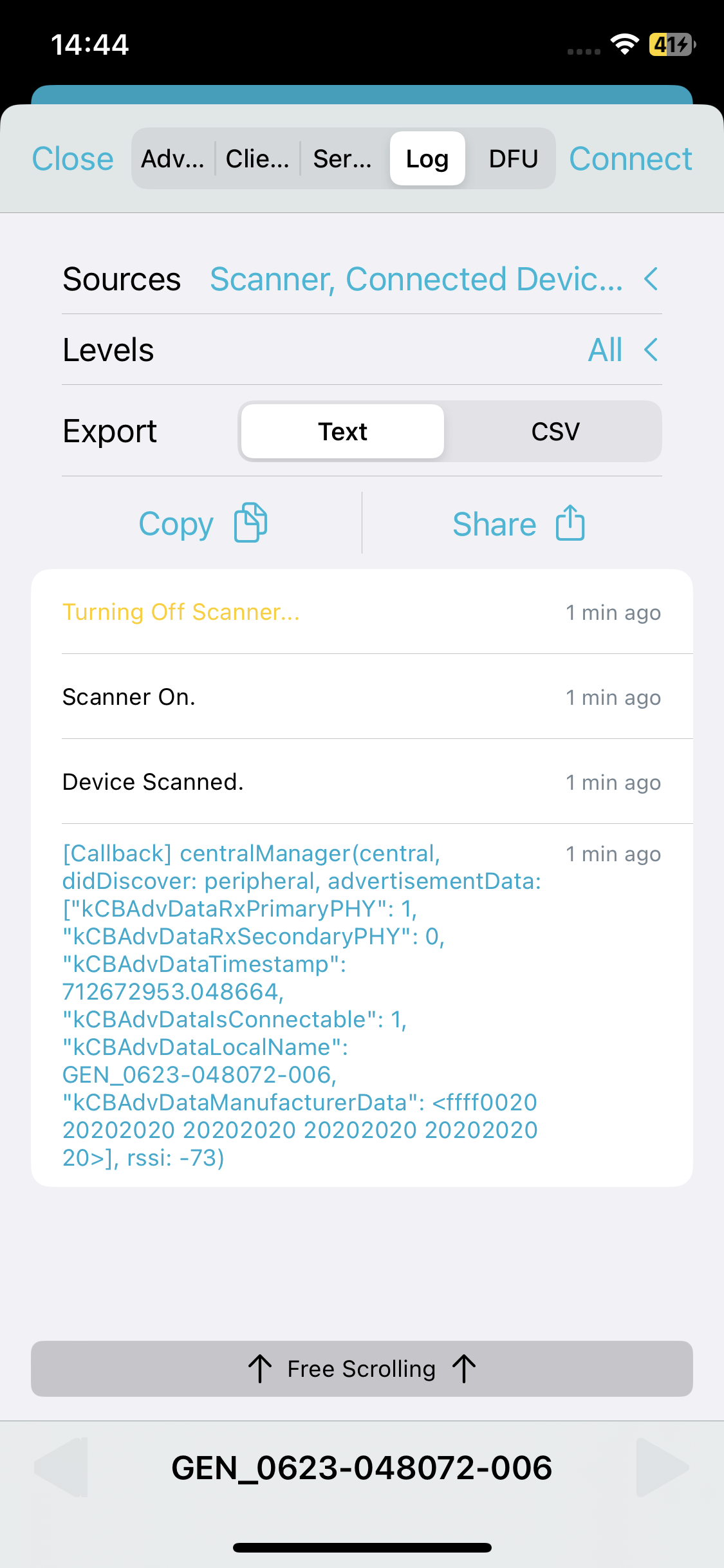

J’ai récupérer ces données, je ne sais pas si c’est utile :
La partie intéressante pourrait être celle ci:
Change t’elle en fonction des valeurs de l’appareil ?
J’ai une modification de cette partie… elle semble corrélée à un changement de valeurs
Quelles sont les valeurs correspondantes a ces ecrans ?
Au final toutes mes constantes (Température, pH)varient mais cette valeur ne change pas….

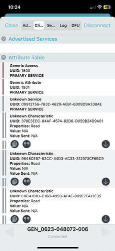

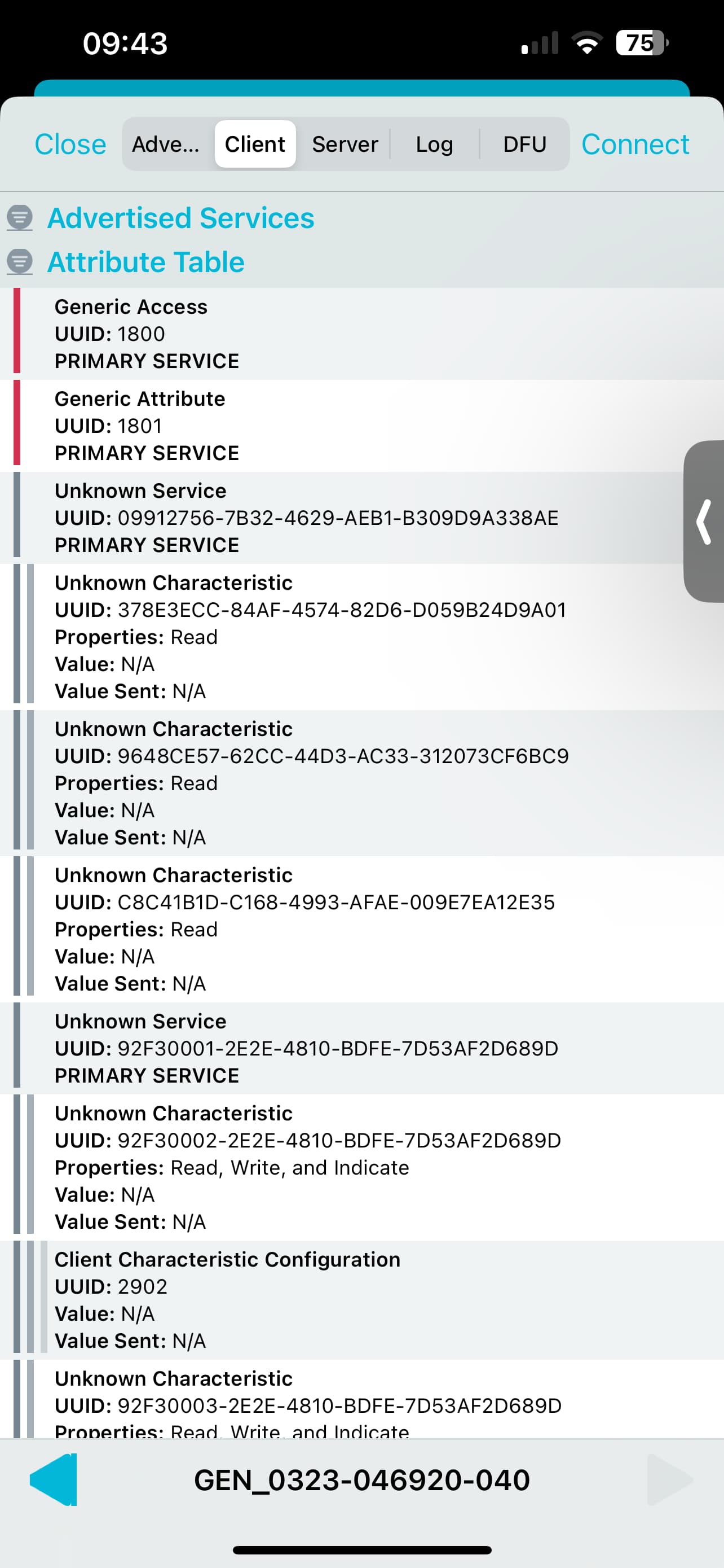

Je pense qu’il faudra passer par une connection service/caracteristique, ça peut être découvert/investigué avec nRF connect dans un premier temps.
Il faut se connecter à l’appareil avec et examiner les différentes caractéristiques.
Regarder celles qui varient suivant les valeurs réelles de l’appareil.
Une autre méthode est de capturer les communications et de les analyser.

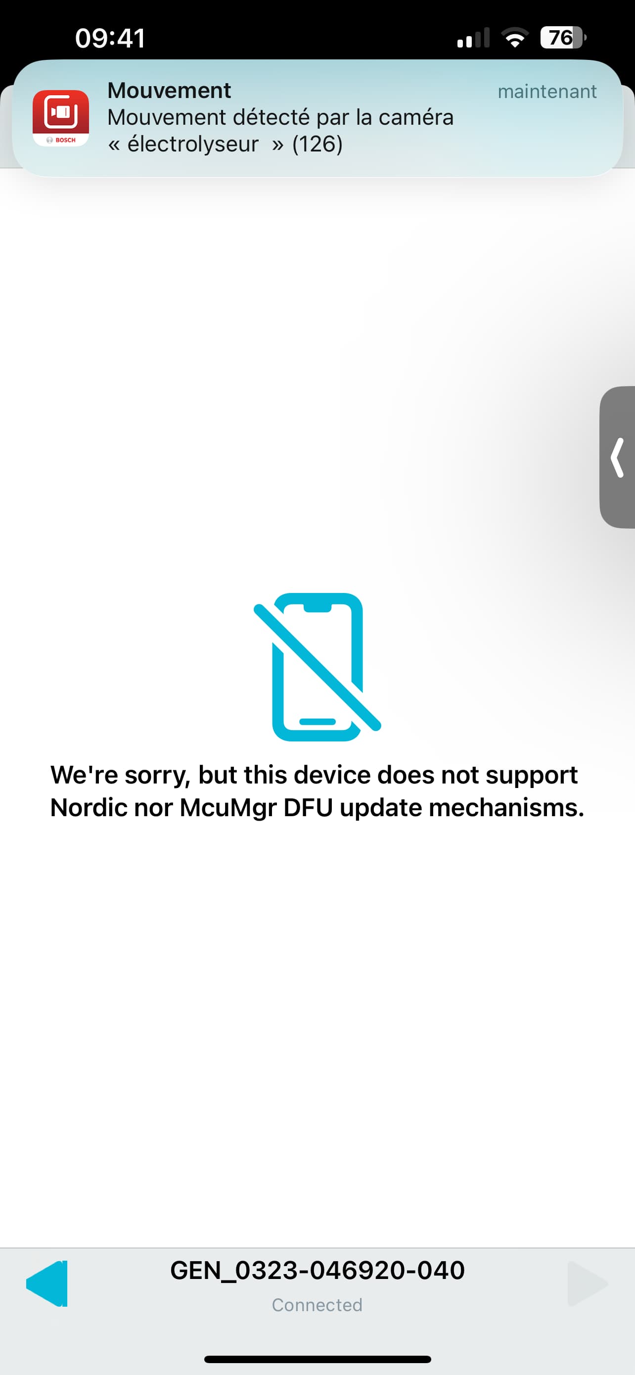

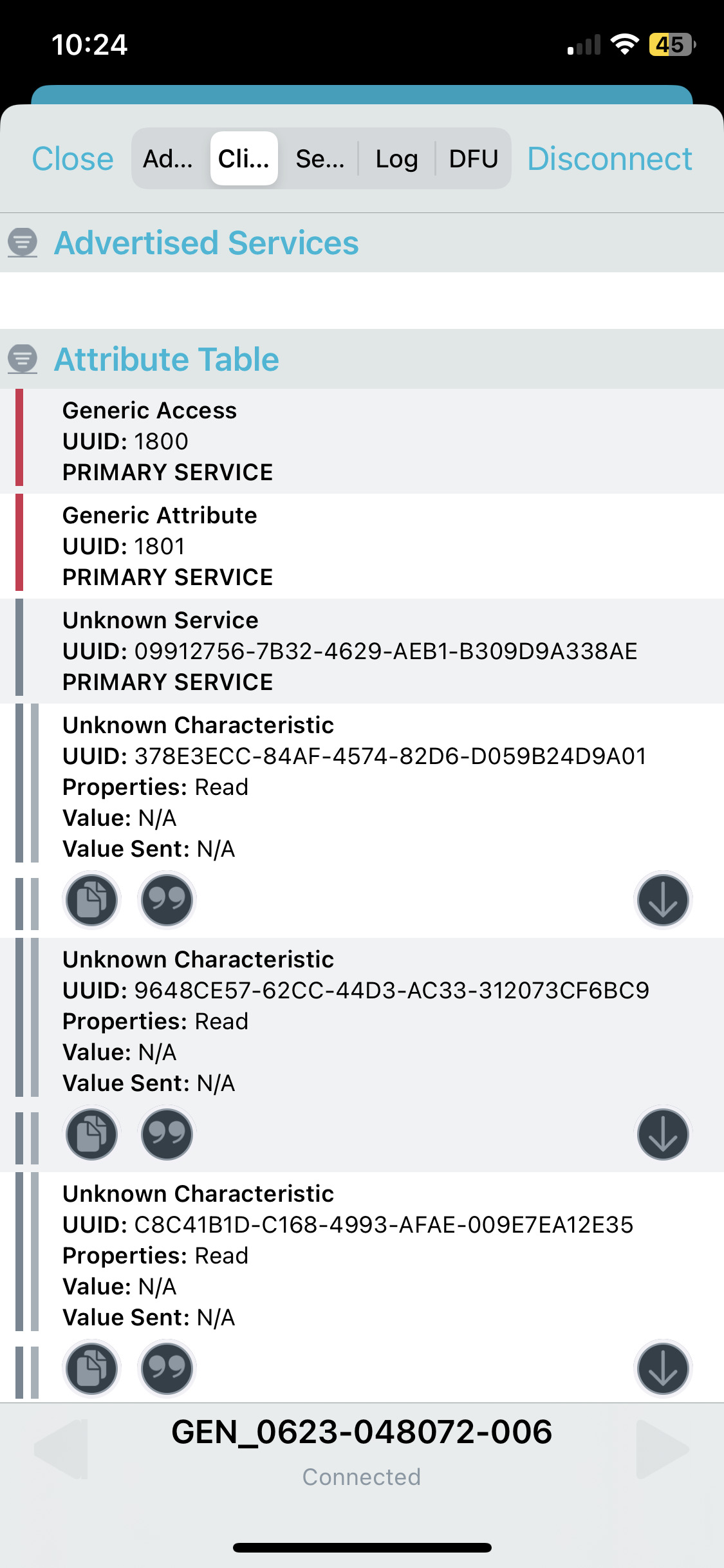

Il me semble que j’ai fait la première étape dont tu parles, je me suis connecté à l’appareil via nrf mobile j’ai réussi à voir les différents services et caractéristiques mais aucune valeurs des caractéristiques n’étaient comprises.
