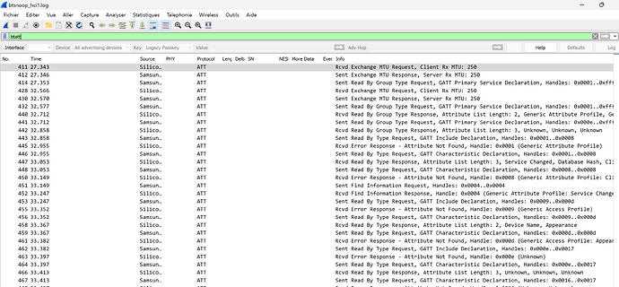

Etape 1 : Récupération des logs ATT
N’ayant pas réussi à récupérer les logs ATT depuis le Sniffer Bluetooth, je me suis procuré un smartphone sous android capable de récupérer ce type de log. J’ai depuis l’application android envoyé une nouvelle consigne de pH ainsi que de production (tout en enregistrant les logs).
Etape 2 : Analyse des logs avec Wireshark:
Sur la première image, c’est le début des logs sous le protocole ATT, je ne comprend pas tout ici…

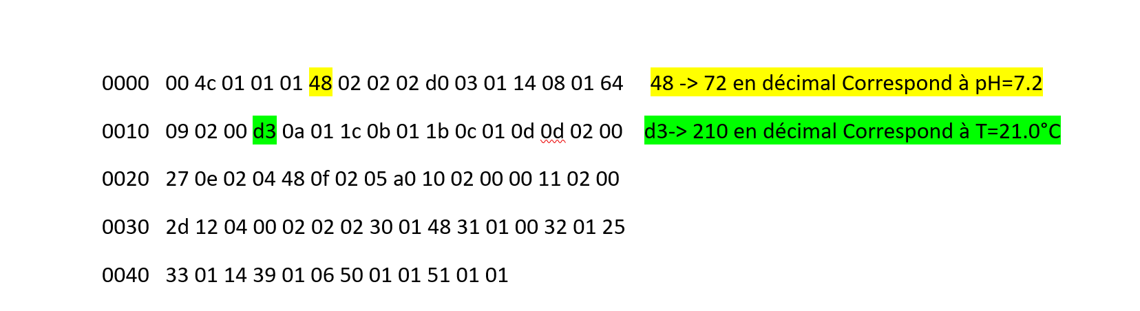

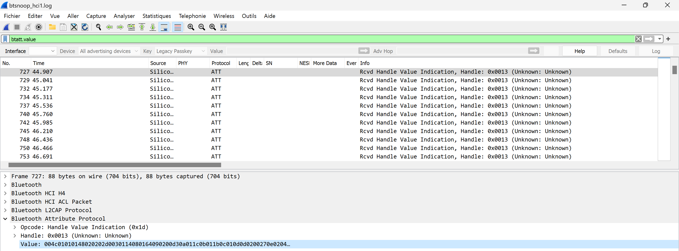

Sur la deuxième image c’est le premier log avec une valeur
En copiant cette valeur et en la comparant à celle d’un autre premier log d’un autre relevé avec différentes valeurs de pH et de température j’en ai déduis cela :
