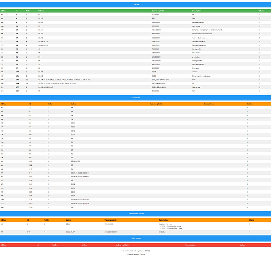

voila ce que ca donne !
Wifi manager intégrer , du coup , plus besoin de paramétrage sur l ESP32
quand ESP démarre pour la première fois il créer un point accès wifi « JustSaltMQTT » avec le password « password »
vous arrivez automatiquement sur la page
si vous cliquer sur « Configuration » vous arriver sur la page
ainsi vous avez accès au paramétrage du réseau wifi et du serveur MQTT
une fois la connexion Wifi établie , la détection de l électrolyseur commence et vous pouvez allez voir la liste des valeurs
j ai encore quelque erreur de remonte d état mais en principe j ai inclus la gestion du volet
aujourd’hui j ai désactivé l écriture des setting du e-pool mais des que je peux je mi récole
