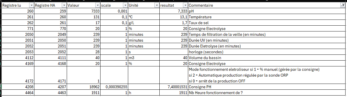

@Profil404 , avec plaisir pour l’intégration, merci.
un autre registre intéressant,
4171 (mode de fonctionnement de l’électrolyseur):
si 1 = % manuel (gérée par la consigne)
si 2 = Automatique production régulée par la sonde ORP
si 0 = arrêt de la production OFF
Un dernier pour la route.
J’ai un capteur de débit relié à l’électrolyseur, quand la pompe est arrêtée, l’électrolyseur arrête la production et se met en alarme manque débit eau et redémarre quand la pompe fonctionne à nouveau.
le registre 4604:
1 = Alarme plus de débit d’eau
0 = Ok
@Cyril44
A priori c’est ok pour moi, je suis 1 car je n’ai pas de régul ORP.
le registre 4604:
0 = Ok
Il y a une sécurité manque d’eau pour tous les électrolyseurs via la cellule il me semble, pas certain que ca soit lié au contacteur de débit.

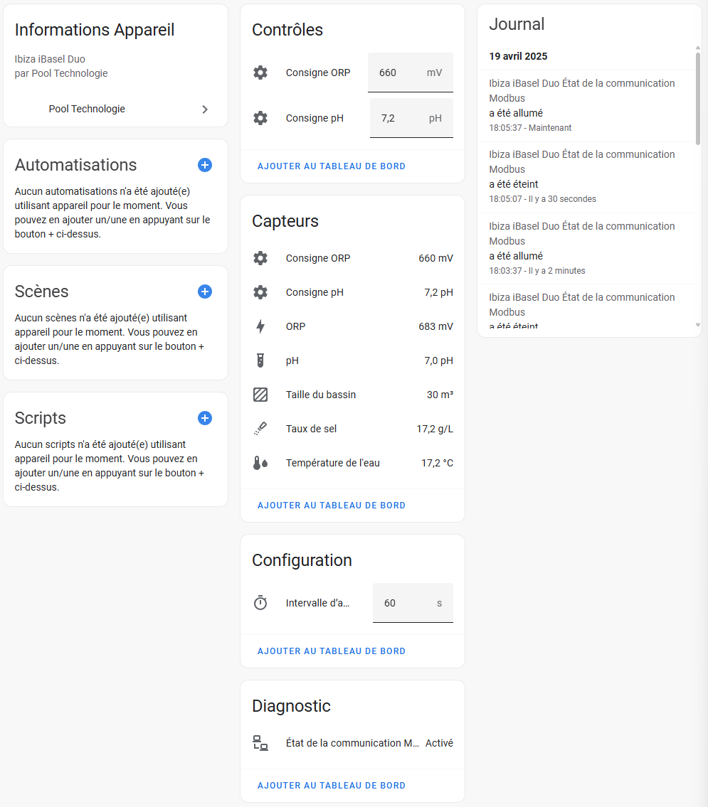

J’ai fait un scan de mes registres. Electrolyse à 50% si ca peut aider:

Merci pour le travail qui m’a fait gagner un temps précieux, je cherchai une solution fiable depuis un moment pour récupérer les informations d’un PoolSquad UV / UltraLow Salt (Pool Technologie) dans HA.
Je viens de raccorder un WaveShare POE / RS485.
Je suis entrain de récupérer l’ensemble des paramètres, je vous ferai un retour sur l’ensemble des paramètres identifiés sur cet appareil.
Cela remonte bien dans Home Assistant :

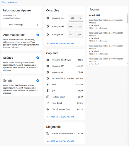

Je viens de rajouter 2 nouveaux capteurs et 1 contrôle:
- Le mode de fonctionnement de l’électrolyseur
- La consigne de l’électrolyse
A noter que je trouve ça étrange d’obtenir une consigne d’électrolyse à 100% alors que le mode de fonctionnement de l’électrolyseur est sur « aucune production » (car éteint).
J’ai essayé de modifier la consigne et la valeur récupérée suit bien le réglage sur l’électrolyseur .
Je pense que la valeur reste mémorisée et que c’est le mode de production qui est prépondérant.
Je pense également que la consigne reste a 100 si tu es en mode regulation par sonde ORP. Je ne peux pas tester ce dernier point

Sur quel registre récupères tu le mode de fonctionnement ?
Sur le 4171, c’est d’ailleurs sur la capture d’écran de ton Excel ![]()

D’ailleurs ici pourquoi il y a 2 fois la consigne d’électrolyse ?
De mon côté 771 me renvoie 0 et 4169 me renvoi 100. Il ne s’agit donc pas de la même valeur.
Le 2050 me renvoi 0 en permanence.
Le 4464 également, comment as tu déterminer qu’il s’agissait d’un nombre d’heure ?
Les registres 2050-2052 (modpoll) sont à mon avis spécifiques au traitement UV + Electrolyse.
Les registres 771 (modpoll) et 4169 (modpoll) bougent bien simultanément avec le changement de consigne Electrolyse, pourquoi il est à 2 endroits c’est une bonne question…
Le registre 4464 (modpoll), je l’ai repris sur la com. de Cyril44, je vais surveiller son évolution pour confirmer (je suis en mode hivernage actuellement)
