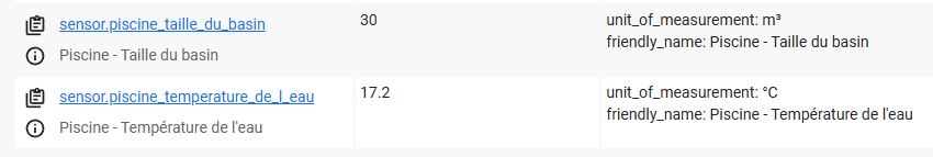

ÉDITION DU 11/08/2025 : Voici le lien vers l’intégration :

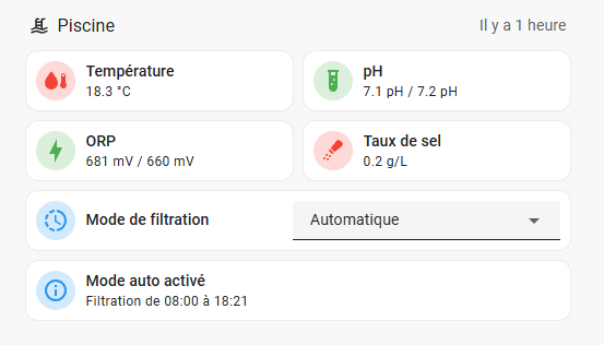

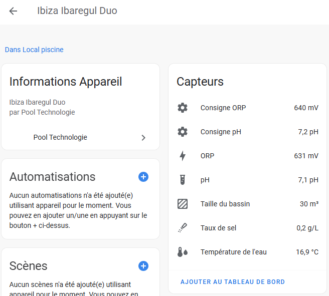

Celle-ci permet :
La lecture des valeurs suivantes :
  • Température de l’eau
  • pH
  • Taux de sel
  • ORP
  • Taille du bassin
  • Consigne ORP (lecture seule)
  • Consigne pH (lecture seule)
La modification des valeurs suivantes :
  • La consigne ORP
  • La consigne pH

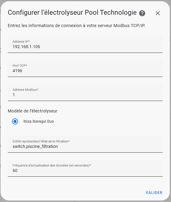

	Configuration 100% via l'interface graphique
	Connexion au serveur Modbus TCP (IP, port, unit ID)
	Sélection du modèle d’électrolyseur
	Surveillance conditionnelle via une entité de filtration

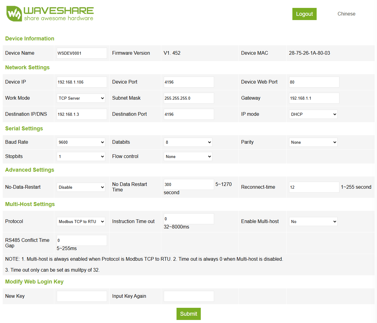

J’ouvre ce sujet pour partager l’avancée de l’intégration de l’électrolyseur Pool Technologie sur Home Assistant via le port RS485 à l’aide du protocol modbus (voir ici pour le bluetooth) .
J’utilise le programme modpoll-3.15 pour lire les registres.

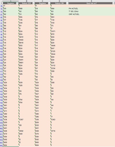

Résultat : 932 registres utilisés.
  1. Lecture des valeurs
Création d’un script .bat pour lire ces 932 registres à partir du fichier généré dans le script précédent :

Voici les valeurs récupérées :
Résultats des registres

J’ai pu avancé aujourd’hui sur l’intégration sur Home Assistant :
La configuration du convertisseur RS485 à TCP :
Ensuite sur HA j’ai créé un fichier modbus.yaml dans le dossier config dans lequel j’ai mis ceci :
- name: "Piscine - Électrolyseur"
  type: tcp
  host: 192.168.1.106
  port: 4196
  delay: 5
  sensors:
    - name: "Piscine - Taille du basin"
      address: 4111
      input_type: holding
      unit_of_measurement: "m³"
      scan_interval: 10
      data_type: int16
    - name: "Piscine - Température de l'eau"
      address: 260
      input_type: holding
      unit_of_measurement: "°C"
      scan_interval: 10
      data_type: int16
      scale: 0.1
      precision: 1
Et… ça fonctionne :slight_smile:
Petite subtilité, le numéro du registre est différent de celui trouvé avec Modpoll, il faut faire -1.
Y’a plus qu’à trouver les autres valeurs intéressantes et les intégrer. Ensuite je verrai si c’est jouable d’écrire une configuration (par exemple la consigne pH).
Benjamin

Côté paramétrage du WaveShare, je l’ai connecté à mon wifi, il est accessible et paramétré en ModBus 485 => Modbus RTU. Il est en mode serveur…
Côté HA ma config est valide et correspond bien à l’ip:port du waveshare. Mes entité sont créées. Rien ne remonte toutefois!
A partir de là je cale et je suis preneur de vos bons conseils.
A+
L’adresse réglée sur 10 personnellement je l’ai passé à 1.
Concernant la connexion physique en effet le 3ième fil n’est pas nécessaire.
Pour commencer je te conseille de tester avec Modpoll (l’adresse c’est l’option -a X ). J’ai mis les exemples de commande dans le 1er post. Ainsi tu pourras valider toute la partie connexion / câblage.
Avec Modpoll la commande ressemble à ceci :
modpoll.exe -m tcp -a 1 -r 4112 -c 1 -t 4 -p 4196 192.168.1.106
Une fois que ça ça fonctionne là tu peux tester avec le module Waveshare.

j’ai fais une petite application qui me permet de lire une plage de registre ou un registre bien précis.
Mon électrolyseur à une sécurité quand la pompe est arrêtée, il se met en ‹ Manque d’eau ›.
J’ai donc lancé un scan du registre 0 au registre 4607 avec l’électrolyseur en sécurité et un scan avec l’électrolyseur fonctionnant.
J’ai fait un tableau excel comparant les résultats histoire de trouver les registres dont la valeur à changée.
je peux fournir le ficher excel si besoin.
Oui ton fichier est intéressant, mets le en pièce jointe.

Je pense que je vais crééer une intégration, ça sera plus simple à gérer.

De mon côté j’essai de créer une intégration. Pour le moment je récupère les valeurs de bases. (seulement si la filtration est allumée, pour ne pas qu’il y ait d’erreur si l’électrolyseur n’est pas alimenté) :
Lorsque j’aurai bien avancé je partagerai ça :slight_smile:
