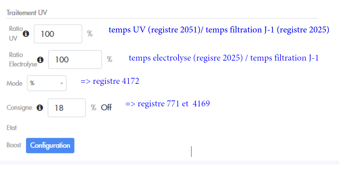

Concernant le 4172 (Mode de fonctionnement de l’électrolyseur) je vais le supprimer également, j’ai beau modifier la valeur depuis l’application ou l’appareil directement ce registre reste à 0 (que je mette ON, OFF ou AUTO).

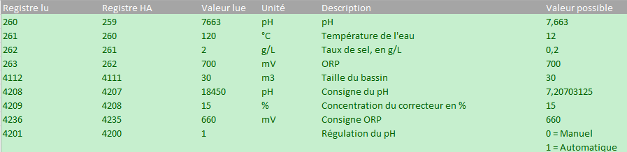

Registre 4201 testé et validé, merci :slight_smile: Je vais l’intégrer !
Voici donc les valeurs testées et validées à 100% :

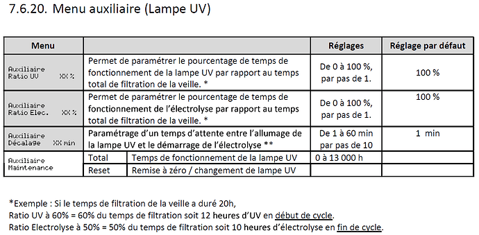

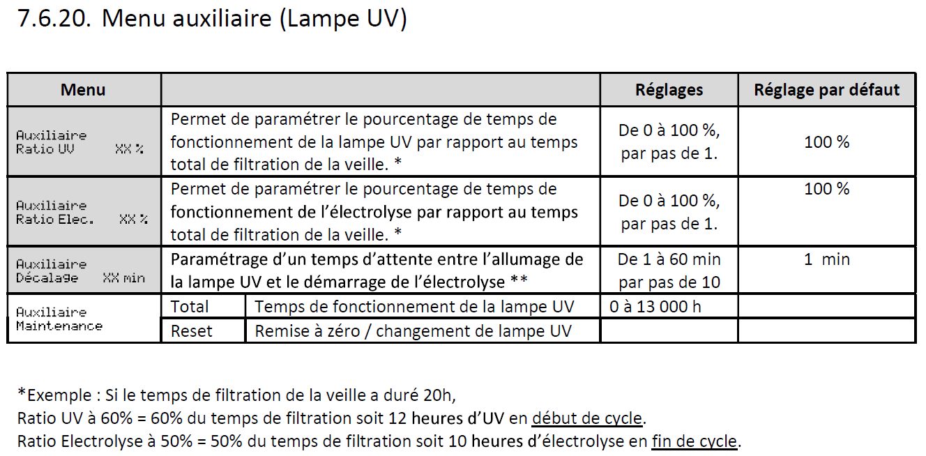

Voici le détail spécifique au PoolQUAD UV / Ultralow Salt pour le traitement UV + Eletrolyse :

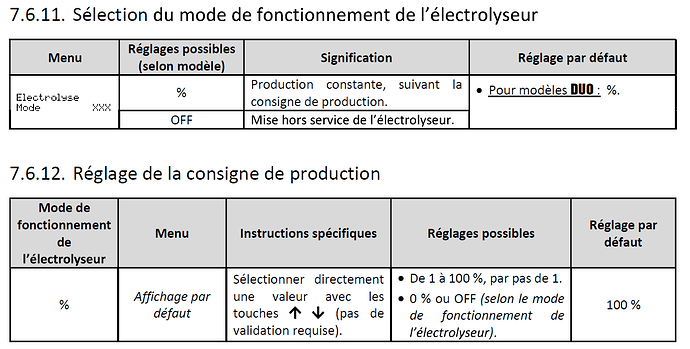

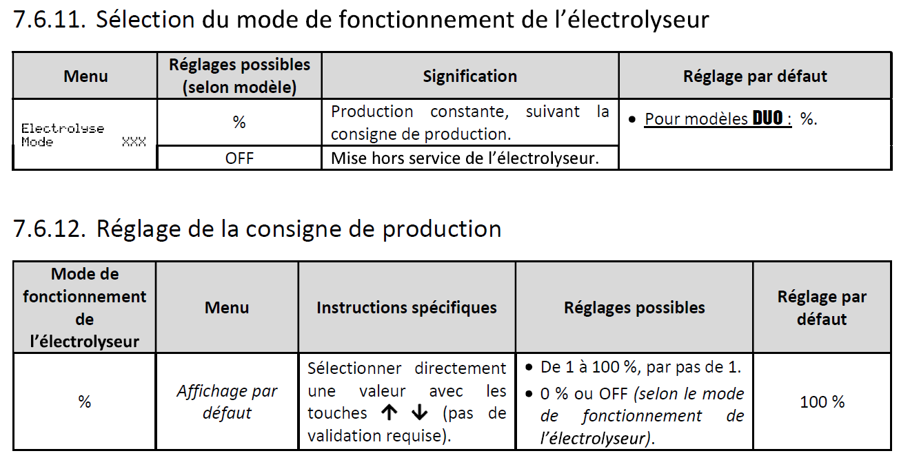

extrait de la doc :
Je viens d’observer pendant quelques jours les paramètres 771 et et 4169
j’en conclue :
  • 4169 est la consigne de puissance (en %) de l’électrolyse
  • 771 est égal à la consigne quand l’électrolyse fonctionne, et à 0 sinon.
Cela sert très probablement à gérer le cas où l’électrolyseur ajuste lui même la consigne avec une sonde ORP:
4169: consigne en fonctionnement manuel.
771: valeur ajustée par l’électrolyseur :
- = consigne manuelle lorsque producteur ON
- = 0 si production sur off
- = variable si regulation ORP sur ON ( a confirmer par les possesseurs de modèles avec une sonde)
N’ayant pas de sonde, j’ai le même fonctionnement que toi 771 sur 0 en absence de production, sinon = consigne d’electrolyse.

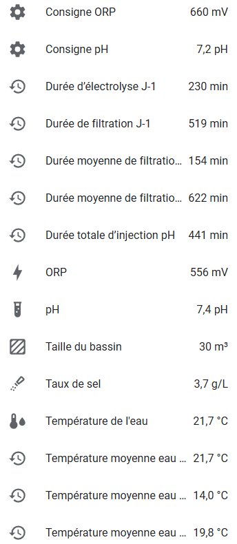

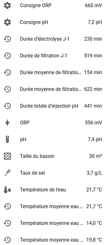

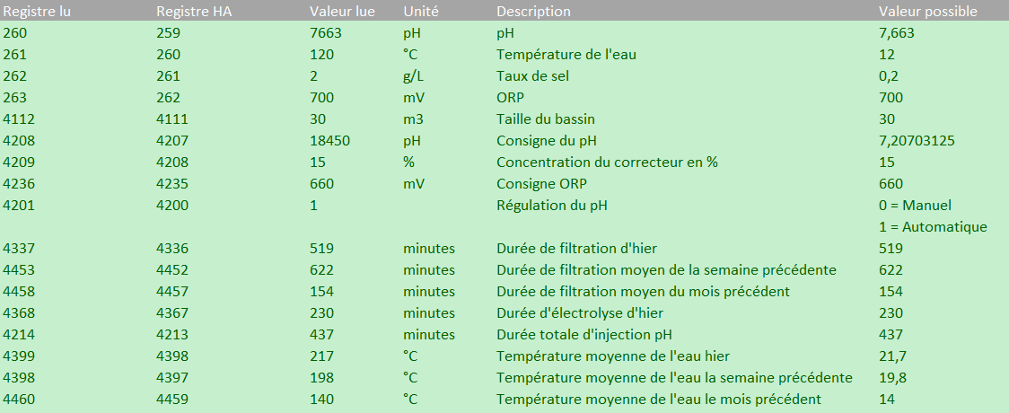

J’ai pu trouver 8 nouvelles entités à rajouter. Elles concernent les historiques d’électrolyse, de filtration, d’injection pH et de température moyenne :
ça commence à en faire pas mal :
Avant de partager une 1ère version j’aimerai vraiement mettre au clair l’histoire des registres qui concernent la puissance d’électrolyse et le mode de régulation, je vais continuer de chercher.
merci !
pour ma part j’avais trouvé la durée de filtration de la veille sur le registre (HA) 2049…
Si je me fie à mon historique de filtration le registre HA 4336, serait plutôt la durée de filtration de J-2
(et idem pour la température de l’eau registre HA 4398)
Quel modèle d’électrolyseur tu as ? Peut-être les registres varient d’un modèle à l’autre.
Me concernant j’ai vérifié avec ce qui est affiché sur l’électrolyseur, tout correspond parfaitement (d’ailleurs je n’ai pas de J-2).
Après en soit ces valeurs sont-elles vraiment utiles à connaître ? Pour savoir si je les laisse ou pas dans l’intégration. Si je les laisse je ferais en sorte qu’on puisse choisir un modèle d’électrolyseur pendant la configuration puisque les registres semblent différer.
Personnellement c’est la 1ère année que j’ai la piscine, donc pH, ORP, température et quantité de sel ça me suffit :sweat_smile:

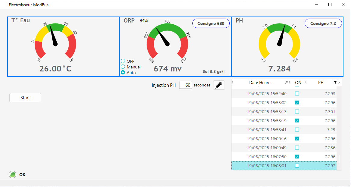

Bonjour, j’ai cet électrolyseur de chez Pool Technologie:
pour le moment je passe par une appli windows maison pour interroger régulièrement l’électrolyseur de façon à comprendre certains paramètres
