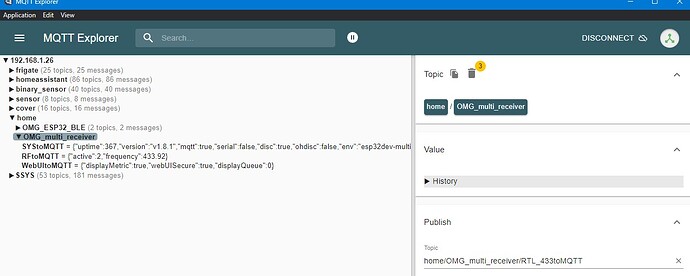

Je crois que j’ai saisi le concept . Le « payload » s’affiche dans MQTT explorer ?
Oui tout à fait. la trame radio contient un message, une « payload »
C’est ce message que l’on intercepte par l’intermédiaire de OMG (OpenMqttGateway) et qui le diffuse sur le broker MQTT.

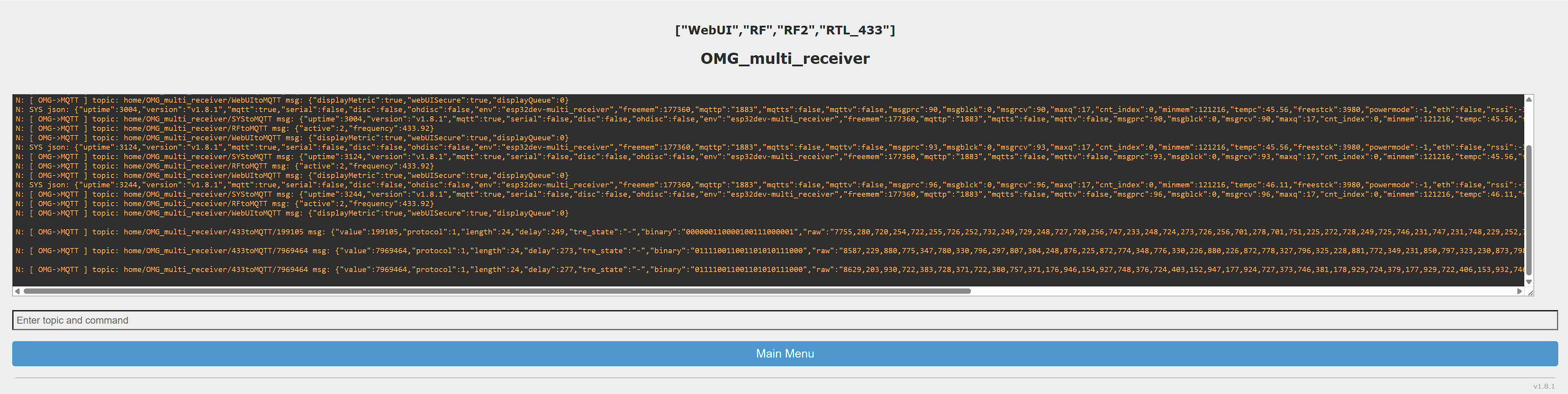

Tu peux aussi le voir sur la console d’OMG mais la mise en forme est tristounette:

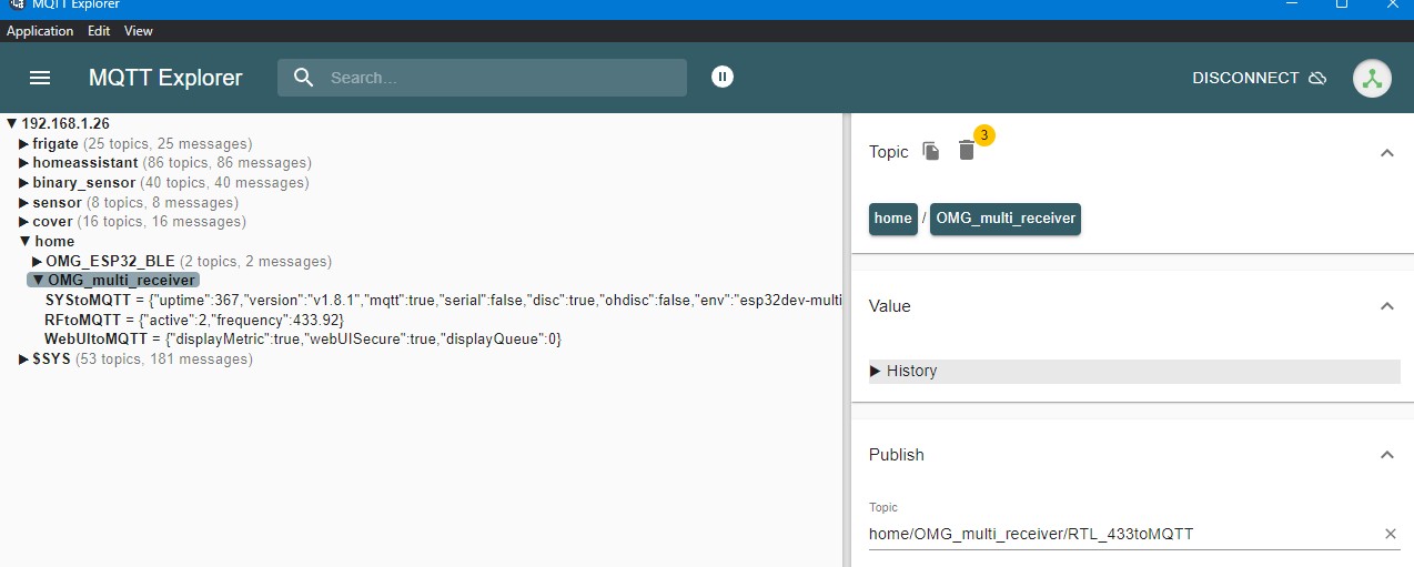

Bon, j’ai un problème. j’ai suivi à la lettre le tuto, qui marche très bien jusqu’au signal de la télécommande…
Je ne capte aucun signal.

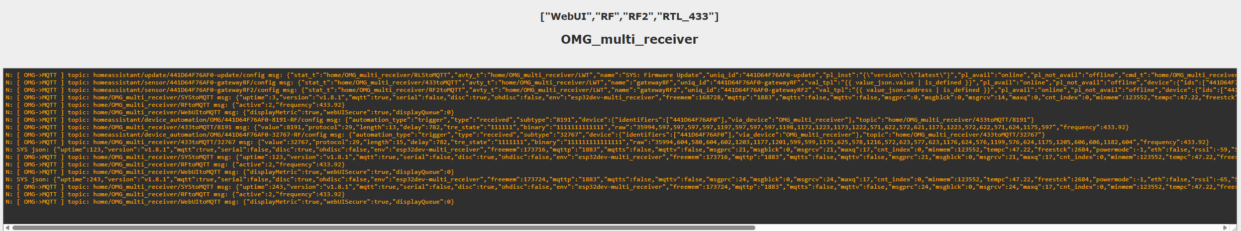

voila ma capture :
je n’ai pas tout à fait la meme capture, mais j’imagine que la ligne 433toMQTT n’apparait que si un signal est trouvé.

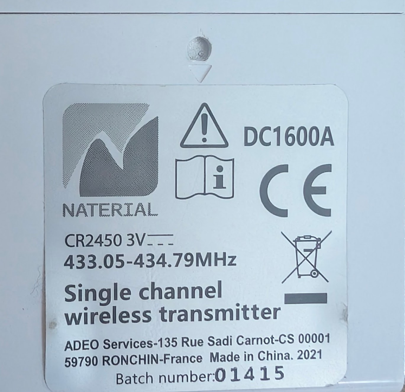

voici l’étiquette de la télécommande de mon store :
Quand j’avais fait les tests avec le sonoff, je captais les signaux standardisés, donc j’imagine que le protocole n’est pas si complexe. est ce une histoire de frequence ?

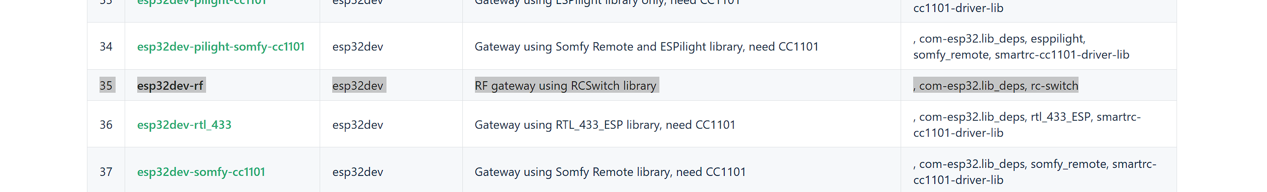

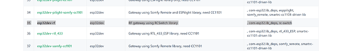

Ta télécommande utilise le protocole RC-Switch et c’est donc un protocole géré officiellement par OMG. J’ai vu aussi qu’il fallait utiliser la librairie RF2
Peut-être qu’on peut essayer en reflashant l’ESP avec un autre firmware qui ne gère que la librairie rc-switch :

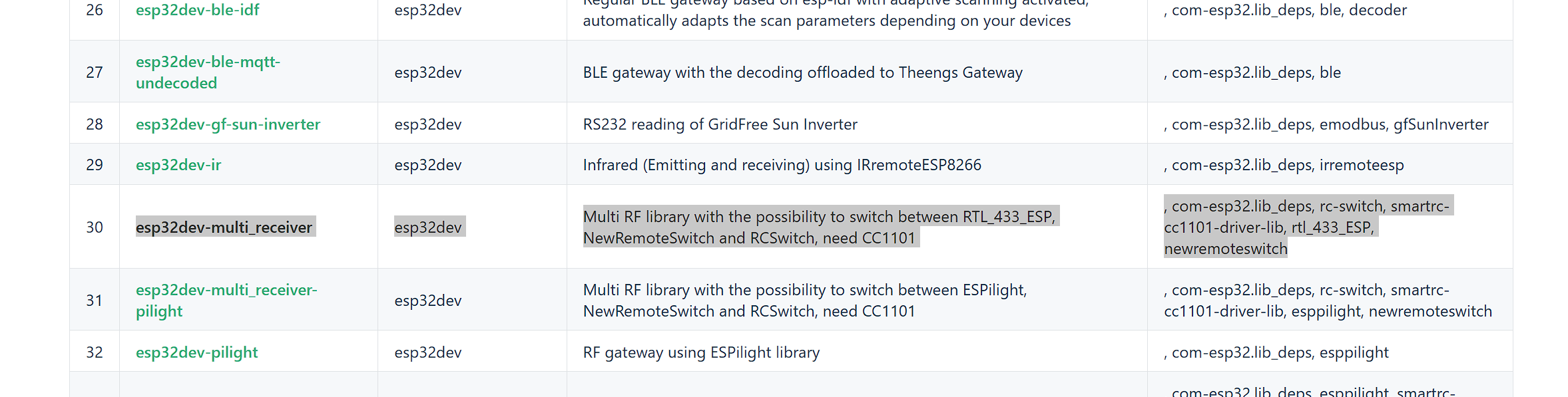

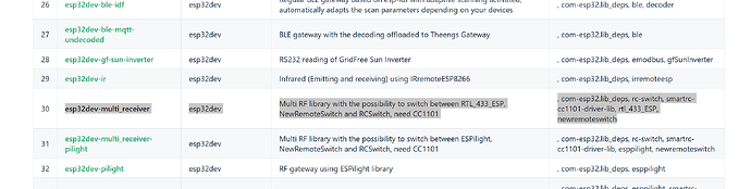

Essaie déjà avec ton firmware actuel pour vérifier, ça ne coute rien. Et puis repasse sur le firmware précédent ESP32DEV-MULTI_RECEIVER avec la librairie RF2

Je suis repassé sur le firmware ESP32DEV-MULTI_RECEIVER et ca ne donne toujours rien, meme a plusieurs metres en RF2… je pense que c’est vraiment le protocole, mais j’ai bien peur qu’il n’y ait pas de solution sous ce format pour moi. peut etre avec un montage esphome, ou rflink… ou rfxcom si j’ai bien compris.
