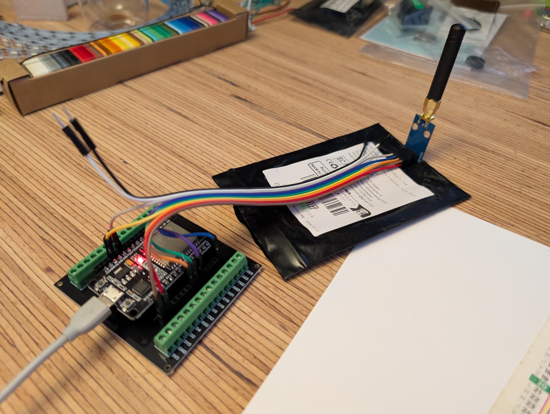

Ca donne ça une fois branché (là j’avais du 20cm de long avec moi) :

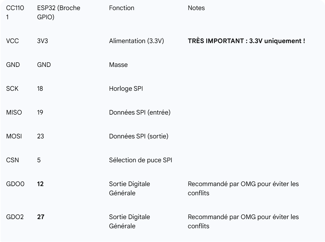

Pour le brochage,

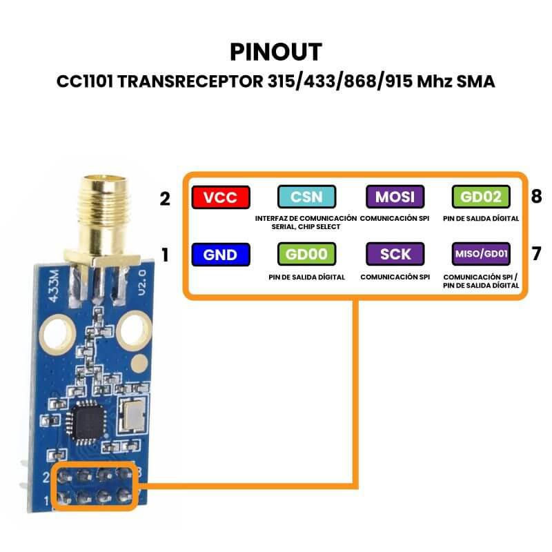

Attention tout du moins, car j’avais acheté mon module CC1101 sur Amazon et en cherchant quelques heures pourquoi cela ne fonctionnait pas… il s’avère qu’il existe des variantes du module.
tu vois ici l’image de la version Aliexpress. Sinon le changement est entre les broches 3 et 4 à inverser.
Pour info
Ma version Amazon :
Au cas où ça ne fonctionnerai pas à la fin, tu sais que tu pourras inverser les fils…

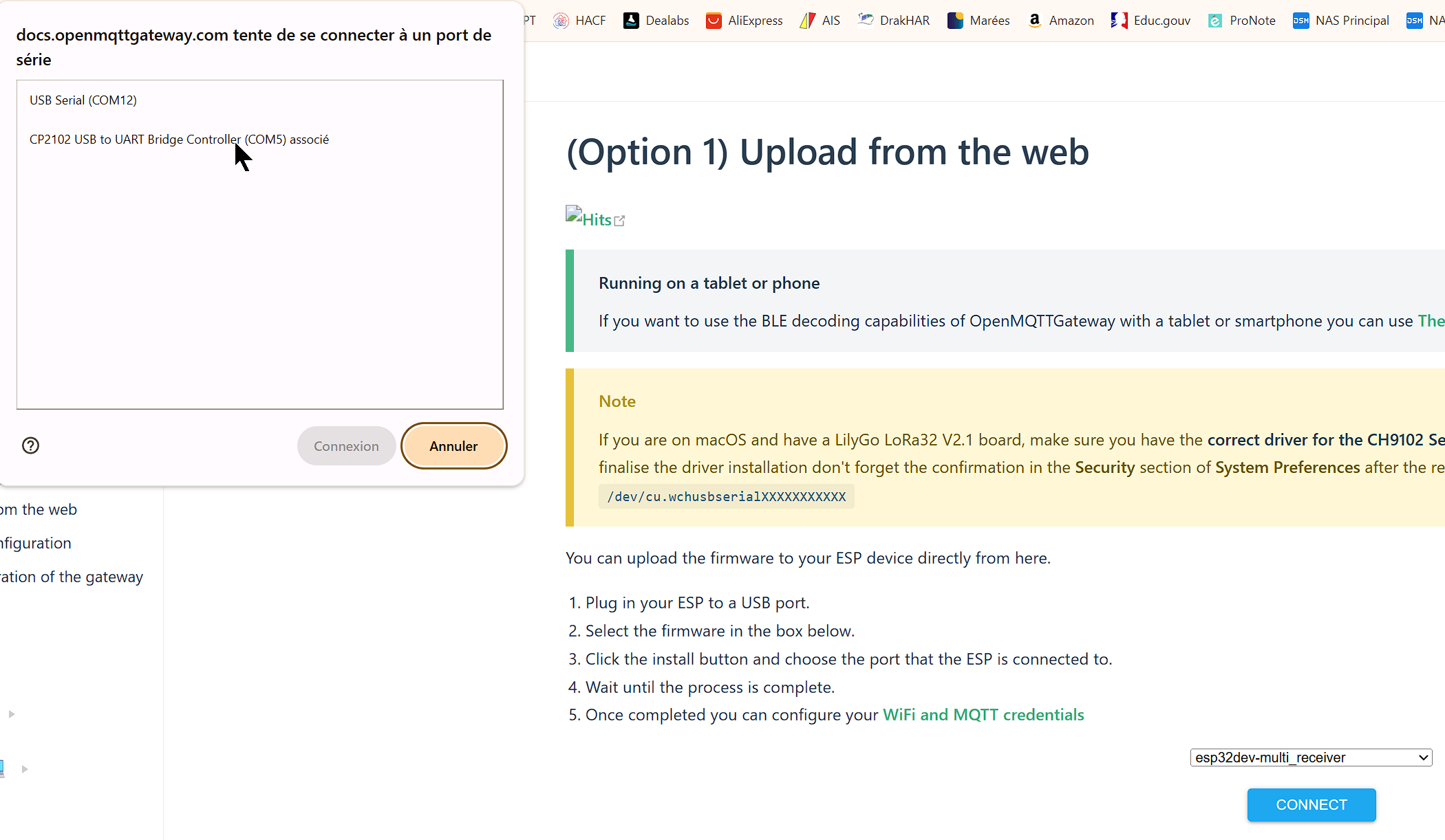

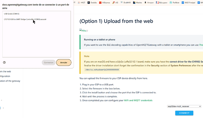

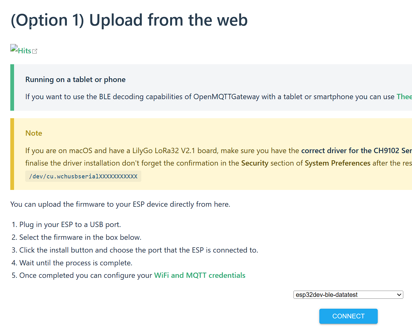

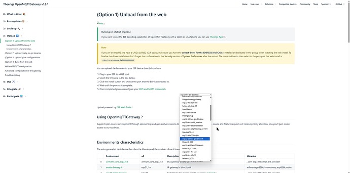

Ensuite le flashage de l’ESP32.
Cela se fait directement en ligne.
Rends toi sur le site officiel ici :
Tu vas devoir choisir parmi la liste déroulante
Choisis bien ESP32DEV-MULTI_RECEIVER

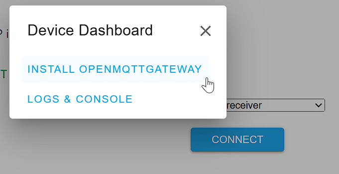

Branche ton ESP à l’ordi et maintiens le bouton BOOT enfoncé en appuyant sur connect sur le site de flashage (c’est le moment où tes deux mains sont prises ^^ )
Choisis ton ESP dans la liste TOUJOURS EN GARDANT APPUYE LE BOUTON BOOT de ton ESP et ensuite appuies sur INSTALL OPENMQTTGATEWAY et dès que tu vois que ca commence à défiler tu peux lâcher le bouton BOOT de ton ESP.
Si tu as un fail, recommence l’opération.

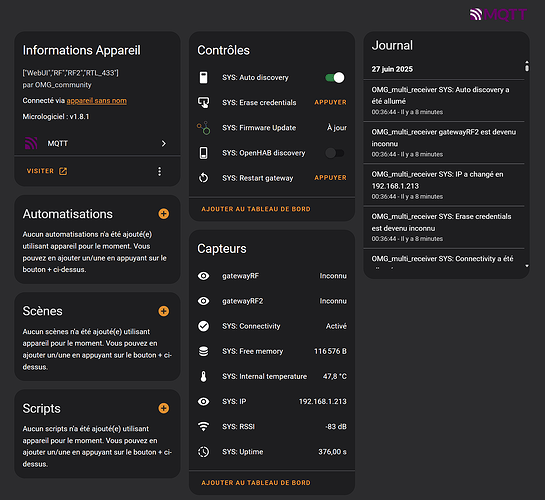

Une fois que tout s’est bien déroulé tu vas voir, depuis ton smartphone, la passerelle nouvellement créée. Elle émet un réseau wifi qui s’appelle OMG_multi_receiver
Tu n’as plus qu’a rentrer les informations de configuration (tes identifiants Wifi, les réglages de ton broker MQTT etc…)
Comme expliqué dans la doc officielle ici :
Il te demande en dernier un MDP de ton choix.

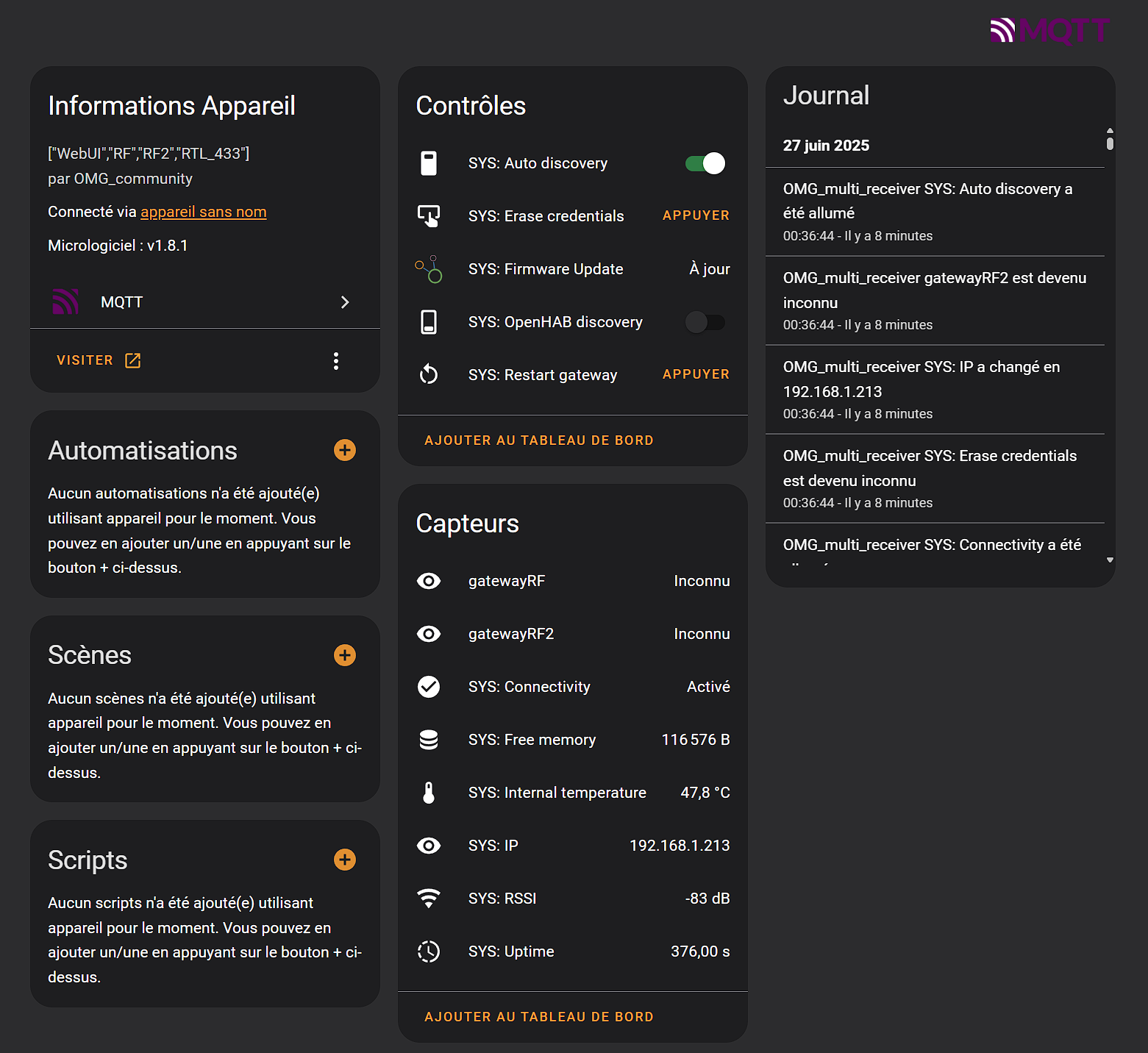

Une fois que tu valides le tout, ta passerelle redémarre et se connecte à ton broker, et tu la verras apparaitre dans Home Assistant. (Paramètres, intégration, MQTT, appareils)
chrome_REXY9uoYas
Tu as fais 85% du boulot.
Après il te faut choper la trame radio de ta télécommande.

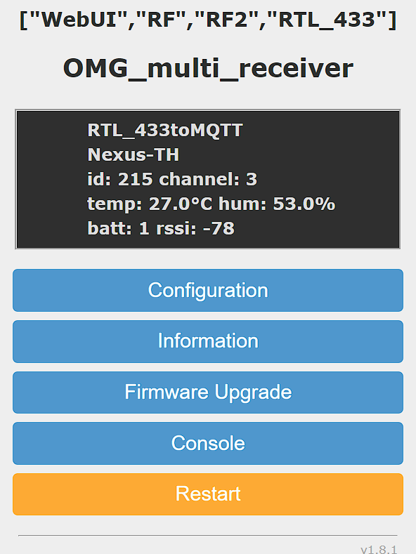

Passes par l’interface d’administration de ta passerelle depuis ton navigateur, avec son adresse IP, qui apparait à l’écran MQTT (sur ma photo, dans mon cas 192.168.1.213)
Identifiant : admin et ton mot de passe choisi.

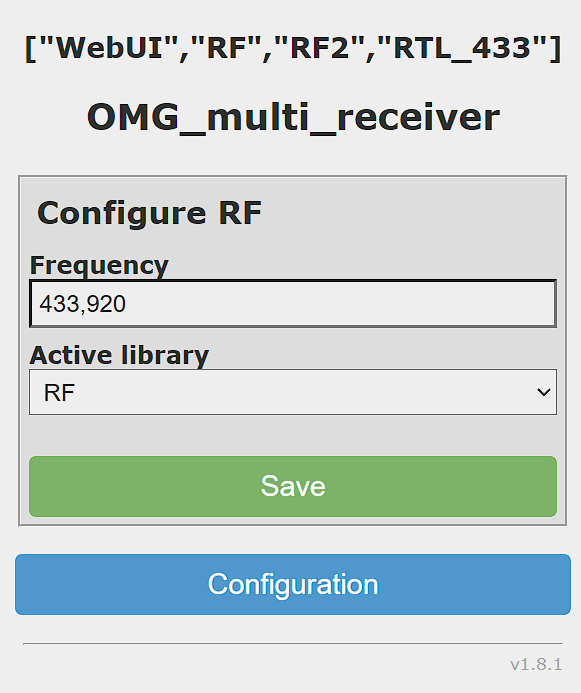

Tu dois choisir la librairie radio à utiliser d’abord.
Donc CONFIGURATION
PUIS CONFIGURE RF
Ensuite choisis dans Active library: RF (par défaut tu dois avoir RTL_433)
SAVE et pour être sûr, débranche l’ESP et rebranche le pour forcer un redémarrage.

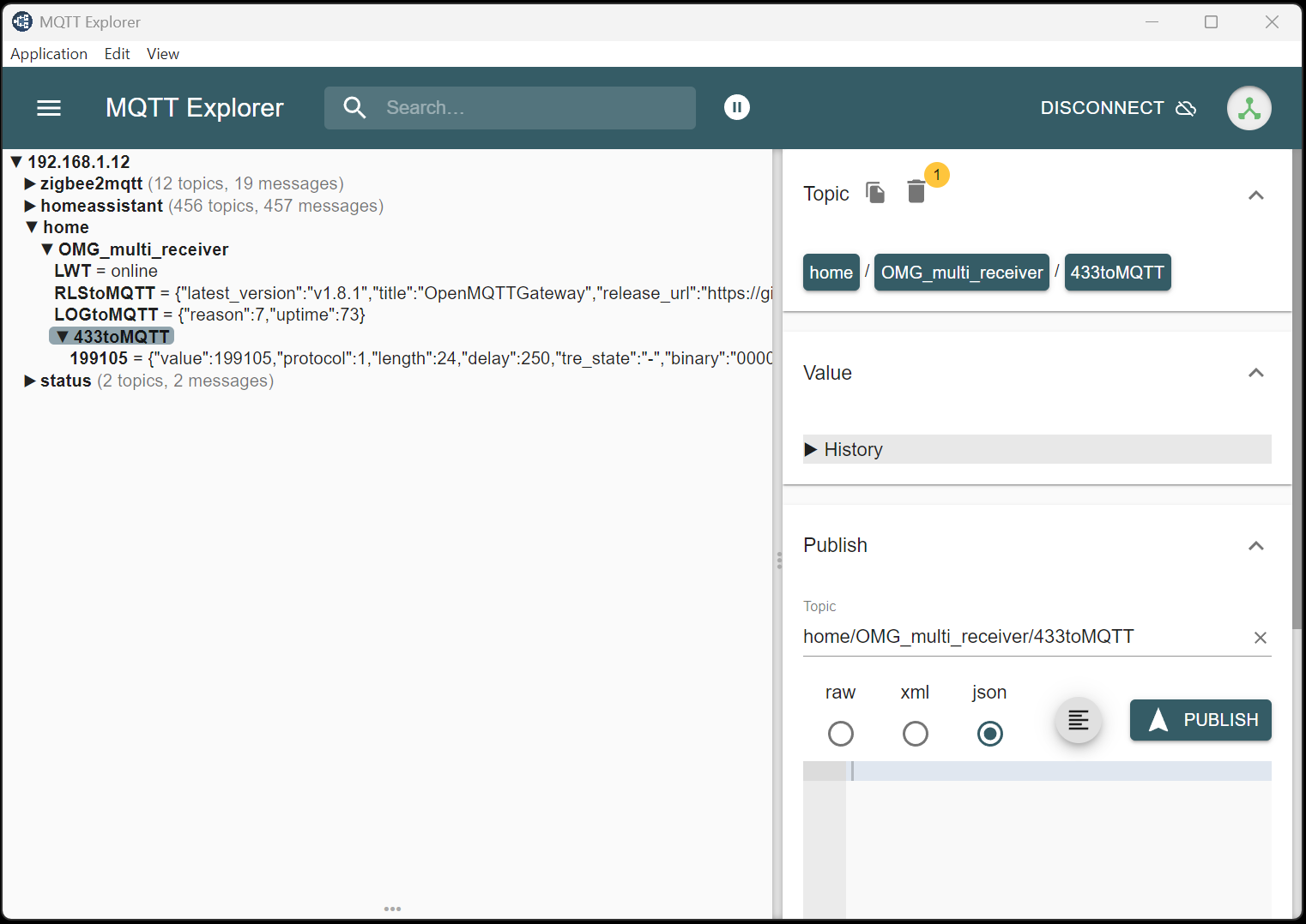

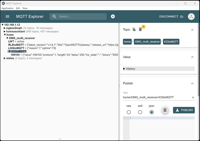

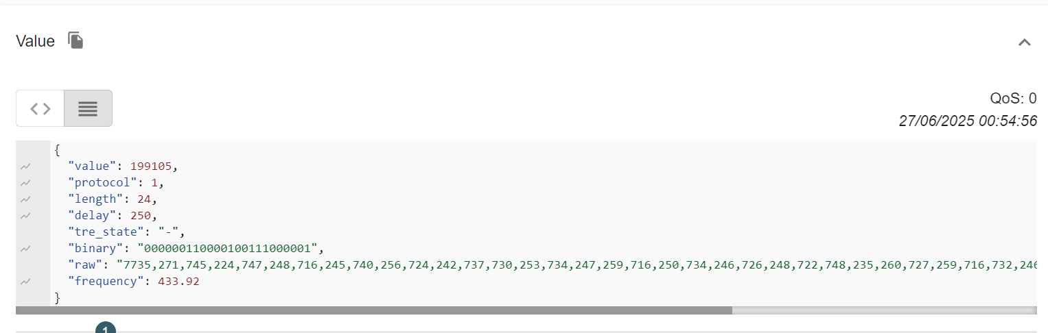

Après il y a deux possibilités soit tu passes par l’interface (un peu austère je trouve) pour choper ta trame radio, soit tu passes par MQTT explorer qui est un soft Windows et qui est bien mieux pour ce qu’on a besoin de faire.
Tu rentres ton adresse IP de serveur MQTT et identifiant + MDP et le tour est joué.
Tu vas voir en live ce qui se passe sur MQTT c’est graphique et bien mis en valeur.
Si tu n’as pas touché aux réglages des topics tu devrais voir ceci :

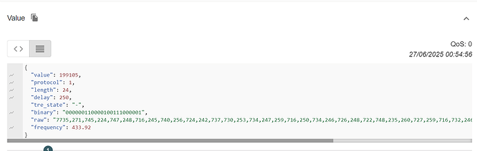

La ligne mise en surbrillance sur l’écran est quand ton module à détecté une trame radio.
J’ai appuyé sur ma télécommande pour illustrer.
Toujours pour illustrer, dans mon cas, ma télécommande envoie cette payload :
Dans notre cas, les parties « Value » « Protocol » et « Length » seront les plus importantes.
Il faut reporter ces valeurs dans configuration.yaml d’Home Assistant.

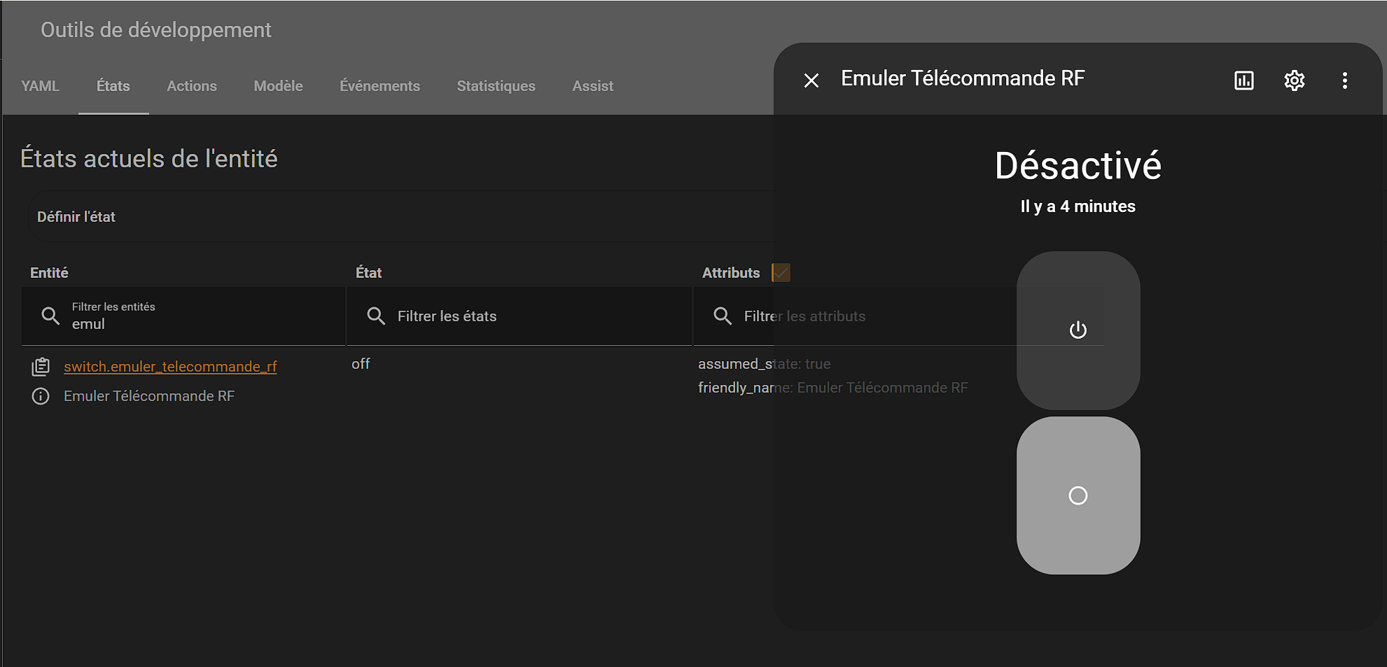

Enregistre et redémarre Home Assistant.
Le chemin home/OMG_multi_receiver/commands/MQTTto433 est important car c’est la commande pour envoyer la trame depuis la passerelle.
Tu as donc un switch virtuel de créé. Tu peux commencer à jouer avec depuis les outils de développement, états et commences à taper « emul »
et vérifie que ça fonctionne.

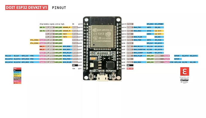

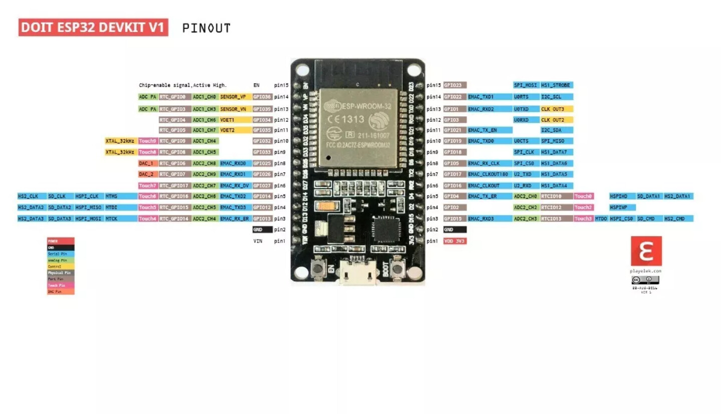

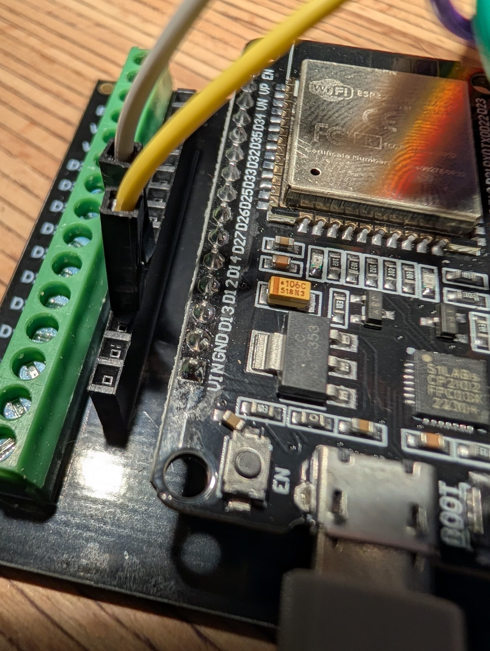

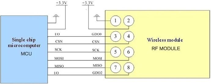

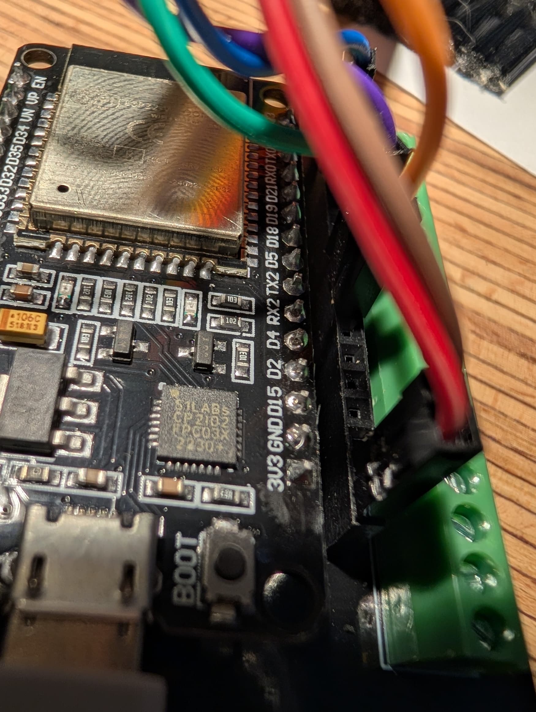

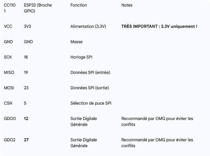

Question n°1 : comment as tu identifié les pins a cabler sur l’esp ? A par ground et 3,3v , rien ne semble correspondre avec la description du schéma.
Édit : j’ai trouvé ce schéma qui semble correspondre a ton esp . J’ai essayé de faire la correspondance avec ton schéma
mais je bute …
Oui les ESP32 à 30 broches sont universels et tu as les GPIOs bien en évidence de toute façon,
regarde de plus près sur mes photos:
Ça y est j’ai compris ! Je n’avais pas bien fait le lien avec le tableau qui indique qu’il faut faire attention au voltage …
