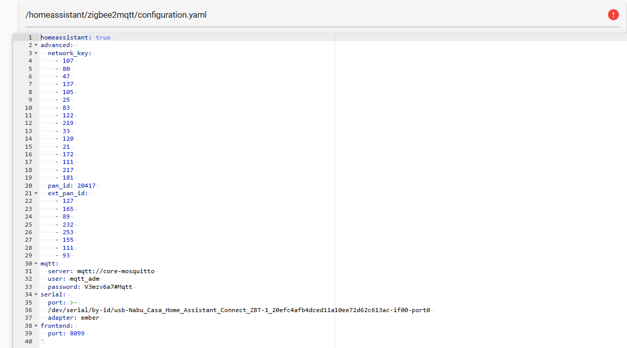

Al3an
Septembre 16, 2024, 9:22
12
homeassistant: true
advanced:
network_key:
- 107
- 80
- 47
- 137
- 105
- 25
- 83
- 122
- 219
- 33
- 120
- 21
- 172
- 111
- 217
- 181
pan_id: 20417
ext_pan_id:
- 127
- 165
- 89
- 232
- 253
- 155
- 111
- 93
mqtt:
server: mqtt://core-mosquitto
user: XXX
password: XXX
serial:
port: >-
/dev/serial/by-id/usb-Nabu_Casa_Home_Assistant_Connect_ZBT-1_20efc4afb4dced11a10ee72d62c613ac-if00-port0
adapter: ember
frontend:
port: 8099
J’ai modifié depuis
Mais cela n’a rien changé, il reste le firmware à flasher… enfin j’imagine…
il te manque deux espaces a port et adapter. Met les logs aussi pour voir l’erreur, on est pas devin.
serial:
port: >-
adapter: ember
PS:
tu peux coller des images directement dans un message, pas besoin de passer par un hébergeur.
Pour les logs, utilise la balise texte préformaté pour les mettre.

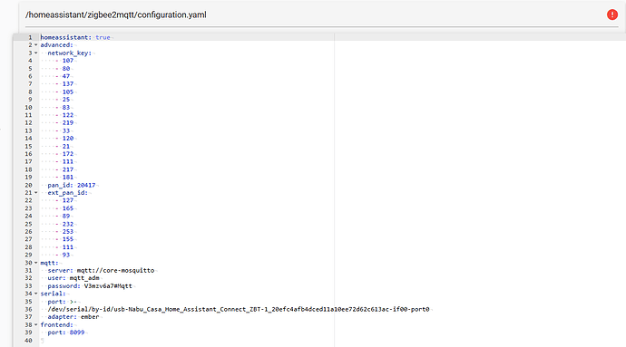

Al3an

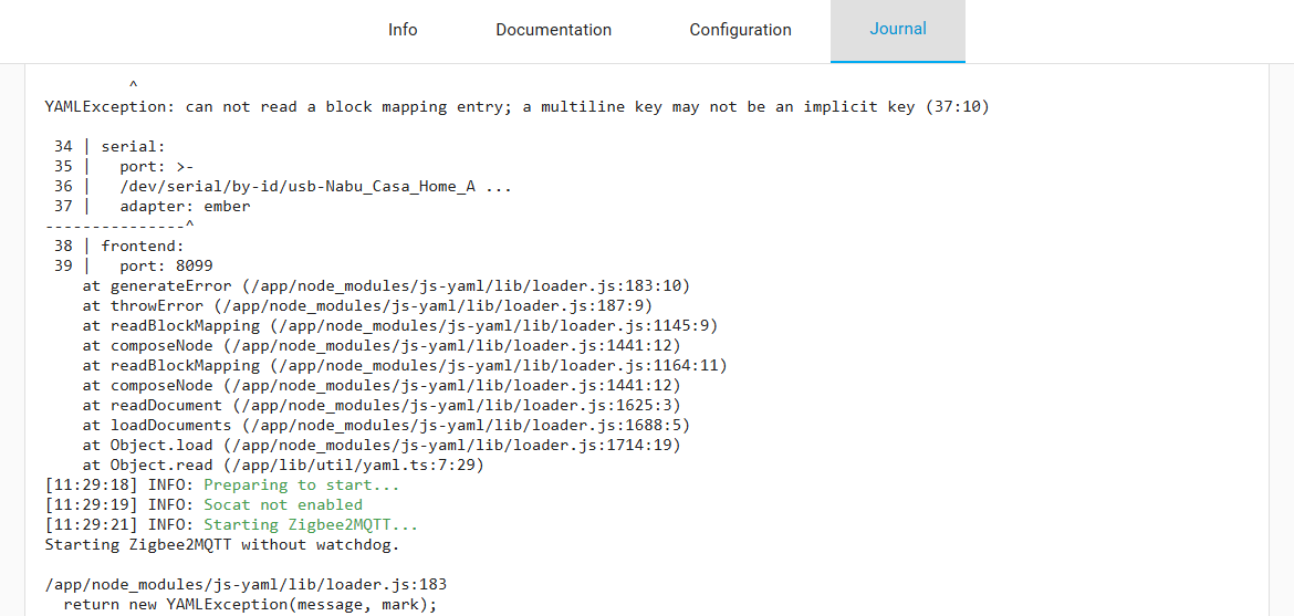

Septembre 16, 2024, 9:31
14
Les 2 espaces, il en veut pas:
Al3an
Septembre 16, 2024, 9:33
15
Une fois ces espace retirés:
YAMLException: can not read a block mapping entry; a multiline key may not be an implicit key (37:10)
34 | serial:
35 | port: >-
36 | /dev/serial/by-id/usb-Nabu_Casa_Home_A ...
37 | adapter: ember
38 | frontend:
39 | port: 8099
at generateError (/app/node_modules/js-yaml/lib/loader.js:183:10)
at throwError (/app/node_modules/js-yaml/lib/loader.js:187:9)
at readBlockMapping (/app/node_modules/js-yaml/lib/loader.js:1145:9)
at composeNode (/app/node_modules/js-yaml/lib/loader.js:1441:12)
at readBlockMapping (/app/node_modules/js-yaml/lib/loader.js:1164:11)
at readDocument (/app/node_modules/js-yaml/lib/loader.js:1625:3)
at loadDocuments (/app/node_modules/js-yaml/lib/loader.js:1688:5)
at Object.load (/app/node_modules/js-yaml/lib/loader.js:1714:19)
at Object.read (/app/lib/util/yaml.ts:7:29)
[11:32:56] INFO: Preparing to start...
[11:32:57] INFO: Socat not enabled
[11:32:58] INFO: Starting Zigbee2MQTT...
[2024-09-16 11:33:06] info: z2m: Logging to console, file (filename: log.log)
[2024-09-16 11:33:06] info: z2m: Starting Zigbee2MQTT version 1.40.1 (commit #unknown)
[2024-09-16 11:33:06] info: z2m: Starting zigbee-herdsman (0.57.3)
[2024-09-16 11:33:07] info: zh:ember: Using default stack config.
[2024-09-16 11:33:07] info: zh:ember: ======== Ember Adapter Starting ========
[2024-09-16 11:33:07] info: zh:ember:ezsp: ======== EZSP starting ========
[2024-09-16 11:33:07] info: zh:ember:uart:ash: ======== ASH Adapter reset ========
[2024-09-16 11:33:07] info: zh:ember:uart:ash: RTS/CTS config is off, enabling software flow control.
[2024-09-16 11:33:07] info: zh:ember:uart:ash: Serial port opened
[2024-09-16 11:33:07] info: zh:ember:uart:ash: ======== ASH starting ========
[2024-09-16 11:33:08] info: zh:ember:uart:ash: ======== ASH connected ========
[2024-09-16 11:33:08] info: zh:ember:uart:ash: ======== ASH started ========
[2024-09-16 11:33:08] info: zh:ember:ezsp: ======== EZSP started ========
[2024-09-16 11:33:08] error: z2m: Error while starting zigbee-herdsman
[2024-09-16 11:33:08] error: z2m: Failed to start zigbee
[2024-09-16 11:33:08] error: z2m: Check https://www.zigbee2mqtt.io/guide/installation/20_zigbee2mqtt-fails-to-start.html for possible solutions
[2024-09-16 11:33:08] error: z2m: Exiting...
il manque deux espaces /dev/ …
Al3an
Septembre 16, 2024, 9:54
17
Il manque 6 espaces en fait… port, dev, adapter.
Maintenant il en veut bien.
Mais cela ne permet toujours pas de lancer Z2mqtt:
