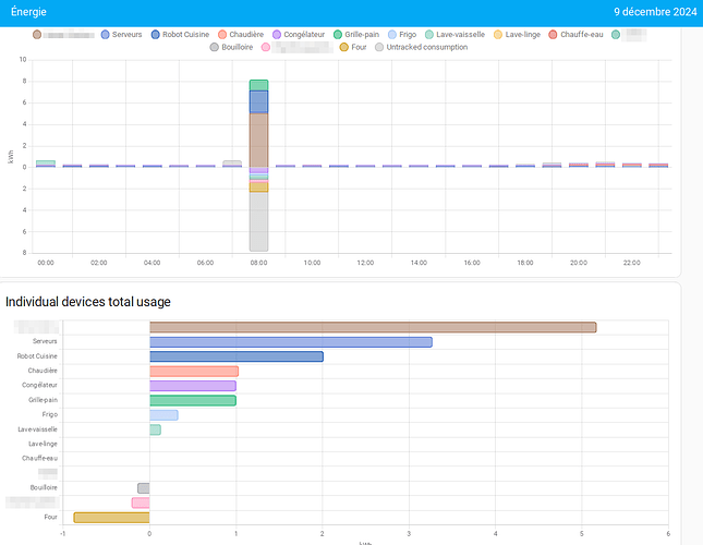

De temps en temps (ce n’est pas régulier, mais l’ordre de grandeur est 2 ou 3 fois par mois), le dashboard Énergie montre des valeurs négatives. Je n’ai pas de panneaux solaires ou autre qui pourrait expliquer une réduction de la consommation.

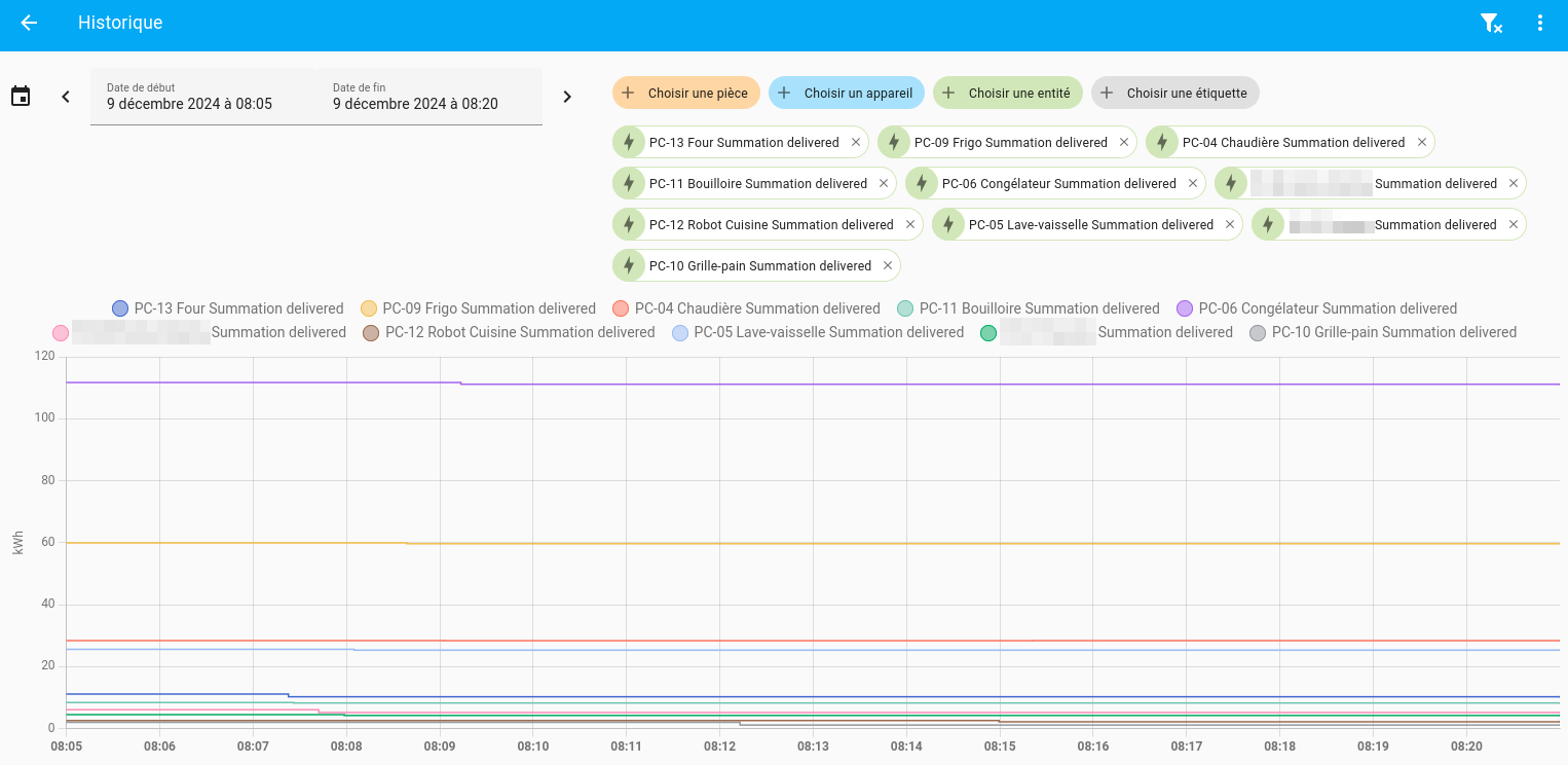

On le voit bien sur cette capture du 9 décembre : 7 entités sont négatives (congélo, frigo, lave-vaisselle, four, etc., ainsi que Untracked consumption !) sur le créneau horaire 8:00-9:00 :

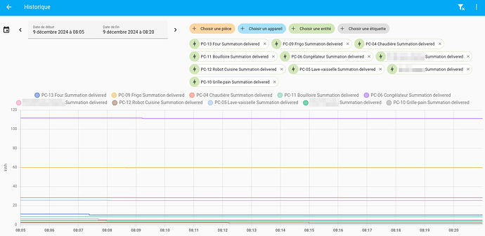

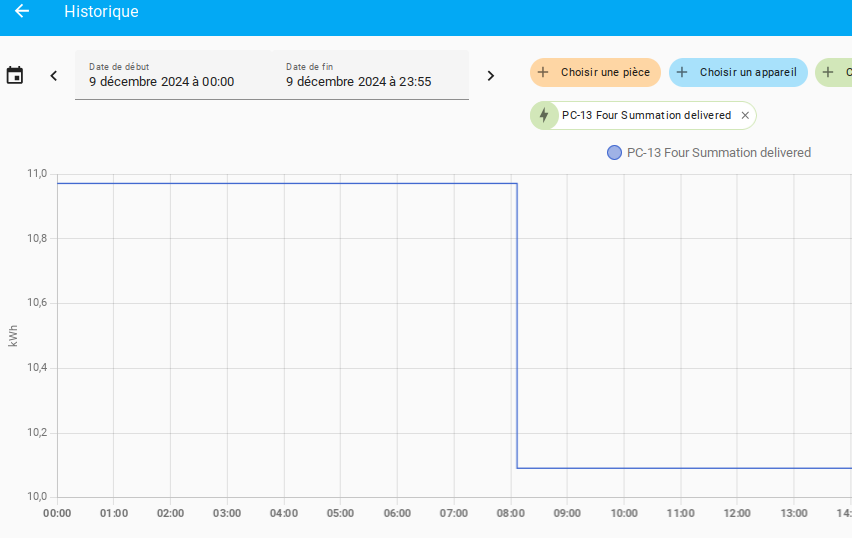

L’historique de ces prises connectées confirme effectivement la chute de Summation delivered, par exemple pour le four :

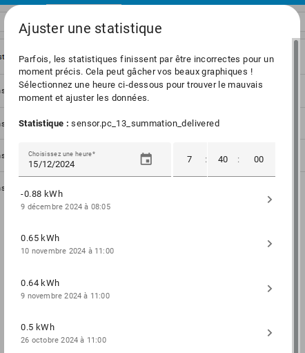

Et l’outil de développement Statistiques montre bien la valeur aberrante correspondante, de -0,88 kWh pour le four :
Donc, du point de vue de Home Assistant, ça semble cohérent.

La courbe partagée sur la consommation du four est en effet très étrange. Q’affiche t’elle lorsqu’il y a une consommation? Sur l’exemple que tu as mis plus haut, il ne semble pas y avoir de consommation (la valeur n’augemnte pas), seulement un décrochage vers 8h00.
Est-ce le même modèle de prise que celle que tu as sur le frigo par exemple, qui semble fonctionner (compare les courbes d’historique).

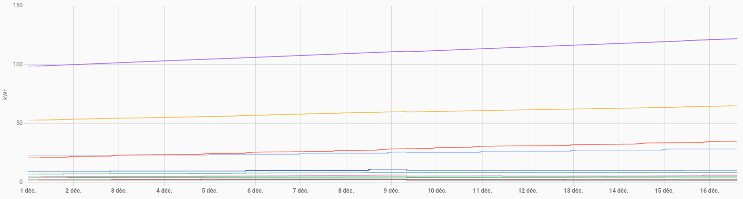

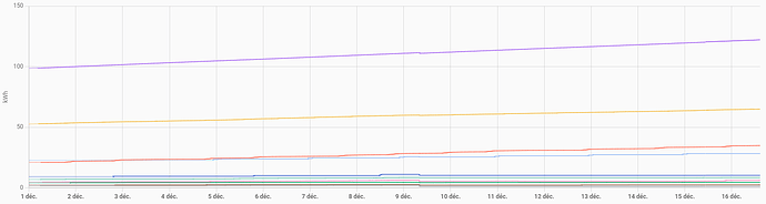

La valeur croît bien proportionnellement à la consommation. Par exemple sur le mois de décembre :
