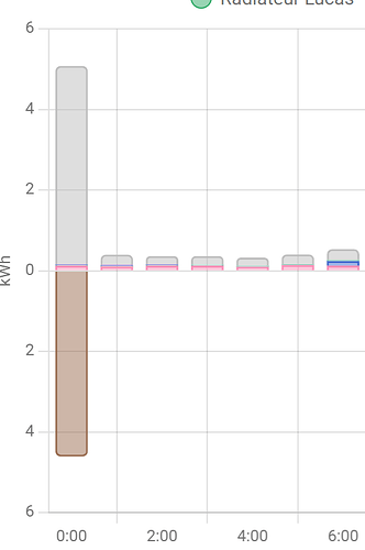

J’ai installé il y a une semaine le LiXee ZLinky_TIC et j’ai donc mis en place le dashboard Energie de HA.
J’ai 2 soucis :
Cela fausse totalement le graphique et son utilisation.
De quoi cela peut-il venir ?
Peut on retirer dans la BD de HA ces valeurs pour retrouver un graphique correcte ? (si oui ou et comment modifier cela )

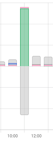

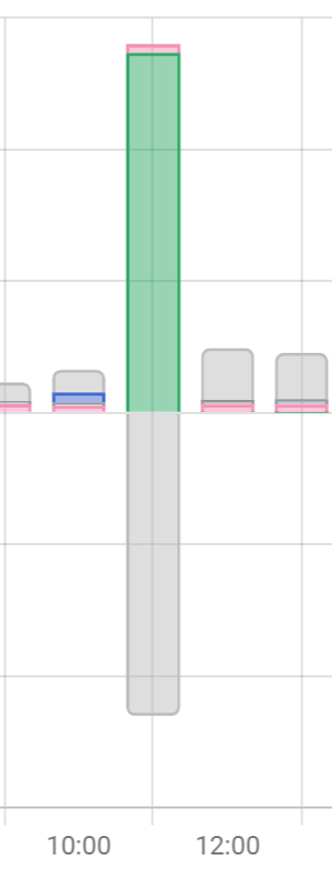

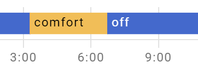

  • 2em probleme, j’ai mis dans le même temps un NodOn SIN-4-FP-21 sur un radiateur.
Il a tourné cette nuit entre 3h et 7h mais aucune remonté sur l’énergie
L’énergie est remonté d’un coup à 11H (graphique du haut, bargraphe vert)
De quoi ca peut venir ?
D’avance merci pour vos réponses.

Sur un Linky, la consommation instantanée n’est pas exprimée en Wh me semble t’il, mais en VA. Il y a bien un compteur que remonte les Kwh sur une journée. Il est possible que c’est ce compteur que tu remontes à minuit
Merci renard, mais tu ne réponds a aucune questions là :slight_smile:
Oui la valeur instantanée remonte en VA, mais je ne parle pas de valeur instantanée mais de cumul par heure dans l’onglet Energie, et lui, il est bien en KWh.
Pour répondre à ta question sur la correction des valeurs, as-tu regardé dans
Outils de développement → Statistiques pour les sensors que tu utilises dans ton graph énergie?
Il n’y a pas la légende sur tes graphs, donc on a du mal à savoir quel sensor pose problème.
Regarde aussi les statistiques pour la remontée du NodOn SIN.
Aurais-tu fait un redémarrage de HA vers 11h (pb du second graph)?
Je suis désolé, mais tu n’as pas précisé le compteur que tu graphes. Je peux donc que te remonter une information générale
comme le dit @Gilles2 les statistiques peuvent être corrigées dans les outils de développement, il y a une partie qui montre ça dans l’article en lien à la fin de mon message.
Pour le reste, ce n’est effectivement pas très clair, des petits extraits de graphiques ne permettent pas trop de comprendre ce que tu partage.
Ca semble être la partie « Utilisation détaillée des appareils individuels » qui tu partage… et la valeur négative à une couleur, donc c’est un appareil que tu as configuré … ce qui est bizarre car tu dis au-dessus que ça vient de ton linky…
Donc doit y avoir un truc qui ne colle par sur ta config du dahboard.
