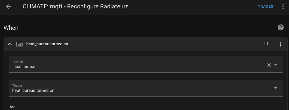

Je me suis permis de remplacer le déclencheur de l’automatisation par celui-ci :
A chaque démarrage du module Leroy Merlin by Nodon, z2m le reconfigure gentiment.
