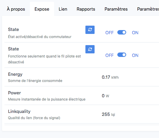

Merci @fredoune77 , j ai au moins la mesure de puissance et conso qui fonctionne ![]()
par contre j ai 2 inter marqué state , qui semblent faire la meme chose , que j active l un ou l autre, mon radiateur passe en horsgel
Ha ! a mon avis, c’est le configure qui est en double
entre :
await reporting.bind(endpoint, coordinatorEndpoint, ['genOnOff', 'haElectricalMeasurement', 'seMetering']);
await reporting.onOff(endpoint);
a mon avis, c’est pareil
mais moi je n’ai mis que le switch

actuellement le module sais faire :
puissance instantanée en W
puissance cumulée en kWh
et il y as un switch on/off qui permet de passer de consigne <> hors gel
en gros je dit au radiateur 21° (quand le switch est a ON ) , et il passe a 10° / hors gel quand il est a OFF
ce qui permet de le couper en cas d absence ( en attendant les autres modes )
si tu veux gerer les 4 modes , pour l instant il faut rajouter un switch a 2 sorties et mettre 2 diodes et y relier le fil pilot mais est ce que ça vaut le coup d investir pour ça ( alors qu ele module en est capable il faut juste se pencher dessus et trouver les bonnes commandes ) . , surtout que ca ne fera que 4 modes , les 2 temporisé sont plus compliqués a gerer

j ai testé sur mon radiateur, si je regle une consigne , elle est appliquée en ON et il passe en hors-gel a OFF (et retourne a la consigne au ON ) , ce qui j avoue pour l instant me conviens ( et je l ai acheté c etait pour faire du on/off et mesure de conso )
